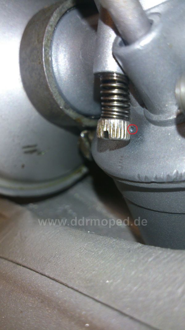

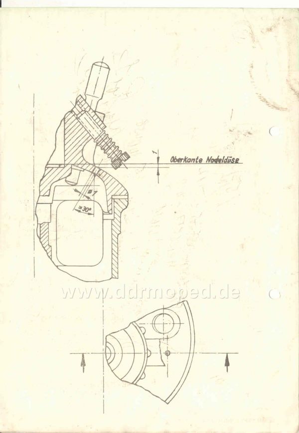

Da das Problem immer wieder mal Thema ist, dachte ich wäre diese Information für manchen sicher sehr hilfreich.
Geschrieben am: 08.04.2014, 09:33
Umbauanleitung

Lieber Otto, hier hast du einen sehr großen Denkfehler! blink.gif Die Funktionsweise ist genau so, wie es beschrieben ist, also sehr einfach.
Auch wenn du selbst noch keinen Vergaser mit Überlaufbohrung gesehen hast, heißt das nicht, dass man das nicht braucht. Das Simson Werk hat diese Empfehlung ja nicht zum Spaß an die Vertragswerkstätten herausgegeben.
Wenn du erst mal einen Benzinschlag hattest, die Kurbelwelle danach hin ist und du den kompletten Motor überholen musst, dann wirst du dich ärgern und fragen warum du das Loch nicht gleich in den Vergaser gebohrt hast. tongue.gif
Die späteren Vergaser hatten auch immer eine Überlaufbohrung, also verstehe ich nicht, wie man das hier sowieso in Frage stellen kann. _uhm.gif
Dass deinem Vater sein Moped abgebrannt ist, lag sicher nicht an einer Überlaufbohrung, sondern eher daran, dass der Motor durch auslaufendes Benzin total versifft war und einfach keine Pflege erfuhr. Ein undichter Benzinhahn wurde also nicht repariert sondern es wurde so lange gefahren, bis da Teile eben abfackelte. Ganz eindeutig Benutzerfehler. wink.gif
Und genau wenn der Benzinhahn undicht und keine Überlaufbohrung vorhanden, besteht die erhöhte Gefahr eines Benzinschlages da der Benzin unkontrolliert ins Kurbelwellengehäuse laufen kann. Ist eine Überlaufbohrung vorhanden, tritt es an der Stelle aus dem Vergaser aus und läuft durch die Überlaufbohrung im Motorblock nach unten weg. So sollte man auch sofort bemerken, wenn etwas nicht stimmt und das leerlaufen des gesamten Tanks, was wohl je nach Undichtheit Wochen dauert verhindern kann. smile.gif

Ich finde hier muss man auch nichts diskutieren, denn die Fakten liegen doch auf der Hand. Das Problem taucht ja immer wieder auf und deshalb wurde es von mir auch mit der Umbauempfehlung abgehandelt.
Wer sein Moped mag und einen Benzinschlag vermeiden will, der bohrt das kleine Löchlein in seinen Vergaser. Wem das egal ist, der kann alles so lassen wie es ist. wink.gif

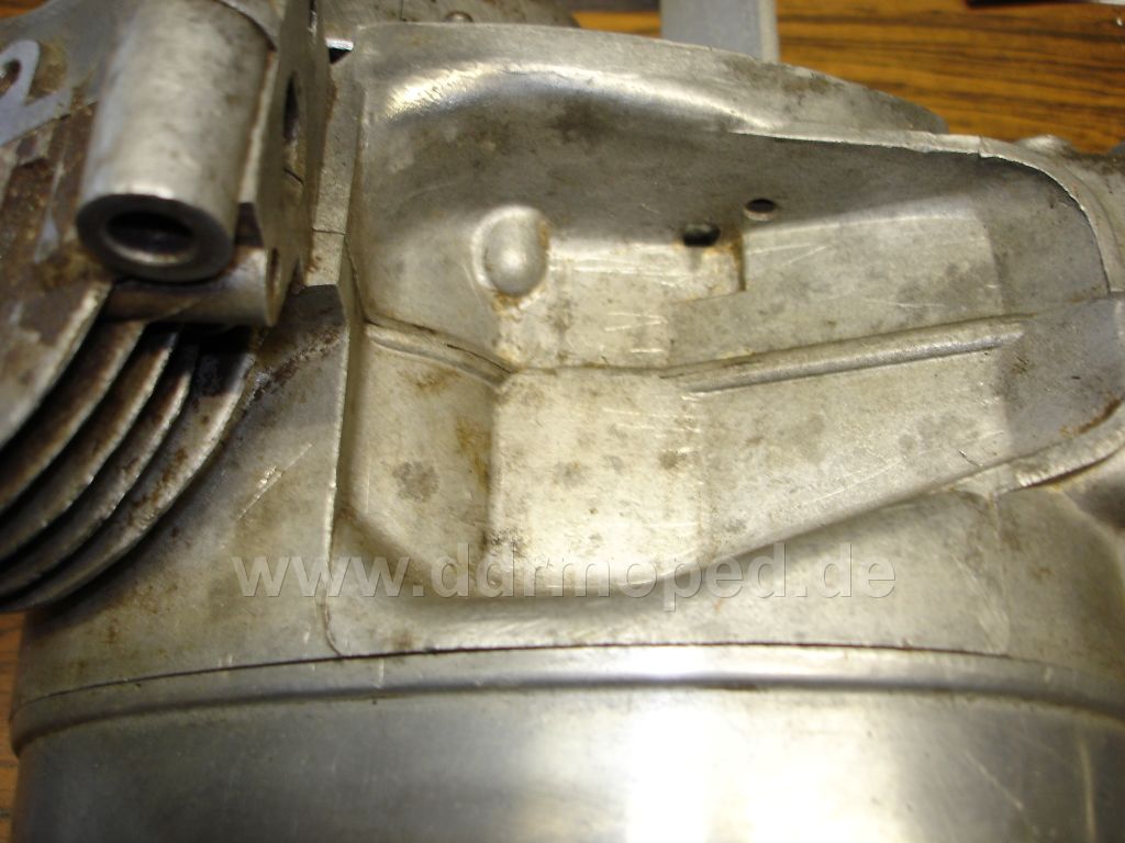

Ich kenne und habe viele alte Vergaser von Fahrzeugen mit Fallbenzin (d.h. ohne Kraftstoffpumpe), die alle solch eine Überlaufmöglichkeit haben.
Dadurch merkt man schnell, dass der Benzinhahn noch offen oder auch undicht ist, indem sich unter dem Fahrzeug eine Pfütze bildet. Daher ist es auch wichtig, dass beim SR der Ablauf in der Vergaserwanne durchgängig ist (s. Foto).
