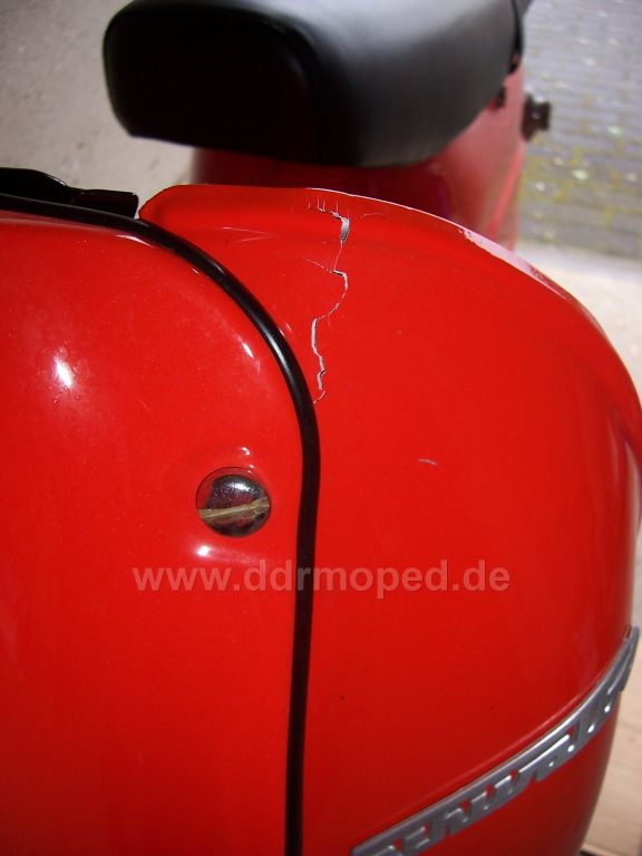

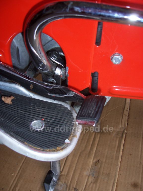

da ist das Drama...

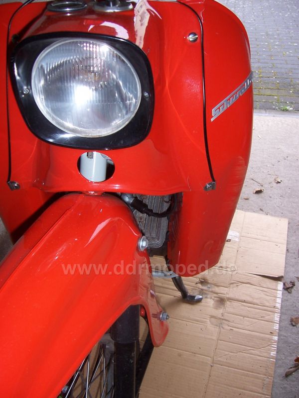

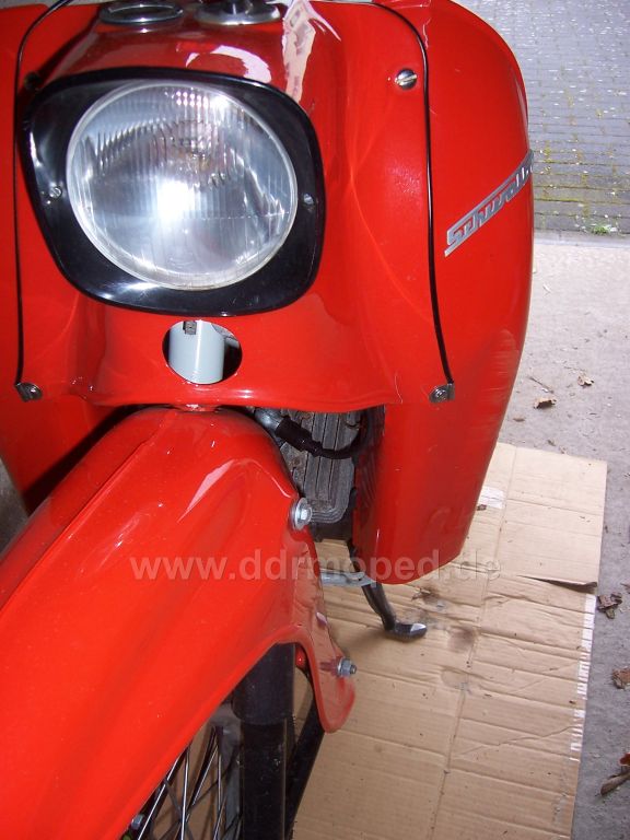

und noch mehr davon...

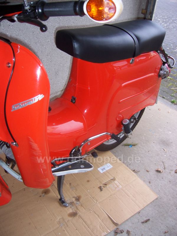

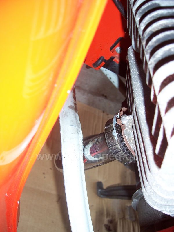

Sogar den Tunnel hats hochgedrückt

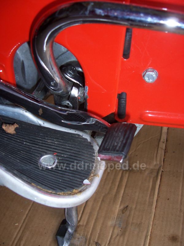

hier auch alles verzogen...

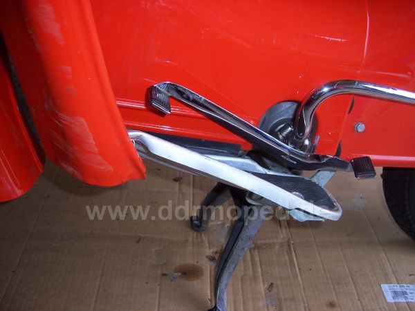

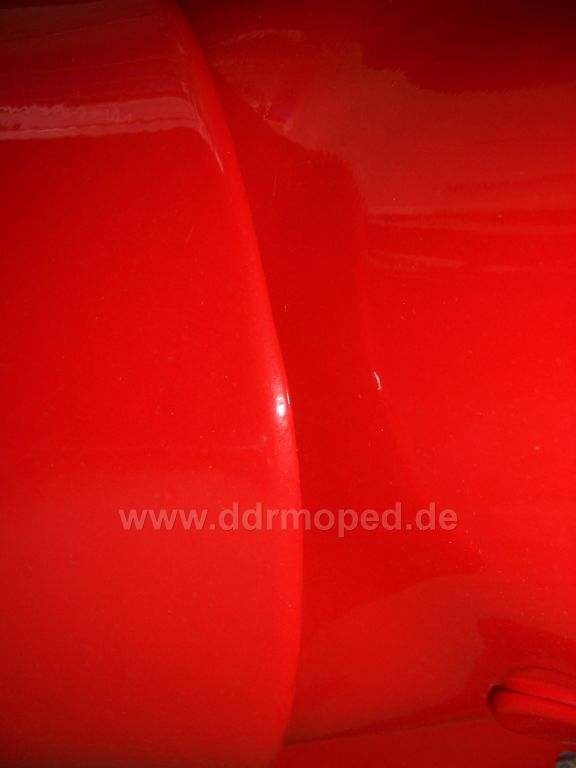

hier auch alles krumm...

Hallo Manuela,
ist doch halb so wild! Ich denke der Rahmen wird abgesehen von den Haltern für das Knieblech nichts ab bekommen haben und das Knieblech lässt sich relativ problemlos richten. Der Tunnel wurde vermutlich nur durch das verzogene Knieblech hochgedrückt.
Lass die Blechteile richten und neu Lackieren und montiere ein neues Trittbrett.
Schaden schätzen ist schwierig. Wenn Du alles von einer Fachwerkstatt machen lässt sind es sicher um die 500€ - machst Du es selbst maximal 50€ wenn es wirklich hochwertiger Lack ist.

Hallo Manuela,
Sooooo schlimm sieht es nicht aus, würde ich sagen. Neues Trittblech und den Lack polieren...

die Halterung hats auch erwischt

QUOTE (Bvbfanatikerin @ 08.04.2014, 13:14)
Schraub das Trittbrett und die Zwischenstrebe unten ab und richte beides vorsichtig mit einem Hammer auf einer harten ebenen Unterlage. Die Knicke an der Sicke vom Trittbrett und an der Seitenkante kannst du auch mit einer Kombizange etwas nachrichten. Das Knieblech kannst du mit der Hand und gegengestemmtem Bein/Knie wieder in die richtige Form bringen. Falls da eine Haltestrebe vom Knieblech verbogen sein sollte, dann kannste die sicher auch zurückbiegen und eventuelle Lackschäden am Knick kurz überpinseln.
Die leichten oberflächlichen Lackkratzer polierst du einfach mit Autopolitur über und den Lackschaden oben schleifst du mit Sandpapier nur innerhalb der Schadstelle etwas an (vorher den losen, abblätternden Altlack vom Rand entfernen). Dann grundierst du vorsichtig mit einem vorn spitzen Tuschkastenpinsel nur die Stelle ohne Farbe innerhalb der Schadstelle und nach dem Trocknen der Grundierung lackierst du ebenfalls nur innerhalb der Schadstelle vorsichtig mit dem spitzen Tuschkastenpinsel rot und läßt die Farbe schön verlaufen. Nimm aber nicht gleich soviel Farbe, dass dir auch noch Laufnasen entstehen und pinsel nicht über die Schadstelle selber seitlich hinaus auf den intakten Lack, denn dann ist an dieser Stelle der Lack hinterher doppelt so hoch und man sieht den Rand.
Dann hast du dir ganz schnell selbst geholfen und die Reparaturkosten gering gehalten. smile.gif

Ich glaube nicht, dass der Rahmen ws abbekommen hat.
und die Saison ist nicht gelaufen.
Trittbrett sind 3 Schrauben. Und das andere auch 3 Schrauben (beide abbauen) Dabei fällt dir die Verstrebung schon entgegen wink.gif
Dann 6 Schrauben am Knieblech und das ist auch ab.
Dann die Teile so bearbeiten wie Unhold es geschrieben hat (ist sehr günstig wink.gif )
Beule kannste doch auch drin lassen, wenn der Lack nicht gerissen ist. Ansosten mit nem Gummihammer von Innen etwas richten. Aber auf einer weichen(!!!) Unterlage, damit der Lack nicht zerkratzt
