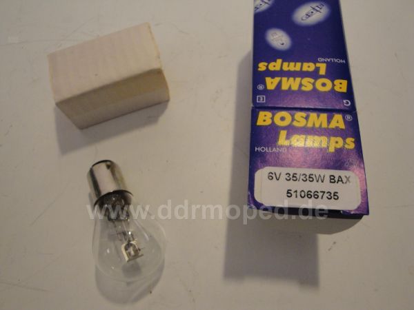

Ja, den Reflektor mußt du für den 35W-Bilux wohl besser umrüsten auf große BA20D Fassung.
Es gibt zwar für den Oldtimerbereich auch 6V, 35W-Biluxe mit kleiner Fassung BAX15 (siehe Bild unten), aber die sind erstens sehr selten, zweitens sehr teuer (ca. 10 -15 € /Stk.) blink.gif und drittens sehr Sch****, weil die keine Spannungsspitzen ab können (z.B. hohe Motor-Überdrehzahlen in niedrigen Gängen). mad.gif
Kannste also voll vergessen.
