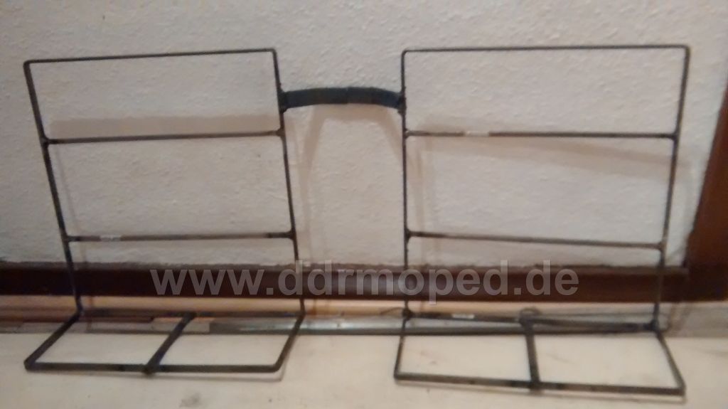

Da ich WG Sturm nicht arbeiten war, habe ich heute ein zweites mal Selten gepackt daher gebaut.
Der erste Versuch ging in die Hose. Habe beim Schweißen Löcher rein gebrannt.
So sah dann der erste Versuch aus.

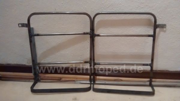

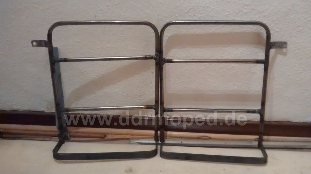

Und hier der zweite Versuch. Diesmal aus Flachstahl.
Hat sehr gut geklappt.
Diese werden jetzt noch passgenau mit Halterungen ausgestattet. Dann bin ich UT fertig. wink.gif

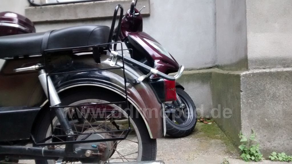

Aber mal nebenbei. Kann es sein, dass der Gepäckträger (der reguläre) verzogen ist? Wie man auf dem Bild sehen kann, schließt der genau mit der Lampe ab. Ich glaube nicht das es so sein soll hmm.gif

Geschrieben am: 16.06.2014, 21:03
Benno , mach dir keinen Kopp , der Gepäckträger steht bei meinem Star auch so weit übers Rücklicht.
Ich denke das soll ein bisschen die Rücklichtkappe schützen beim Rückwärtsfahren ... wink.gif
Ich meine, wenn ich eine Tasche auf den Gepäckträger packe, diese dann auch auf dem Rücklicht aufliegt!

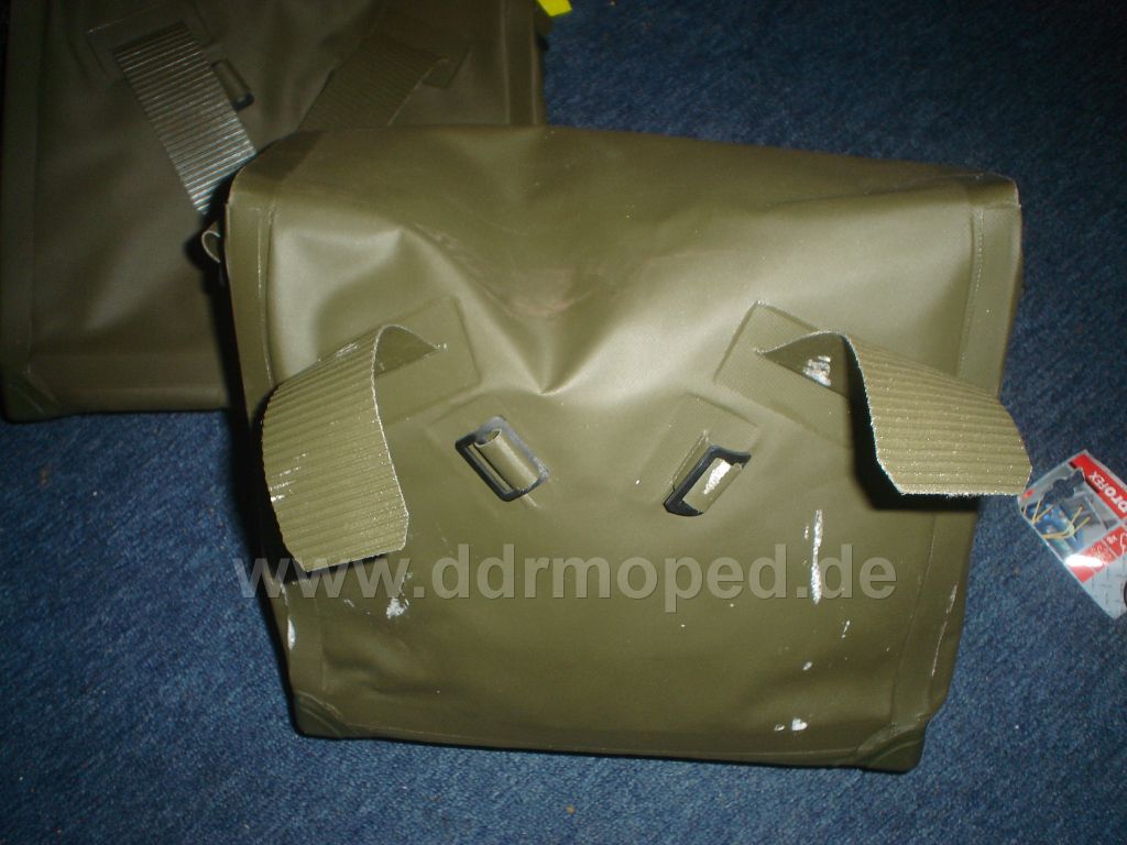

Bei den Taschen vom Frank sind auf der Rückseite diese 'komisch flachen Gummipimmel' dran.
Hat einer ne Ahnung, wie diese benutzt werden?
Wird eh noch ne interessante Sache, diese Taschen auch vernünftig(!) zu befestigen blink.gif

Wenn ich auf meinen Gepäckträger ein Brettchen lege , sind da noch etwa 3cm Luft bis zur Rücklichtkappe.

Benno, hast du vielleicht den Halter dran, wo eigentlich noch die Distanzstücken zwischengehören? Also am Gepäcki, den unteren, mein ich. Das würde erklären, warum der so tief sitzt.

Kann ich gar nicht sagen, ob da Distanzstücke fehlen. Ich werde mir auf jeden Fall noch welche Basteln.
Geschrieben am: 17.06.2014, 08:37
Ich glaube die untere Halterung ist falschherum.
Und dann ist der Halter reicht weit rausgezogen finde ich.
