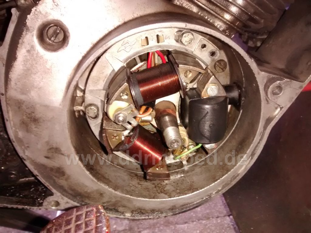

Geschrieben am: 26.06.2014, 23:01

QUOTE (domdey @ 27.06.2014, 00:01)
Nachbau?
Ich denke ja.

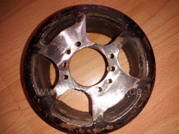

Von nem essi hatte ich ja schon. Und gestern habe ich mir dann noch einen passenden für den Star herausgelöst. Hatte noch eine Schwungscheibe hier liegen.

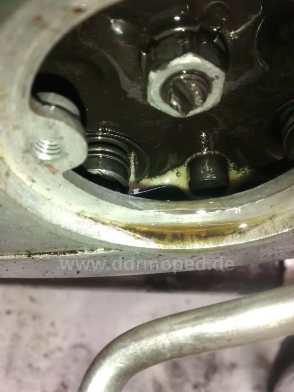

Dann habe ich den Ölstand kontrolliert.
Vor dem UT hatte ich es bereits vermutet und auf dem UT hat es sich herausgestellt: der Motor frisst Öl.
Als ich grad den Deckel geöffnet hatte sah ich aber etwas was ich vorher noch nicht hatte.
Was ist das für ein gelber Schaum?
Geschrieben am: 07.07.2014, 14:52
Riecht/stinkt es nach unverbranntem Sprit ? wink.gif
GrasserBenno
Geschrieben am: 07.07.2014, 15:35
Beiträge: 3915
Mitgliedsnummer.: 5580
Mitglied seit: 12.06.2012
QUOTE (domdey @ 07.07.2014, 15:52)
Danke dir Alex.
Ja Simmeringe sind hin.
Haben wir soweit auf dem UT schon festgestellt. (Das war der Hauptgrund warum ich nicht großartig am Motor herumgeschraubt habe auf dem UT)
Allerdings war es diesmal das erste mal, dass dieser Schaum im Öl war.
Zumindest werde ich in den nächsten Monaten mal meine erste Motorregenerierung machen.
Muss mir, neben ein zwei Sonderwerkzeugen, nur noch ne biegsame Welle für meinen Dremel besorgen wink.gif
Gruß Benno
Geschrieben am: 08.07.2014, 16:59
Beiträge: 4434
Also wenn sich Schaum bildet, kann es durchaus sein, dass das Getriebeöl das falsche ist und eine andere Viskosität hat (... oder vielleicht auch mit Benzin verdünnt ist, wenn die Kurbelwellensimmerringe am Arsch sind und das Öl schon nach Benzin riecht).
Wenn das Getriebeöl hingegen weißlich milchig bzw. milchkaffeefarben aussieht, dann ist in der Regel das Motorgehäuse auf seiner Oberseite undicht und es ist (Regen-) Wasser ins Getriebe eingesickert oder irgendwie anders ins Getriebe gelangt. Das bildet dann mit dem Öl eine gelbbräunlichweiße Emulsion.
