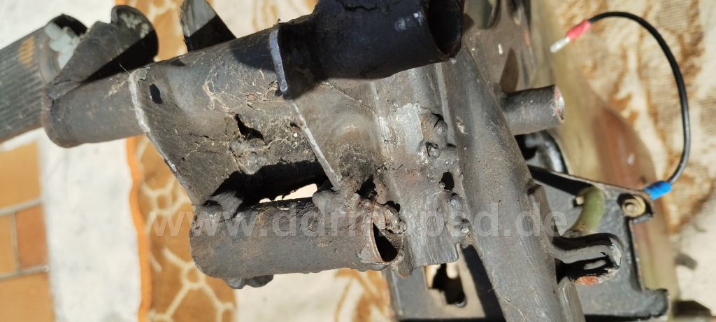

Als erstes musste ich natürlich mal das Fußrastenrohr begutachten, da ich dachte das ich den riss im Träger 'mal eben' schweißen könnte.
Das war aber nicht der Fall und es musste ausgetauscht werden.
Ebenso musste ich das Ständerrohr austauschen,da dieses auch schon sehr dünnwandig war.
Es wurde schon vom vor-vorbesitzer 'dort unten' rumgeschweißt, und das optisch gesehen sehr schlecht

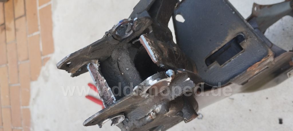

Zuerst musste ich natürlich einmal die alten rohre raustrennen.
Das ging ja noch ganz gut, auch wenn ich sehr lange dafür brauchte, da ich Angst hatte, zu viel herauszutrennen

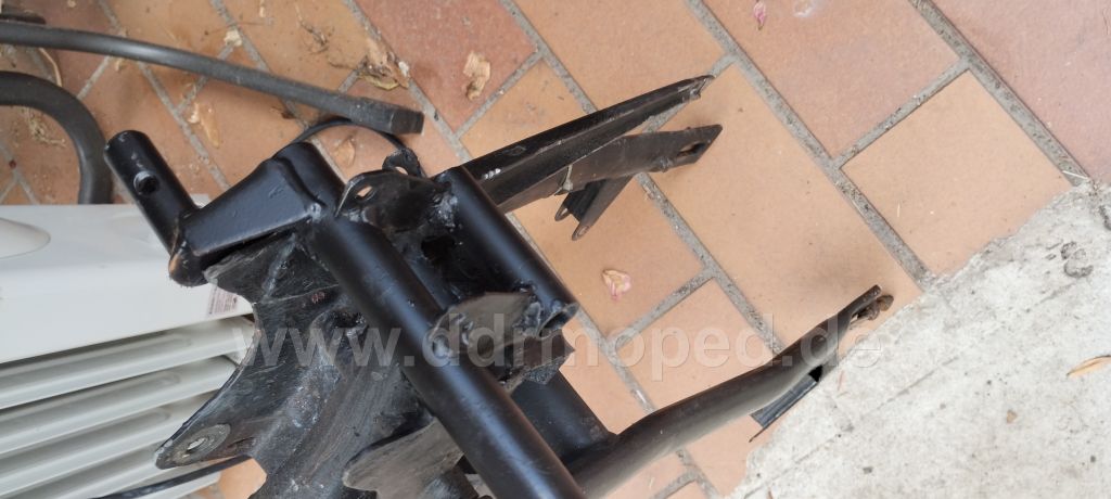

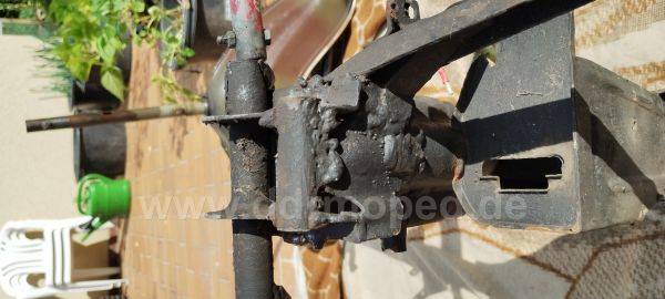

Das einschweißen selber ging dann einmal schief.
Ich habe versucht mit einem MIG-Gerät das neue Ständerrohr einzuschweißen,da ich dachte es wird einfacher als mit einem Elektroden-Gerät.
Leider dachte ich da falsch. Das war wirklich soooo mies geschweißt, das ich das neue Ständerrohr nocheinmal herausnehmen musste.
(Leider habe ich vom ersten versuch keine Bilder)
Also hat Nick mir ein neues Ständerrohr gebaut und dann haben wir zusammen bei Ihm das Ständerrohr und den Fußrastenträger mit einen Elektrodengerät eingeschweißt.
Zuerst das ständerrohr, wo die Schweißnähte zwar optisch nicht perfekt wurden, aber trotzdem sehr gut halten. Die Optik wurde später mit einem Dremel verbessert laugh.gif
Beim fußrastenträger sind die Nähte dann schon ziemlich gut geworden.
Leider hatte ich bim Ständerrohr den Feher gemacht, dieses außen am Rahmen festzuschweißen, so dass der Ständer nicht auklappen konnte. Also musste ich innen nochmalschweißen und außen etwas abschleifen
So ist es dann geworden.

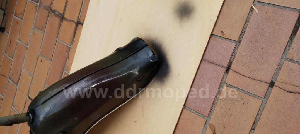

z.B. das vordere Schutzblech, welches unten etwas verbogen war. Das habe ich grob gerichtet, geschliffen, mit Rostumwandler behandelt und schwarz nachgesprüht.
Hier hat sich dann gezeigt, das es vorteilhaft war, den star erstmal nicht zu restaurieren, sondern in dem alten komisch lackierten Natomuster zu lassen. Macken können einfach mit schwarz nachgesprüht werden und es fällt kaum auf. (Zumindest auf den ersten Blick)

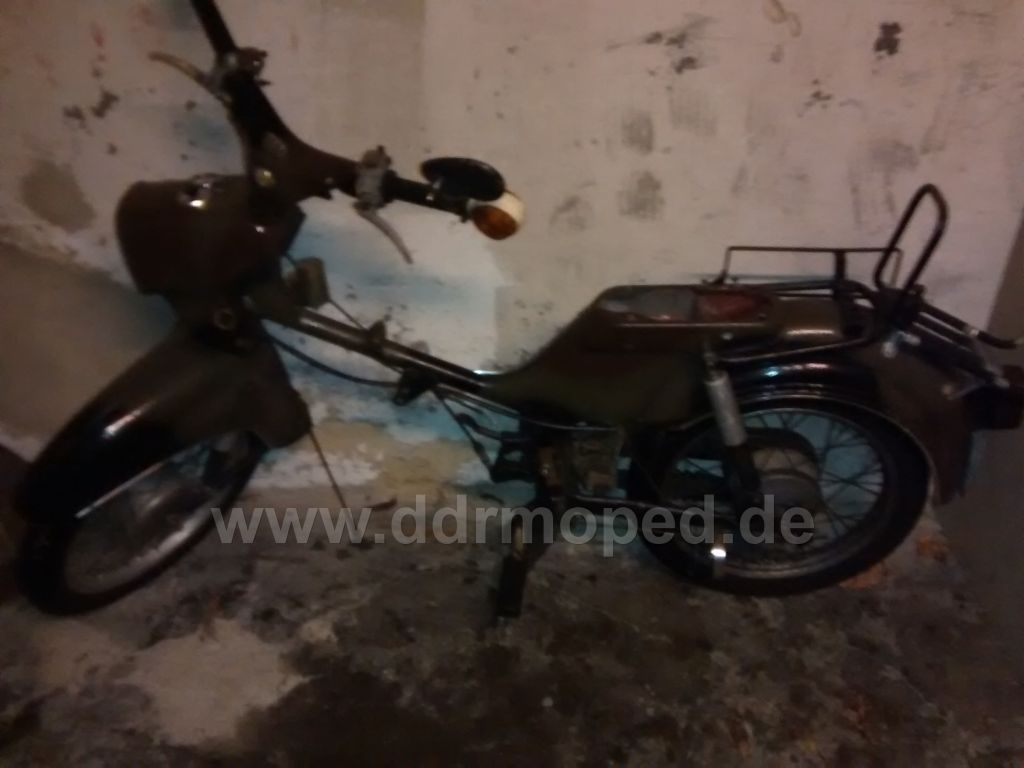

Bisher habe ich ihn erstmal von Vorne optisch vervollständigt, so dass es ein schönes Bild ergibt, wenn ich die Garage öffne.
Fertig zusammengebaut ist er noch nicht, aber heute habe ich alle fehlenden Teile bekommen.
Aber man kennt es ja, man bestellt Teile, meint das man nun alles hat und dann hat man doch etwas vergessen. laugh.gif

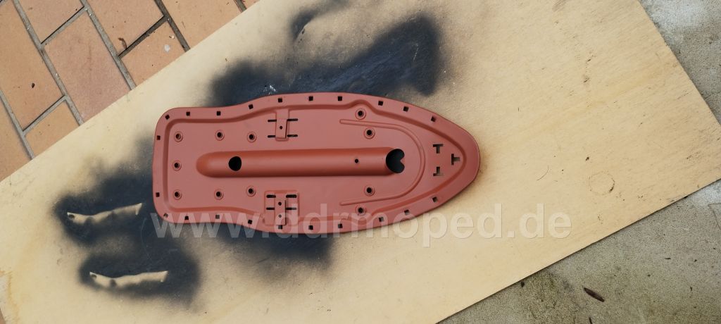

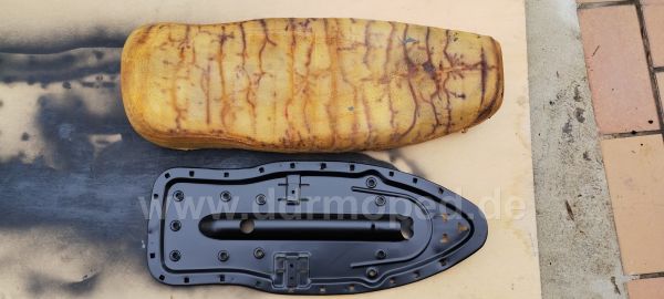

Nun geht es an die Sitzbank.
Die habe ich vor einigen Jahren bereits gestrahlt und grundiert.
GrasserBenno
Geschrieben am: 15.09.2022, 13:50
Beiträge: 3915
Mitgliedsnummer.: 5580
Mitglied seit: 12.06.2012
Die Sitzbank wurde ja damals schon für die Original-Restaurierung vorbereitet, so wie einige Teile auch, welche ich habe verchromen lassen.
Da ich aber ersteinmal nicht restauriere habe ich aktuell nicht den richtigen Lack bzw. die richtige Farbe dafür. Also habe ich das Blech ersteinmal schwarz gemacht.
Von einer vergammelten Sitzbank einer S51, glaube ich, habe ich dann die Polsterung genommen, welche nun zugeschnitten werden muss.
Ich hoffe es klappt so, wie ich es mir vorstelle.
Leider habe ich keine Bandsäge, welche bestimmt hilfreucich wäre
