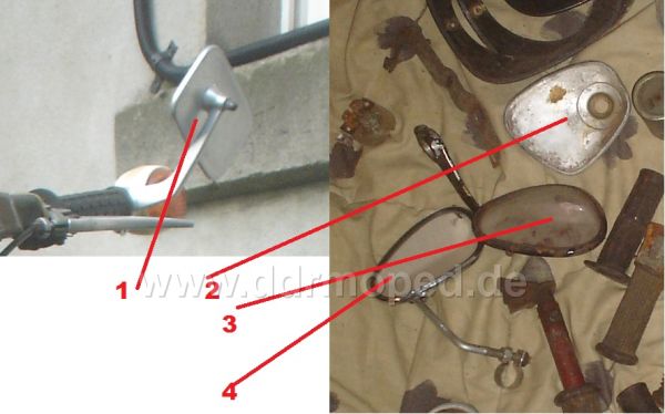

Und gleich eine Frage zur Richtigkeit:
Welcher Spiegel muss an dem Star verbaut werden:
Ich vermute, dass der Spiegel mit der Nummer 4 ein Nachbau ist.
Gudupower
Geschrieben am: 14.04.2014, 09:03
Beiträge: 4518
Mitgliedsnummer.: 5541
Mitglied seit: 02.06.2012
Ich denke der erste, ist der Richtige.

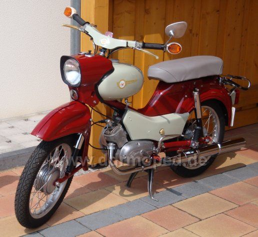

Hydraulische Dämpfer an so einem Schmuckstück ...

QUOTE (Gudupower @ 14.04.2014, 10:03)

QUOTE (domdey @ 14.04.2014, 10:07)
Ich denke, das ist Ansichtssache.
Ich jedenfalls habe bei meinem Star vorn wie hinten auch die moderneren hydraulischen den erbärmlichen Reibungsdämpfern vorgezogen. wink.gif
Benno, da es ein 74'er Star ist, würde ich dir zu Spiegel Nr. 1 raten.

Das mit den Hydraulischen Dämpfern kann ich evtl. nachvollziehen.
Aber ich würde dann zumindest welche in der richtigen Farbkombination verbauen. wink.gif
Danke auch für den Hinweis mit dem Spiegel
