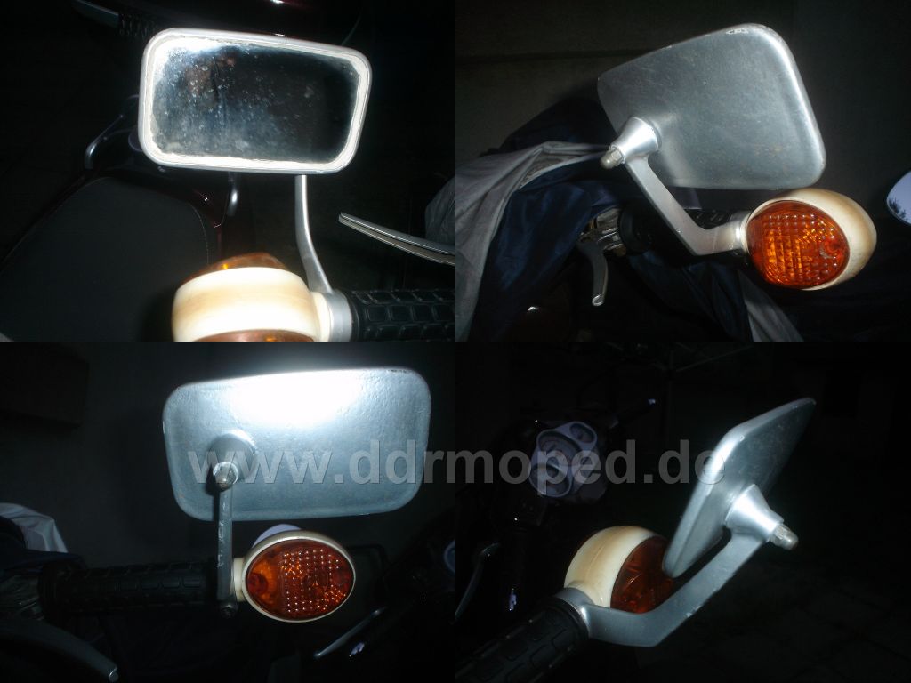

Aber ich brauche nochmal Hilfe zum Spiegel.
Ich habe schon einige Freds durchwühlt, und ich bin der Meinung dass der Spiegel, den ich montiert habe falsch und/oder ein Nachbau ist. Allerdings bin ich mir einfach nicht sicher. Aber das sieht mir irgendwie total untypisch aus.
Hier ist der mal genauer abglichtet
Edit: Es sieht so aus, als wäre der Spiegel mit Kitt befestigt. Fühlt sich auch so an
Geschrieben am: 17.04.2014, 14:20
Beiträge: 4434
Das ist ein originaler Slusia-Spiegel. wie er von Simson von den späten 60'ern bis etwa 1972/1973 an den Mopeds verbaut wurde.
Was ist "mit Kitt befestigt"? Das Spiegelglas? Vielleicht hat der Vorbesitzer ja keinen Keder gehabt und einfach improvisiert.

Danke Unhold.
Mir kam allerdings der Spiegelarm so komisch vor. Geknickt konnt eich mir ncht vorstellen.
Aber wenns doch OK ist, dann darf es auch bleiben.
