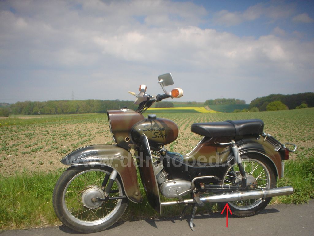

Und dazu habe ich gleich eine Frage:
Da wo der Pfeil ist, ist eine Schweißnaht am Auspuff. Einmal drum herum.

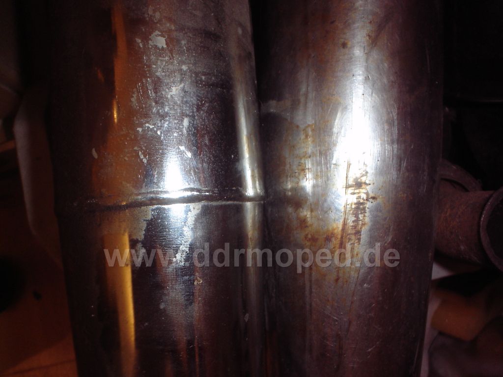

Hier kann man es besser sehen. Habe zum vergleich mal einen anderen Auspuff daneben gelegt.

Nee, Benno, die Schweißnaht muss nicht heißen, dass es ein Nachbauauspuff ist.
Jeder Auspuff, der ab 1975 (also ab Einführung S50) bei Simson verbaut wurde, hatte diese Naht.
Ich kann dir höchstens sagen, dass Nachbau-Auspuff-Endstücke nen MZA Stempel hinten drauf haben, am Loch, wo auch die (Ersatzteil-)Nummer steht.
Gruß Benny
Ein zu langer Krümmer verringert nämlich die Resonanzdrehzahl des Motors. Das heißt, er hat im hohen Drehzahlbereich weniger Kraft und dein Star erreicht vielleicht deswegen nicht die gewünschte Höchstgeschwindigkeit.
Irgendwie sieht mir dein Schornstein ein bisschen lang aus. hmm.gif Da mußt du ja fast schon hinten einen roten Wimpel wegen Überlänge dranklöppeln. laugh.gif
Schweißnaht an der Esse ist o.k. und original.
Geschrieben am: 22.04.2014, 20:22
Unholdiger, guck mal ! Mein Staribert hat auch den richtigen Krümmling vor'm Ofenrohr . Die Einstecklänge beträgt lediglich 20 mm . wink.gif

Wenn man genau hinschaut, sieht man am Krümmer noch die alten schwarzen reste vom nachbauauspuff. Der war locker 4 cm weiter reingesteckt.
Mein 'Schornstein' steht ungefähr so weit nach hinten, wie domdey seiner.

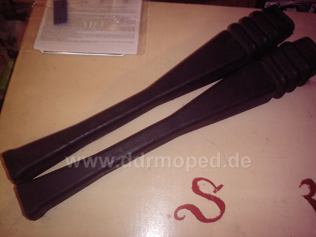

Und dann habe ich heute noch Kettenschläuche bekommen. Ich fahre ja z.Zt. ohne rolleyes.gif
