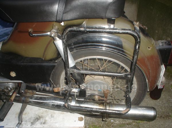

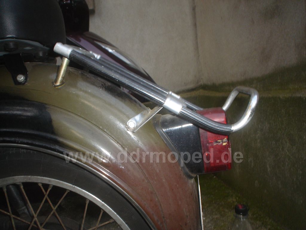

Ich habe grad mal geschaut, inwieweit der Seitengepäckträger an den Star passt und was ich verändern muss.
Hier mal ein Bild,wie er ungefähr angebracht sein wird. Die Halterung am Stoßdämpfer wird so bleiben. Der rest ist echt easy wink.gif Hoffe ich zumindest blink.gif
Unten Links abtrennen und eine neues Halteblech zur Auspuffhalterung anschweißen. Und oben rechts den vorhandenen Halter abtrennen und ein Blech formen, welches sich um den Kotflügel Legt und beide vorderen Gepäckträger-Löcher nutzt.

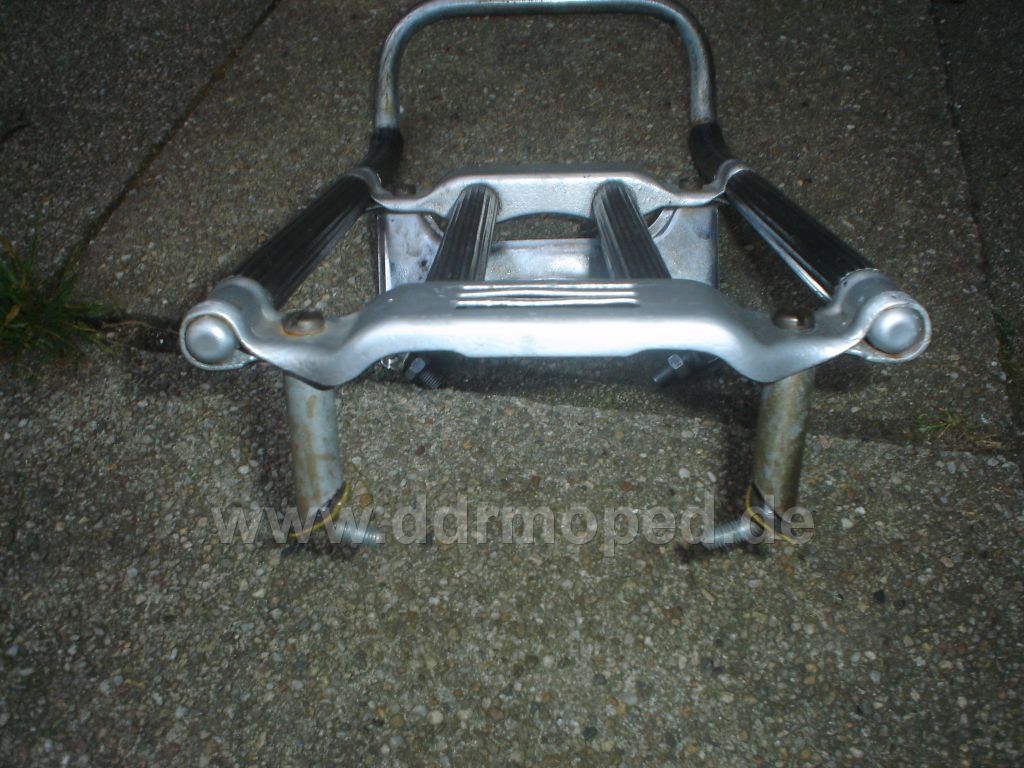

Geschrieben am: 02.06.2014, 20:16
Beiträge: 3915
Mitgliedsnummer.: 5580
Mitglied seit: 12.06.2012
Nebenbei musste ich ja dann auch am Gepäckträger dran, denn der war so nicht nutzbar. Geht natürlich gar nicht für die Langstrecke

Ich brauche unbedingt die vorderen Distanzstücke für den Gepäckträger.
Hat jemand welche für mich? Wenn es geht so schnell als wie möglich. ph34r.gif
Ansonsten muss ich die gleiche Technik anwenden wie der Vorbesitzer, nur halt mit kürzeren Distanzstücken, aber das willich nicht.

ich hab so eine Brücke aber ob die paßt?
VW 1200 L - Klick
SR2 - Klick KR51/1K -Klick
GrasserBenno
Geschrieben am: 03.06.2014, 07:15
Beiträge: 3915
Danke Enno, aber das müssten, soweit ich weis, zwei kleine geformte Bleche sein.
Zur Not Bastel ich mir was, aber die richtigen brauche ich früher oder später auf jeden Fall!
