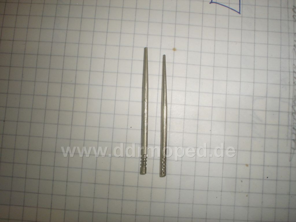

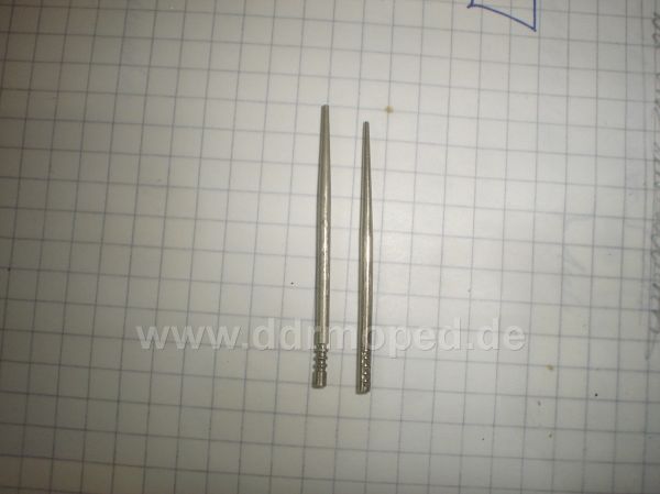

Nachdem ich ja den Star mit den16N1-6 nicht vernünftig zum laufen gebracht bekommen habe,hatteich ja wieder den 1-5 eingebaut.
Vor ein paar Minuten habe ich den 1-6 nun komplett mit neuen Düsen ausgespattet (Reperaturset leider ohne Teillastnadel).
Welche ist die richtige Teillastnadel? (Bild)
Oder hat jemand die Maße für mich von der 04'er Nadel?
Und noch ne Frage? Sollte eine Nadel im unteren Bereich leicht verbogen sein, kann man das gerade biegen oder muss ne neue rein? Habe ich nicht vor, nur rein interesse halber.
Geschrieben am: 07.06.2014, 11:43
Ich nehme an, dass beides 04er Nadeln sind . Die kürzere ist eine 04 für die NKJ-Baureihe !
Die Nadeln müssen gerade sein ! Sind sie verbogen, liegt es daran, dass die Druckfeder nicht korrekt fixiert war . wink.gif
Geschrieben am: 07.06.2014, 11:44
Beiträge: 4434
Nimm mal 'ne Lupe und guck, was draufsteht. Wenn 04 draufsteht, dann ist sie vom Star. Steht 08 drauf von der Schwalbe und 09 ist S50.
GrasserBenno
Geschrieben am: 07.06.2014, 11:50
Beiträge: 3915
Mitgliedsnummer.: 5580
Mitglied seit: 12.06.2012
Danke mal wieder an euch beiden. Wollte grad posten, dass ich es gesehen habe, aber Ihr seid schneller gewesen
Die kürzere ist ne 08, und die andere ne 04.
Geschrieben am: 07.06.2014, 11:58
Die 08 gehört nur in den 16N 1-5 und 16N 1-12 .

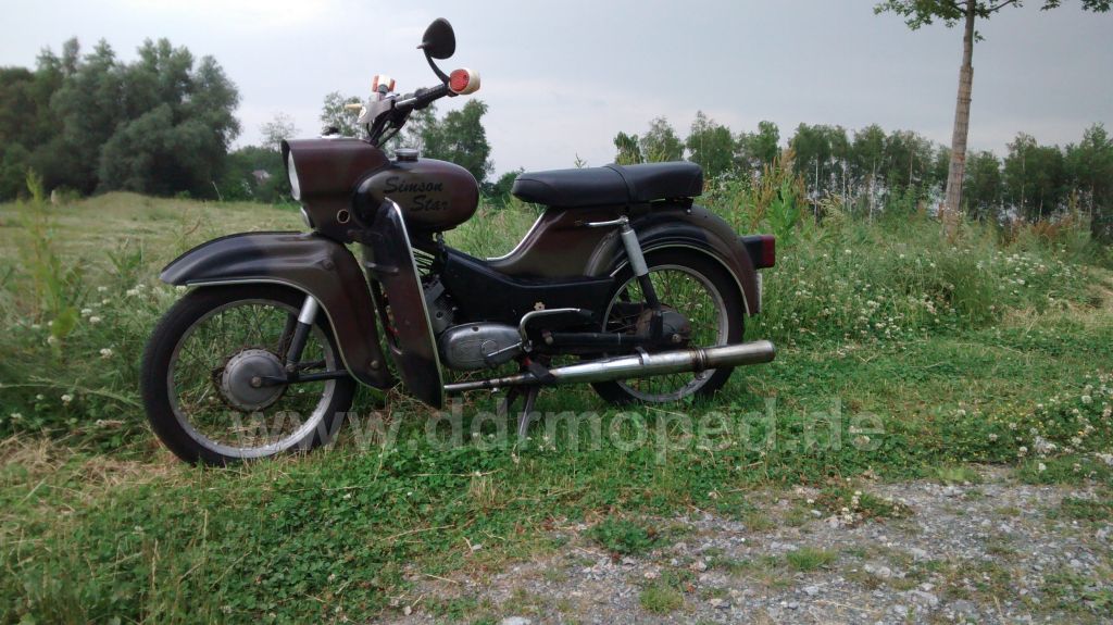

Ich mache grad die Testfahrt mit dem 6'er.
Motor läuft irgendwie ruhiger, aber vollgas ist noch immer nicht möglich. Liegt aber daran, dass der schwimmerstamd noch zu niedrig ist.
man merkt richtig, wie der gaser nicht Genug saugen kann.
Geschrieben am: 09.06.2014, 16:54
