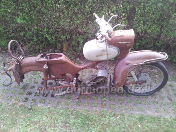

Guten Abend Euch allen.
Mir ist vor ein paar Tagen ein Star zugeflogen und nun wollte ich gerne mal wissen welches Baujahr er ist denn die Rahmenplakette ist leider nicht mehr vorhanden.
Tippen würde ich auf 1964- 1965 da einige Bauteile gestempelt sind auf 12/64.
Die Rahmennummer ist :30031XX
Motornummer ist: 10031XX
Ich bin über Aussagen was Original ist und was nicht sehr dankbar, genau so bin ich über Tipps wegen Fehlteilen sehr dankbar.
Was aus dem Star wird weis ich noch nicht, am liebsten währe mir ein Patina aufbau weil ich die Geschichte die er erzählt nicht verlieren will durch Neulack.
MfG Benny

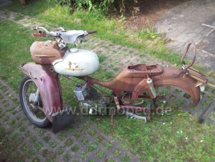

bild nummer 2
MfG Benny

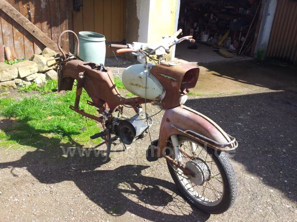

Bild nummer 3
MfG Benny
An dem Star war ich auch dran, habe die Rahmennummer angefragt und dann war die Auktion auch schon beendet. sad.gif
Tja entweder Ende 1964 oder Anfang 1965. Ich glaube genaue Dokumente gibt es nicht, in denen geschrieben ist wieviel 64 gebaut wurde.
Der Star hat leider nicht mehr viel Lack drauf, aber was solls. Bisschen Owatrol drauf, dann glänzt er wieder. laugh.gif thumbsup.gif
Den Tank auf keinen Fall lackieren ! Ich würde dir den abkaufen wenn du ihn nicht mehr benötigst (mit der Beule würde das sowieso nicht gehen . Oder doch ? )
