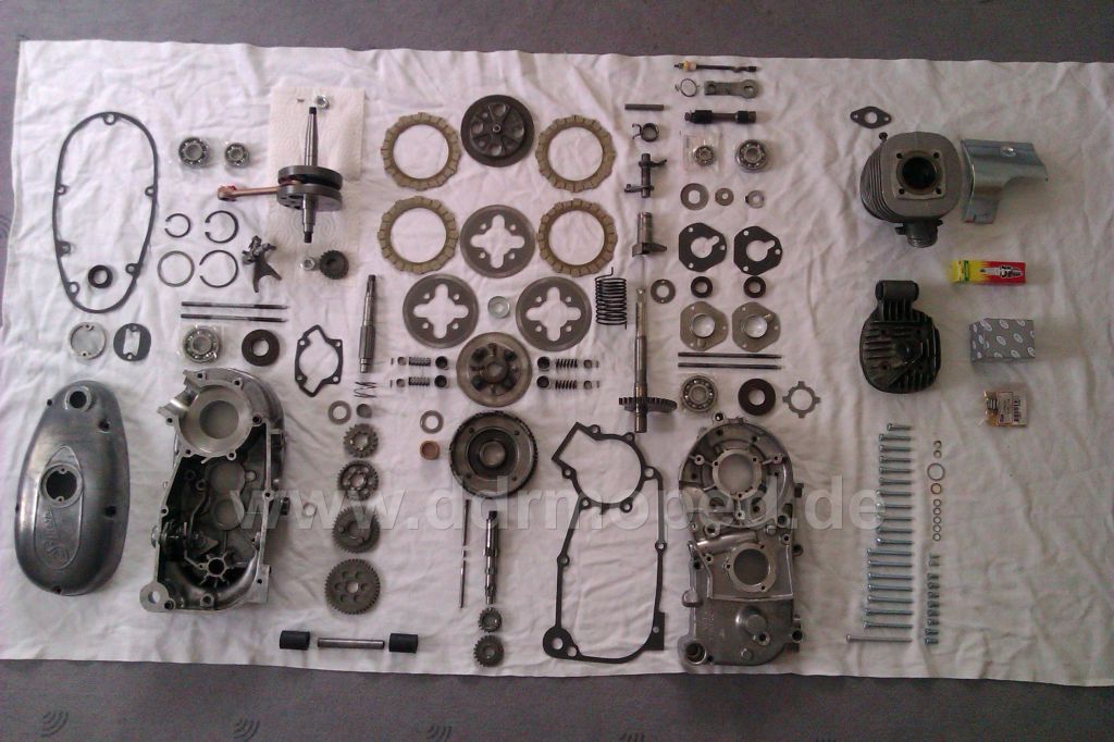

Motorpuzzle:

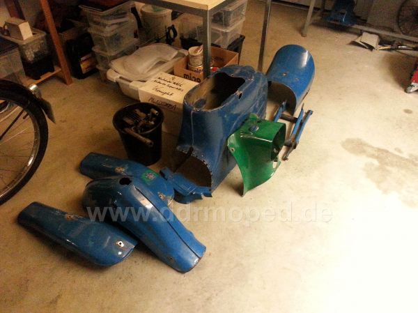

Maxspezial
Geschrieben am: 18.04.2014, 01:36
Beiträge: 152
Mitgliedsnummer.: 6319
Mitglied seit: 05.04.2013

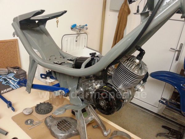

Da sie ja zu einem gewissen Teil immer noch meine Alltagsschwalbe sein wird, habe ich mich entschlossen den Rahmen und diverse Anbauteile pulverbeschichten zu lassen (RAL 7032 - Kieselgrau).
Geschweisst wurden die hintere Motoraufnahme, die Ständeraufnahme (vielen Dank an Jörg für die Einschweissteile) und die Auspuffschellenbohrung (war länglich und schon fast ausgerissen). Ausserdem wurden noch Anschweissmuttern für die Soziusrasten verschweisst.
Die Blechteile werden natürlich in Atlantikblau vom Doc lackiert. biggrin.gif. Diese habe ich bereits ausgebeult und geschweisst.

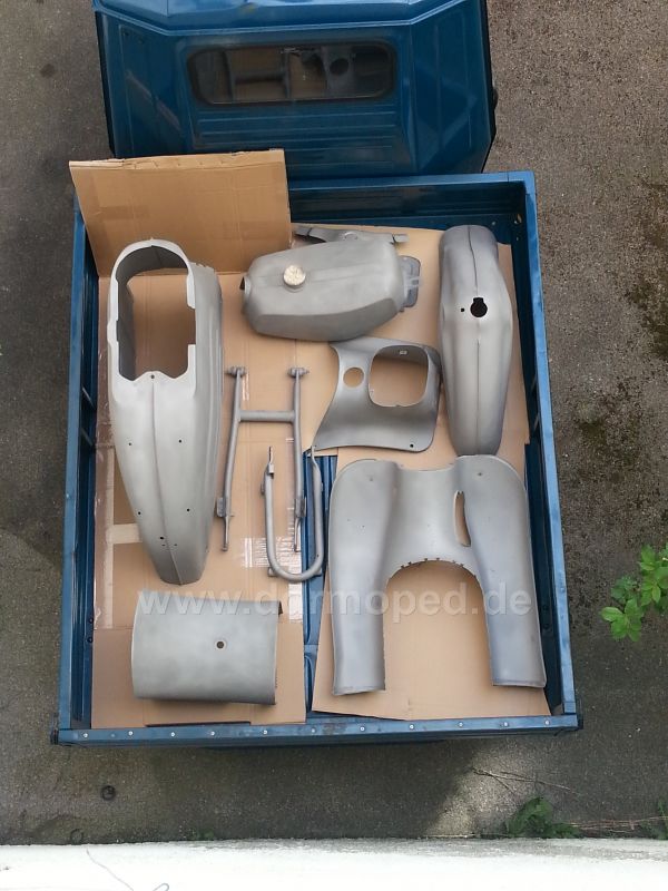

Maxspezial
Geschrieben am: 18.04.2014, 01:39
Beiträge: 152
Nach dem Sandstrahlen... (ja ein S50 Tank liegt auch mit drauf laugh.gif)

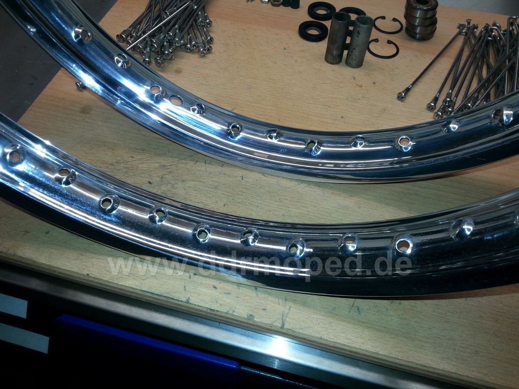

Maxspezial
Geschrieben am: 18.04.2014, 01:41
Beiträge: 152
Weiter gings mit Felgen polieren ph34r.gif :

Maxspezial
Geschrieben am: 18.04.2014, 01:43
Beiträge: 152

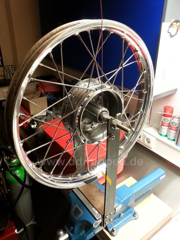

Einspeichen und zentrieren - das wars für heute - Fortsetzung folgt...
