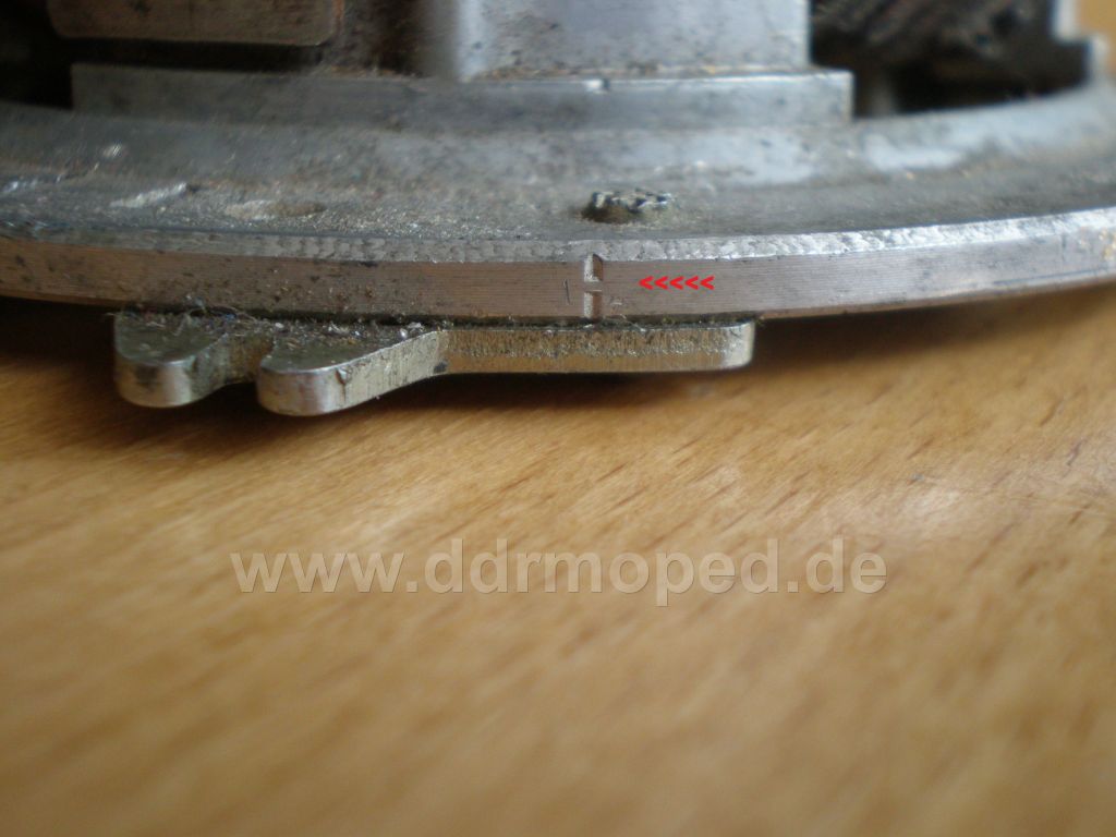

ich möchte mir eine eletronische Zündung (6V 35/35W) in meinen Habicht einbauen.
Bitte keine Kommentare, wieso ich nicht die originale Zündung verbaue.
Ich hab alle meine Grundplatten durchgeschaut und nur an einer ist eine Markierung.
Ist das die Markierung für den Zündzeitpunkt?
siehe Bild
MFG
Dave66
schwalbe rider
Geschrieben am: 19.04.2014, 17:19
Beiträge: 3347
Mitgliedsnummer.: 1859
Mitglied seit: 01.02.2009
Ja.
Du kannst die E-Zündung auch mit dem Geber einstellen. Dazu drehst du das Polrad erstmal zum ZzP. dann drehst du die Gp son dass der Geber mittig der Pollücke im Polrad ist. Fertig.
