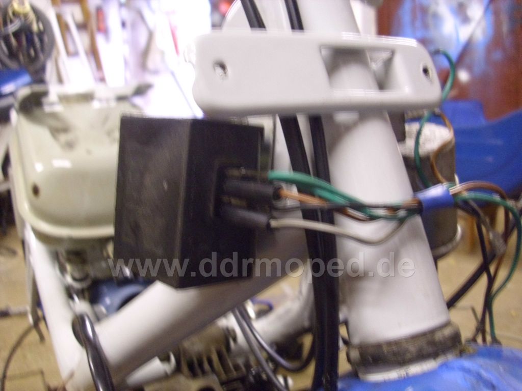

Moin,
mich beschäftigt folgendes Thema: Wie sind die Bowdenzüge ab Werk verlegt gewesen, bzw. wie gehören sie richtig verlegt ?
Hier meine ich jetzt nicht das 2mm Spiel oder das Gas,Starter, Handbremse rechts durch den Schlitz der Lampenmaske gehen.
Mich interessiert wie diese richtig verlegt / geführt werden. Gehen sie hinter dem Blinkgeber lang _uhm.gif Oder kommen sie über die Ladeanlage rechts an der Lampenmaske lang _uhm.gif Wie sie also richtig verlegt werden blink.gif
Wenn jemand mal ein Bild machen könnte, wie es richtig sein muss, ohne Scheinwerfer von vorn, oder von hinten wo die Luftfilter Patrone sitzt, wäre sehr hilfreich und genial _clap_1.gif

Bild: (Aus dem Forum) ... Ist es so richtig ? Oder hinter dem Blinkgeber _uhm.gif
Hier auf dem Bild machen ja Gas/Starterbowdenzug kommend über die Ladeanlage einen Bogen. ???

Hm. Ich glaube hier will sich keiner Outten dass er es auch nur nach gefühl gemacht hat laugh.gif
Auch ich habe das gleiche Problem, nicht zuwissen, wie es richtig verlegt wird.
Habe dann aber so gelegt, wie es passt (Wie auf dem Bild)
Kann heute abend gerne mal meine Version ablichten wenn Interesse besteht

Moin,
gern lichte mal ab. Habe heute mal so wie auf dem Bild es verlegt. Klappt nun einwandfrei.

Geschrieben am: 22.04.2014, 14:59
Beiträge: 6828
So passt das. Immer schön auf weite Bögen achten. Bei der Kupplung mußt du probieren...
Gas und Choke
https://www.ddrmoped.de/forum/uploads/big/p...7722449_big.jpg
Vom Kupplungzug hab ich nichts genaueres gemacht...

Geschrieben am: 22.04.2014, 20:42
Genau so ist es richtig ! Die Seile werden hinter dem Blinkgeber verlegt, bzw. hinter dem Träger für das Vorderteil (Beinschild) . thumbsup.gif
