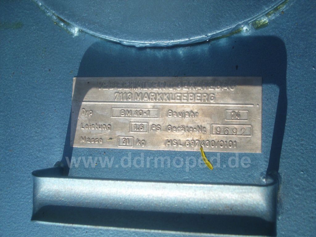

Mich iritieren die Geräte-Nummern auf den Rasenmähern, gibts da eine Systematik? Fortlaufend scheint sie ja eher nicht zu sein... hmm.gif
Also meiner ist ein Jahr später aufsteigent,passt also. Und vermutlich wurde ab dem Modell mit Aussenliegender Zündspule eine neue Seriennummer vergeben,es sind ja auch sonst ein paar Kleinigkeiten da anders.

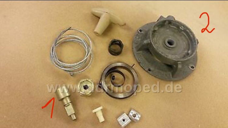

Hallo zusammen,
Ich muss diesen alten Thread leider wieder hervorholen. Ich weiß nicht wer mir sonst helfen könnte.
Hat schonmal jemand die Feder gewechselt und kann mir das grob erklären? Meine Idee wär die beiden Hälften zusammen zu stecken und dann gegeinander zu verdrehen, um die Feder zu spannen?
Kann man die Seilscheibe im Inneren irgendwie entfernen? Also das drehbare Innere irgendwie herausholen?

Ich kann mich dunkel erinnern, das zuerst der Deckel oben abgenommen werden musste, dann ist der Mechanismus zugänglich.
Die Schnecke in der Mitte ist innen irgendwo mit einem Bolzen gesichert, irgendwie so, ich brauche dazu aber ein Foto. cool.gif
Spannen der Feder passiert tatsächlich über verdrehen des Deckels.
Natürlich ist alles am Handstarter zerlegbar, das war immer so gebaut, das es repariert werden konnte, nicht wie heute , wo das oft leider von Herstellern erst gar nicht gewollt ist.
Mfg Enrico

Hallo Enrico, danke für Deine Antwort.
Eigentlich wollte ich (auf dem Bild im Anhang) Teil 1 und Teil 2 voneinander trennen. Wollte alles schön reinigen
--> gibt es eine richtige Vorgehensweise wie man die Feder wieder einbaut? Also mit Seil ausgezogen oder eingezogen? Mit der Feder komplett im Deckel gelegt oder als Spirale kreuz und quer
Update: konnte es selber lösen.
Die Seilscheibe ist auf die Welle aufgesteckt/geschrumpft. Etwas Wärme und die Scheibe fiel herunter. Die drehende Welle ist dann nur noch mit einem Sicherungsring befestigt.
