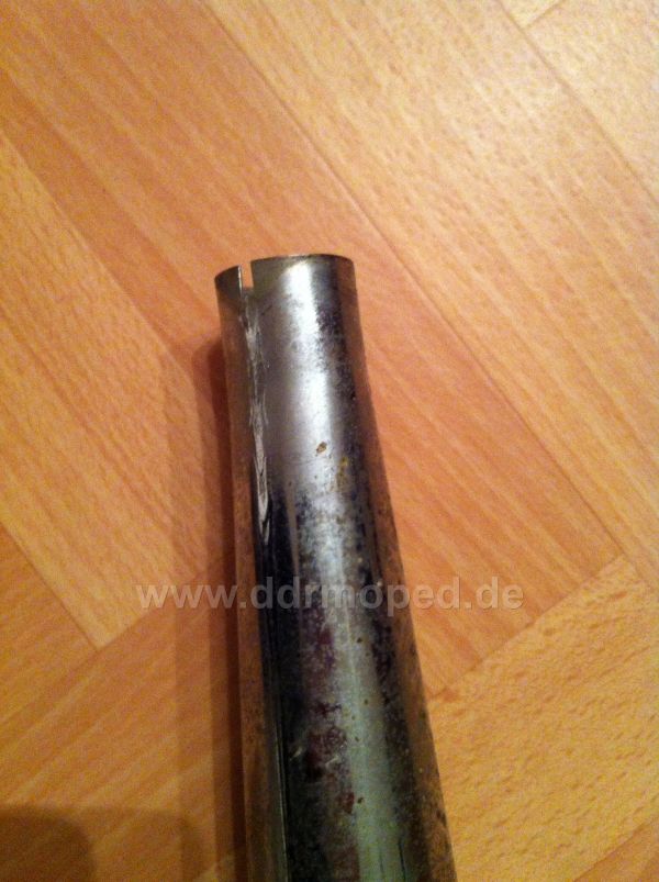

Leider handelt es sich bei beiden Auspufftöpfen im
Video um Nachwende Nachbauten.
Das ganze Thema hatten wir auch schon mal. Originale Auspufftöpfe hatten nie diesen abgesetzten Einschub für den Krümmer!
Ich habe einen neuen originalen Auspuff hier liegen, siehe Foto.
Es gab auch nach der Wende noch sehr gute Auspufftöpfe von Simson aber das wissen die wenigsten.
Auch waren Anfangs die Nachbauten von MZA von wesentlich besserer Qualität als Sie zwischenzeitlich mal waren. Zudem gibt es noch sehr schlechte Nachbauten aus Ungarn.
Ich hatte alle schon in der Hand und empfehle trotzdem den MZA Auspuff zu nehmen oder einen alten originalen zu nehmen der noch halbwegs ok ist.
Gruß Jörg

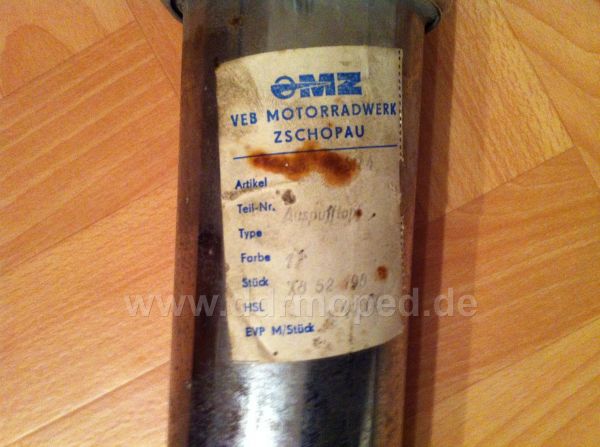

Geschrieben am: 21.04.2014, 20:54
Beiträge: 15641
