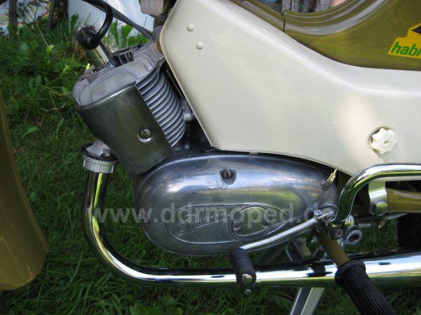

Da hast du ja soweit alles richtig geprüft . Wenn er wie zugeschnürt läuft, fehlt es trotzdem an Kraftstoff . Besorge dir probehalber mal eine 62er Düse . Baue diese statt der 50er Hauptdüse ein, und mache eine Probefahrt . Berichte dann mal über das Ergebnis . Von der vorderen linken Befestigungsschraube des Hinterrad-Schutzblechs geht ein schwarzes Massekabel an den Massepol der Batterie . Weiterhin geht ein braunes Massekabel an die Zylinderschraube am Kupplungsdeckel, wie ich es hier am Bild demonstriere . Es hat die Funktion der Masseabsicherung der Primärwicklung auf der Zünder-Grundpatte .

das Masseband habe ich vorhin noch so angefertigt wie du es benannt hast. Morgen kommt zusätzlich noch ein Kabel vom Kupplungsdeckel an die Zuendspule. Mit der 60er Duese (die habe ich schon) war ich auch schon am ueberlegen bin aber wieder von weg gegangen, da es mit choke nicht besser wird (eher schlechter) und das oftmals problembehaftete Luftfiltergehäuse wirklich dicht ist. Aber da ich nix z uverlieren habe, werde ich das versuchen und berichten.
