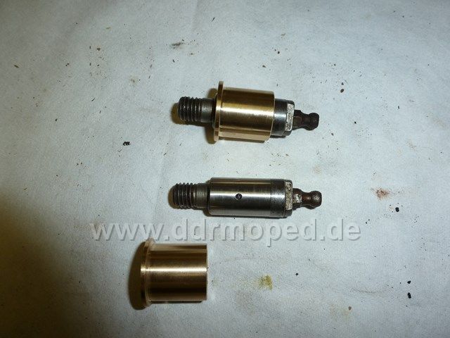

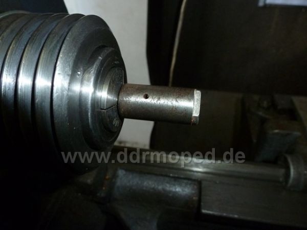

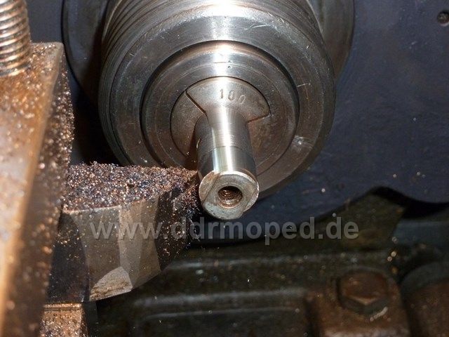

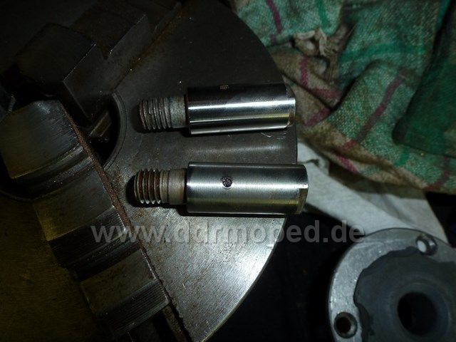

Es darf aber nicht der komplette Bolzen überdreht werden. Der Bereich, wo er in der Schwinge sitzt, darf nicht mit überleiert werden.Wegen dem Sitz in der Gabel.
Man kann den Bolzen auch wieder aufarbeiten, dann müssen aber die Buchsen danach angepasst werden. Allerdings darfst du nichts auf der Seite mit dem Schmiernippel abdrehen.
Grüße Gerald
Geschrieben am: 30.07.2014, 05:13
QUOTE (essiquäler @ 29.07.2014, 22:09)
Oft ist die Aufnahme in der Gabel eh schon ausgeleiert. Wenn dann noch ein paar Zehntel zusätzlich fehlen, dann klapperts erst richtig.

Hallo!

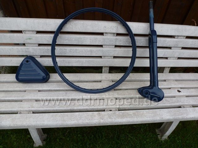

die Fehlteile sind nun auch vom Lackierer zurück und müssen nur noch gealtert werden cool.gif
Gruß Schubi
Rush
Geschrieben am: 30.07.2014, 19:27
Beiträge: 3549
Mitgliedsnummer.: 5410
Mitglied seit: 17.04.2012
-Ausversehen aus der Hand fallen lassen
-Mit dem Luftgewehr draufschießen um Steinschläge zu erzeugen .
-mit Sand einreiben um kleine Kratzer zu erzeugen
-mit dem Schleifpapier die Ecken blank machen und dann rosten lassen

kradschütze
Geschrieben am: 30.07.2014, 19:33
Beiträge: 1479
Mitgliedsnummer.: 6158
Mitglied seit: 27.01.2013
Ich finde den Kontrast von neuen Teilen an alten Mopeds gut. Alt wird das Zeug doch irgendwann auch, warum also so albern schummeln?

Geschrieben am: 30.07.2014, 20:15
Beiträge: 1246
Mitgliedsnummer.: 6069
Mitglied seit: 22.12.2012
QUOTE (Emme @ 30.07.2014, 20:09)
Gruß Schubi
Hier und da einen Kratzer machen , mit sehr feinem Schleifpapier nur stellenweise durchschleifen, matter Klarlack (?)
Geschrieben am: 31.07.2014, 18:04
Beiträge: 2651
Mitgliedsnummer.: 88
Mitglied seit: 29.06.2005
Schubi, bring das Zeugs mit rüber, ich nehm's nächste Woche mit auf den Schießstand und blas mal aus 100m mit 2,4mm Schrot drüber. ph34r.gif laugh.gif Das Alteisen ist nachher gut patiniert, dat kannste wissen ... tongue.gif
PS: Soll ich hinterher Einspeichen und Zentrieren oder willst du alles in Patina! tongue.gif

Emme
Geschrieben am: 31.07.2014, 20:24
Beiträge: 2295
Mitgliedsnummer.: 1836
Mitglied seit: 22.01.2009
Lutz einspeichen werde ich und den Rest machst du
Gruß Schubi
Geschrieben am: 01.08.2014, 06:08
QUOTE (Emme @ 30.07.2014, 20:06)
Hallo!

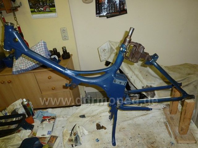

Hallo !
Auspuffhalterung und Rahmenverstärkung ist dran und verschweißt. Dank Doc konnte ich es nachlackieren thumbsup.gif Danke
