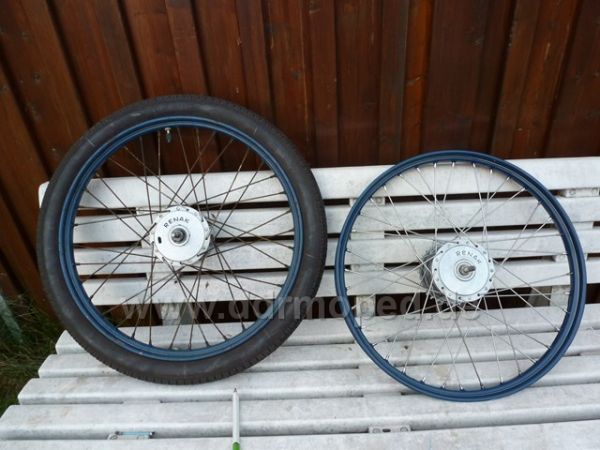

Räder sind alle neu eingespeicht , wink.gif müssen noch zentriert werden. blink.gif
