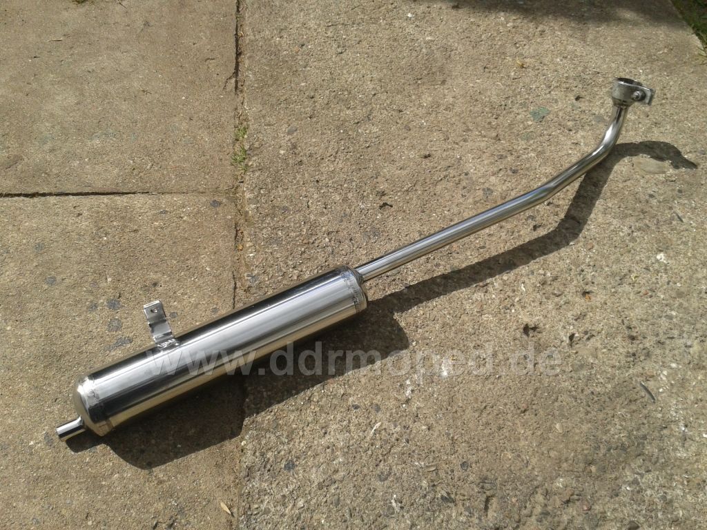

Ich bin dabei Mofa Auspuffanlagen aus V2A herzustellen. Stanzwerkzeuge für die Endkappen sind schon cnc gedreht krümmer gebogen und die ersten 5 Muster warten auf die fertigstellung, sie werden dann elektropoliert oder glasperlmattiert je nach Wunsch.

Hier bitte die erste Testanlage habe ich die Tage fertig gemacht, diese ist noch Handpoliert und noch nicht gebeizt, auch wurde erstmal darauf verzichtet die Biegespuren komplett zu entfernen. Sieht jedenfalls sehr edel aus und mir gefällt es.
Da ich die Biegevorrichtungen jetzt alle habe geht das fertigen relativ zügig.
MfG Hannes aus Meck-Pomm

Gute Arbeit. Schaut gut aus. thumbsup.gif Und das Innenleben? Hätte da intresse

Innenleben natürlich orginal nachbau des Innenlebens aus Edelstahl.
