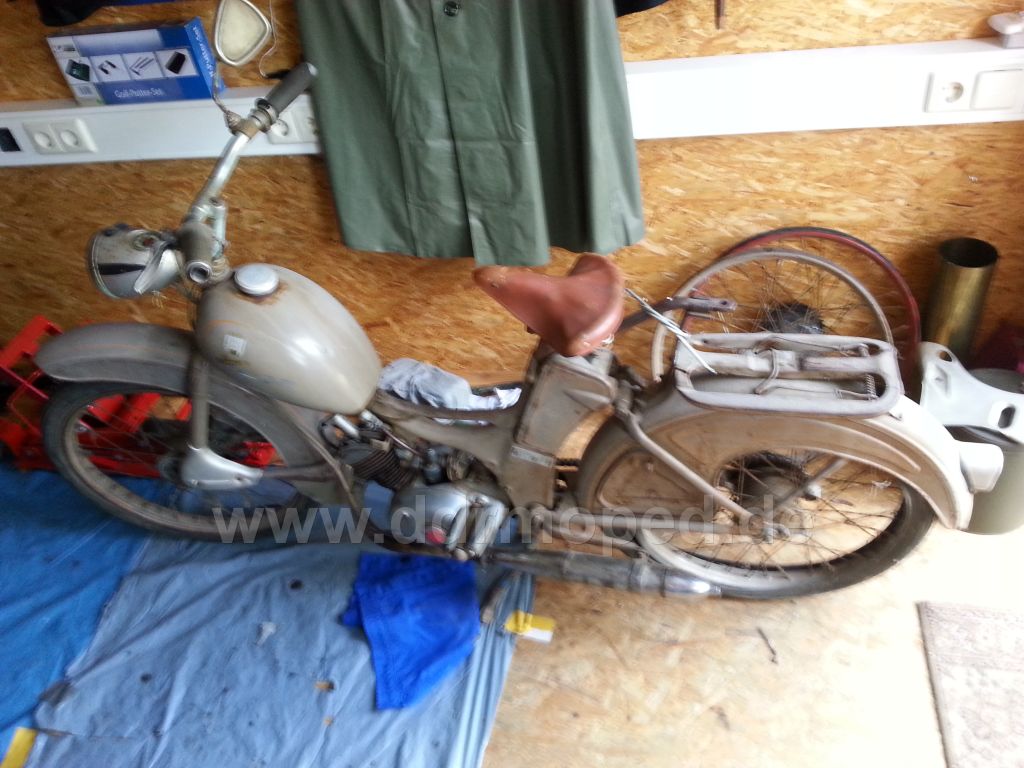

Hallo zusammen,
habe mir die Tage einen SR2E gekauft. Ist natürlich einiges daran zu machen.
Papiere waren leider keine dabei aber der Verkäufer hat mir andere mitgegeben, auch für das selbe Modell. Sind von dem Moped seines Vaters, was leider nich mehr da ist.
Werde die Originalpapiere gut hüten.
Der Motor Sprang gleich an aber geht nach ca 20 sec aus.
Der SR2 ist BJ61. Alles andere sieht man so weit auf dem Foto.
Gruß Rasmus

Glückwunsch Rasmus,
Die original Papiere kannst du zwar nicht gebrauchen, doch die machen sich in jeder Vitrine gut.
Das Motor wieder ausging kann an vielen Dingen liegen, nach der Standzeit.
Den Sattel musst du noch wechseln! Der Fahrradsattel geht ja mal garnicht!
Viel Spass beim Aufbau.

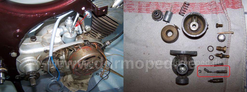

Kann man noch Vergaser neu nachkaufen bei Akf oder so?
Ich lese immer man soll beim starten den Tupfer betätigen. Welcher ist das?
Ich habe das Gefühl an meinem Vergaser fehlt der.
Hat da zufällig jemand ein Foto?
Gruß Rasmus

QUOTE (Waldmeister @ 28.04.2014, 12:28)
...Ich lese immer man soll beim starten den Tupfer betätigen. Welcher ist das?
Hat da zufällig jemand ein Foto?...
Ich hoffe das Bild hilft dir.
Wenn alles gut eingestellt ist, brauchte ich noch nie den Tupfer betätigen. Mein Essi sprang imnmer ohne gut an.

Zum Vergaser: Tupfer ist keiner vorhanden. Ging aber auch ohne zu starten.
