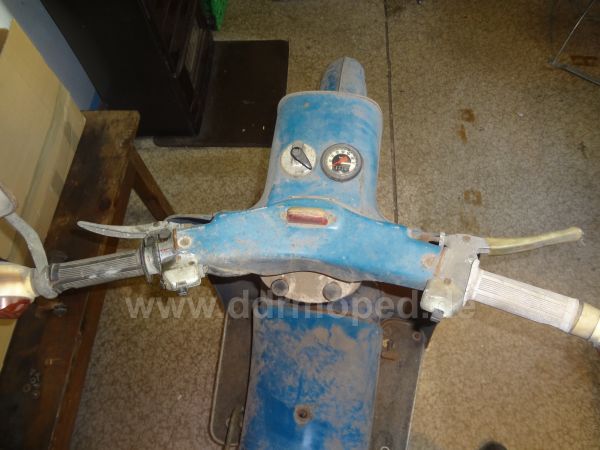

QUOTE (erwin/simson @ 28.04.2014, 21:58)
Das Projekt mache ich mit mein Kumpel zusamm.
Jepp und der bin ich.
@ Toni
Die Schwalbe fuhr auch vor ein paar Jahren noch.
________________________

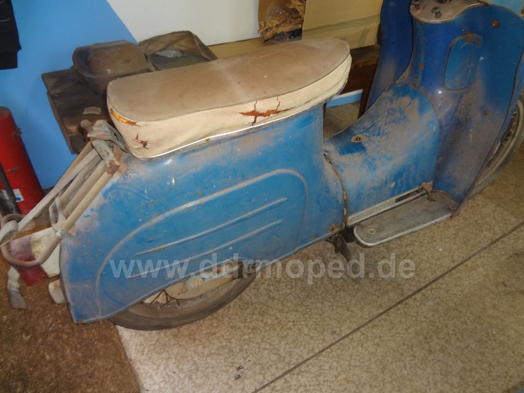

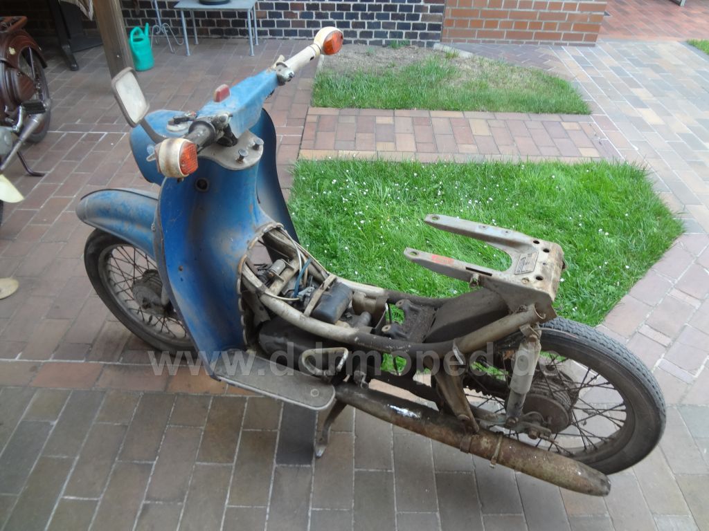

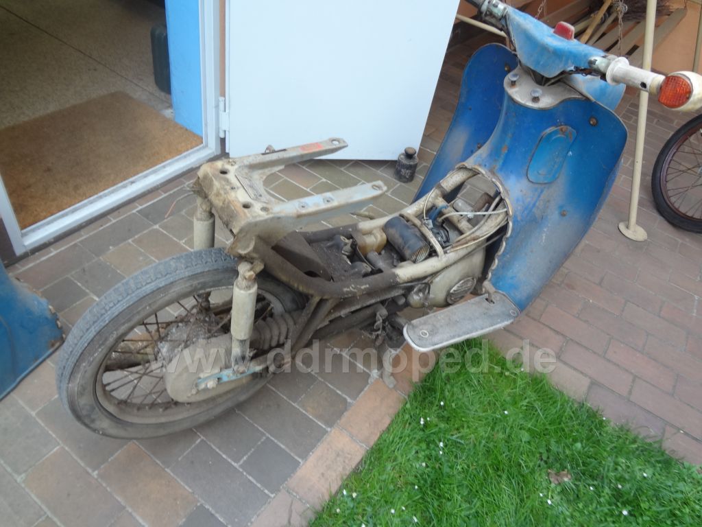

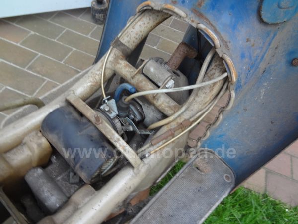

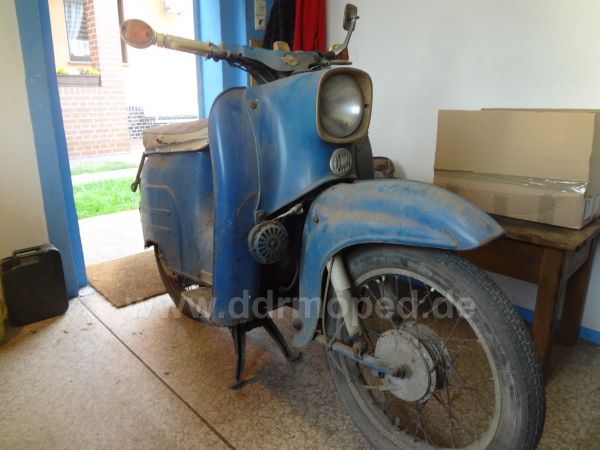

Die Schwalbe ist eine echt gute Grundlage würd ich sagen, auf dem ersten Blick sind auch fast alle wichtigen 64er Teile dran. Leider wurden einige Teile der Schwalbe in einem dunkleren Blau gestrichen. Mal sehen, ob es guter oder schlechter Lack ist. Wir werden versuchen ihn abzubeizen.
Leider wurde aber die Schwalbe aber nicht ideal gelagert. sad.gif Der Auspuff ist ziemlich angegriffen und an den Blechteilen sind teileweise Rostblasen. Ich würde mal sagen, Reparaturlack vom Doc oder Owatrolkur. Mal sehen was wir machen. hmm.gif
Der Plan ist der Übliche. Zerlegen, aufarbeiten und wieder zusammenbauen.
Wer noch Falschteile außer diese tolle Hupe erkennt, kann sich ja melden. thumbsup.gif
So und nun lass ich Bilder sprechen.

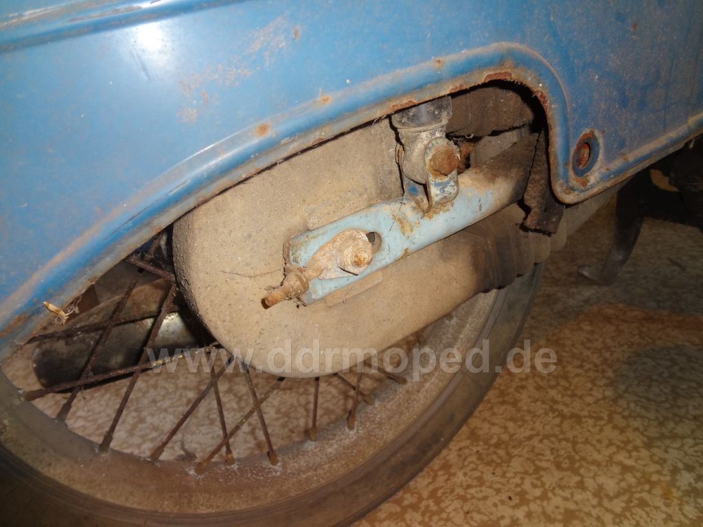

Hallo erwin/simson,
tolle Grundlage für ein schönes originales Fahrzeug! _clap_1.gif thumbsup.gif
Schönes Teil aber mir ist tatsächlich noch etwas nicht originales außer der tollen Hupe laugh.gif aufgefallen.
Nämlich der Spiegel, die Rücklichtkappe und die Blinker. Der eckige Slusia-Spiegel tauchte glaub ich erst Ende der 60er Jahre auf, davor waren die ovalen verbaut.
Es müsste auch eine 2 farbige Rücklichtkappe dran, und es müssten Ochsenaugenblinker verbaut werden.

Simson-Sammler
Geschrieben am: 29.04.2014, 19:19
Beiträge: 1275
Mitgliedsnummer.: 6028
Mitglied seit: 25.11.2012
QUOTE (ddr-driver @ 29.04.2014, 18:12)
Bei Ochsenaugen und Rücklichtkappe werden wir wahrscheinlich auf Nachbau ausweichen. Es sei denn, es ergibt sich günstig etwas. Falls ich doch noch sowas finden sollte, kann man das ja leicht tauschen. Ansonsten wären die Kosten für Originale wahrscheinlich zu hoch, na dass müssen wir nochmal absprechen. wink.gif
Ja als Spiegel muss glaub ich eine Niere ran, aber sowas sollte sich auftreiben lassen. cool.gif
Also dazu kann ich nichts sagen, ist die erste 64er in meinen Händen. laugh.gif
Stimmt eine wirklich schöne Schwalbe! Das Lob geht an den anfangs unwissenden Besitzer. thumbsup.gif
