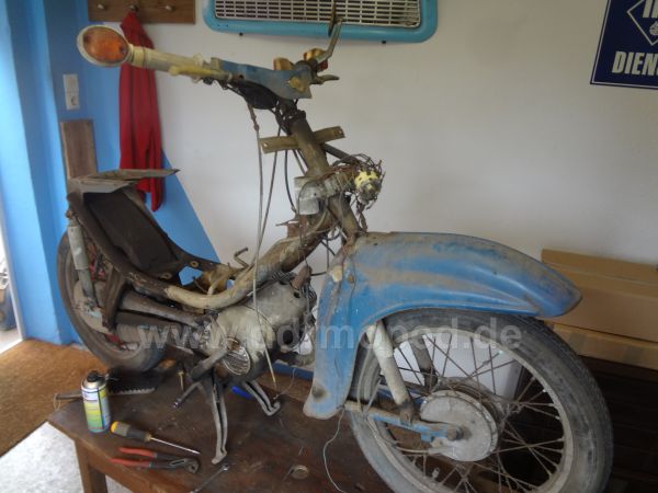

Warum sehen die Bowdenzüge so golden aus ?

Die Hinterradfelge hat ein Schuß weg, ansonsdem Putzen, Putzen und nochmal Putzen!
Einige Umbauten kannst du aber ruhig lassen. Weil des hat auch was...

QUOTE (Rush @ 29.04.2014, 22:45)
Das wird mit den ganzen Jahren so. Darum sind sie, wenn intakt auch heiß begehrt bei Originalos. Es soll leute geben, die sich neu Bowdenzüge fertigen undas aber mit alten goldig schimmernden Hüllen machen. Das kommt gut an einem Patinaaufbau.

Ah...sehen in der Tat nicht schlecht aus .

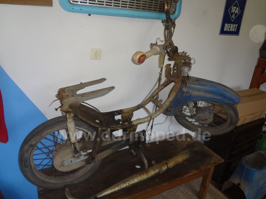

Wir haben heute erstmal viel zerlegt. Dabei sind uns noch einige Fragen aufgekommen.

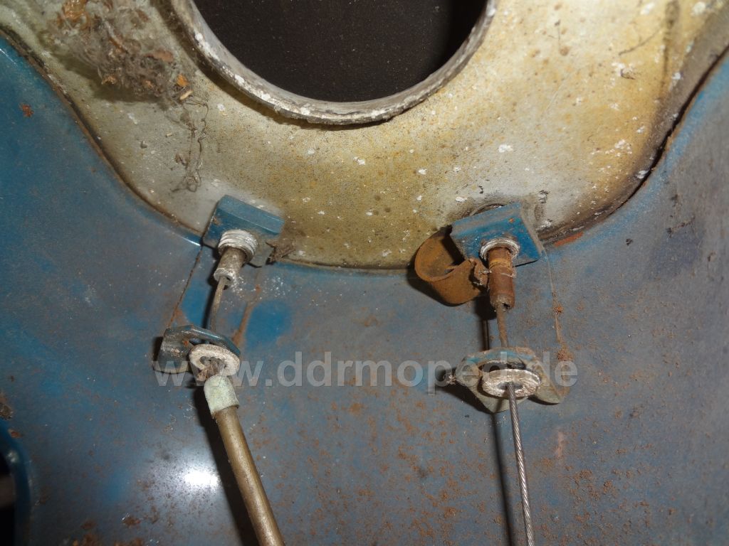

Ist es richtig so, dass bei dem Knopf für den Luftfilter eine "Spange" ist und bei dem Tupferknopf nicht? hmm.gif

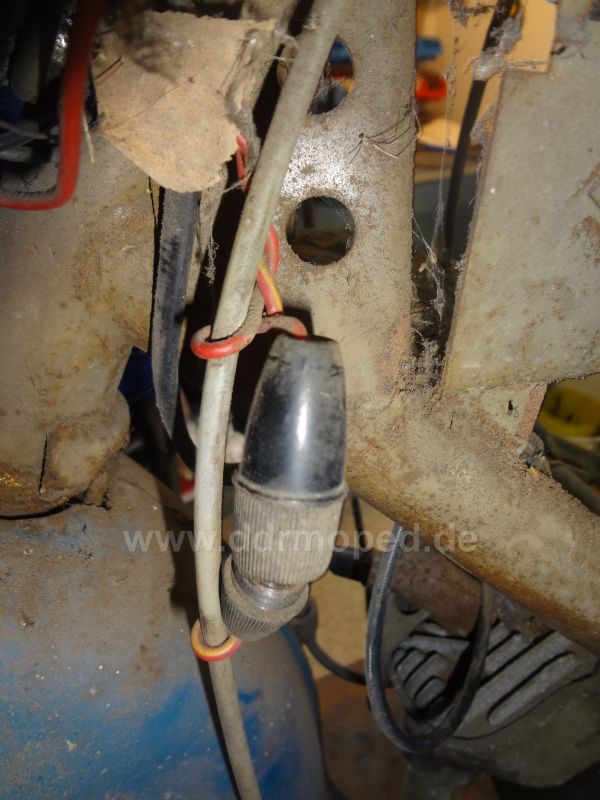

Dieser Sicherungshalter ist doch nicht original oder?

Eigentlich müsste der Tupfer so eine Spange zum zurückziehen besitzen . Bei der Luftklappe müsste keine sein . So ist es zumindest beim KR50 .

Normalerweise sind doch die Ständer meistens abgenutzt, sodass die Fahrzeuge meist auf beiden Rädern stehen. Das Vorderrad der Schwalbe steht erstaunlich hoch. Sieht man hier ganz gut.
Auch wenn alles angebaut wäre und hinten Luft im Schlauch, steht sie ziemlich hoch. Ist das normal? hmm.gif
Es gab doch 2 verschiedene Längen von Alu-Ständern, welche war den bei der 64er verbaut?

Der Zug für die Luftklappe hat immer diese Feder.Ist doch logisch, damit sie selbst geschlossen bleibt und man die nicht halten muss.
Die Hülle für die Glassicherung ist original.
Der Aluständer sollte die kurze Ausführung sein.Das Vorderrad steht dann gut 5cm+ in der Luft.
mfg Toni

Danke für die Hilfe Toni! thumbsup.gif Aber stimmt schon, jetzt wo du es sagst. wink.gif laugh.gif
Fällt mir jetzt erst auf, dass das letzte, das falsche Bild ist.
Ich sprach davor von dem:
Als Luft gepumpt war und alles dran, da kam das schon hin mit den 5cm.

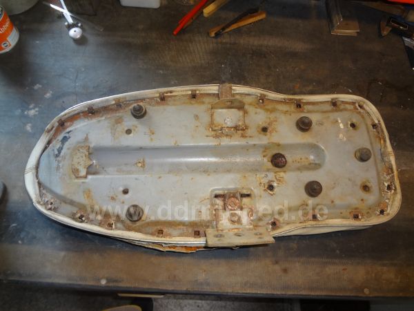

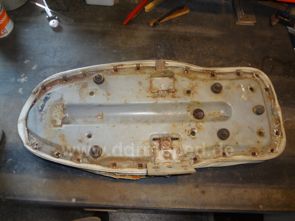

Habe mich mal mit der Sitzbank beschäftigt.

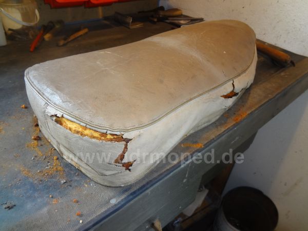

Geschrieben am: 18.05.2014, 12:24

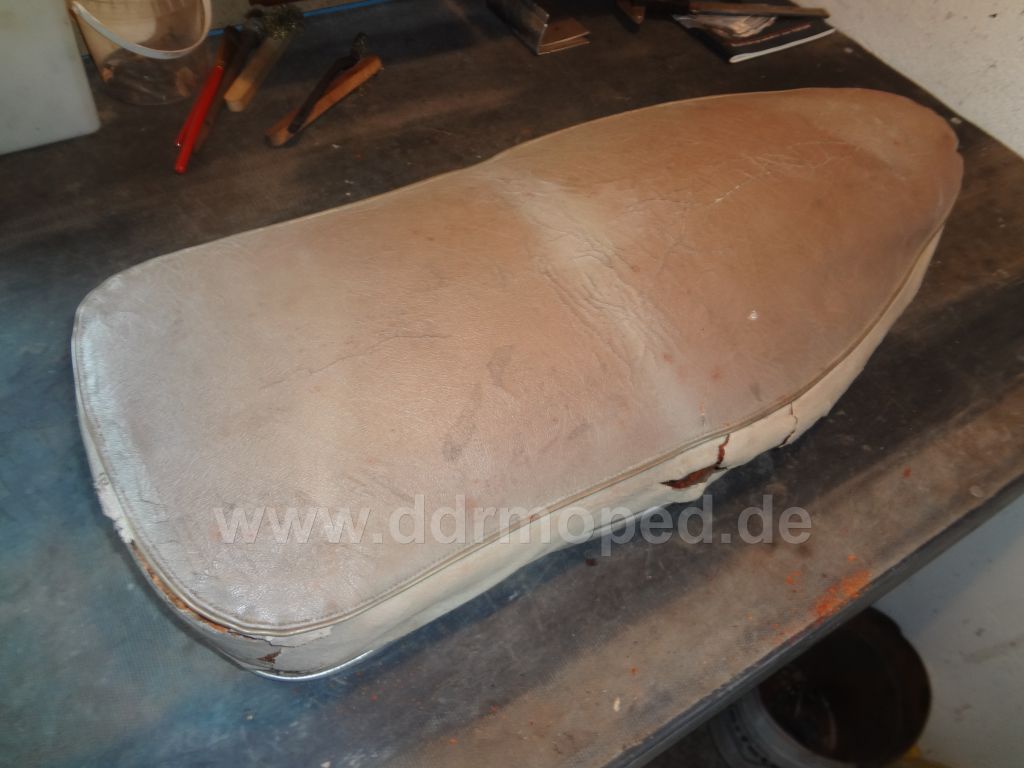

Zierleisten ab:
