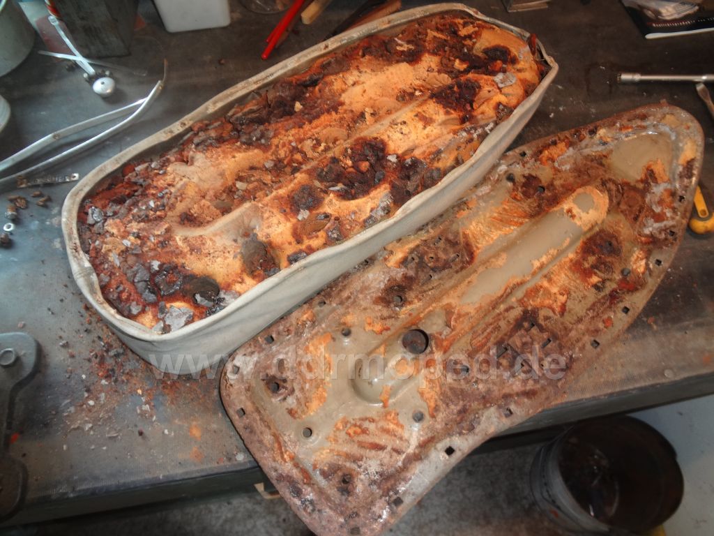

... und getrennt.

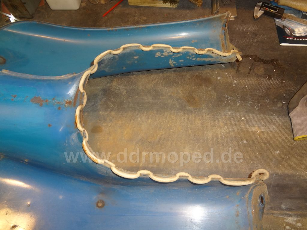

Habe mal eine Frage zum Keder an Knieblech und am Panzer. Welche Farbe war der Keder '64? Schwarz wie sonst auch oder anders?

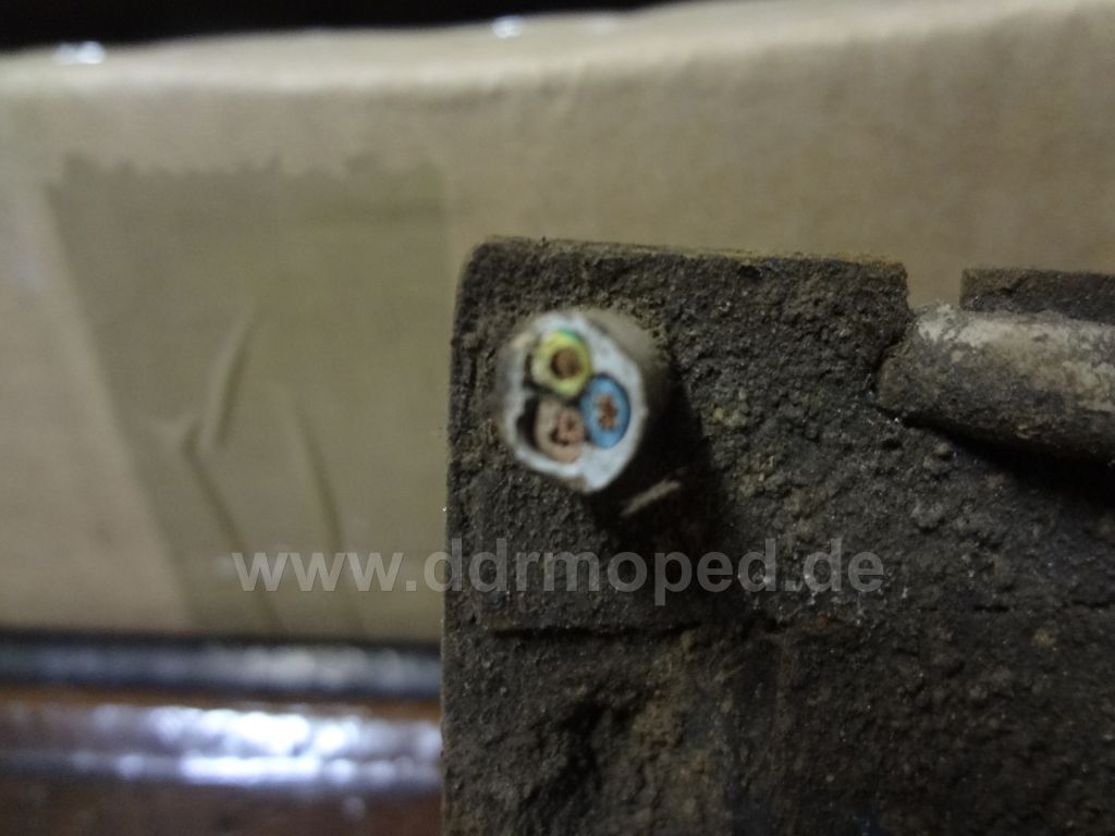

Da gab es offesichtlich kein Vollgummi als Ersatz, aber massig Kabel.
Also, die fliegende Sicherung war noch bis 1971 im Einsatz, da wurde noch ein anderer Sicherungskasten eingesetzt und dieser noch also Leitungsverteiler genutzt. Beim Staude findest du die Pläne, wo sowas noch eingezeichnet wurde. Jörg habe ich auch erst mal drauf aufmerksam gemacht, der wußte es auch nicht. Grund dürfte das noch fehlen des Dreifachverbinders am Zündlichschlosses gewesen zu sein. Schaue mal in Ruhe die Pläne durch...
