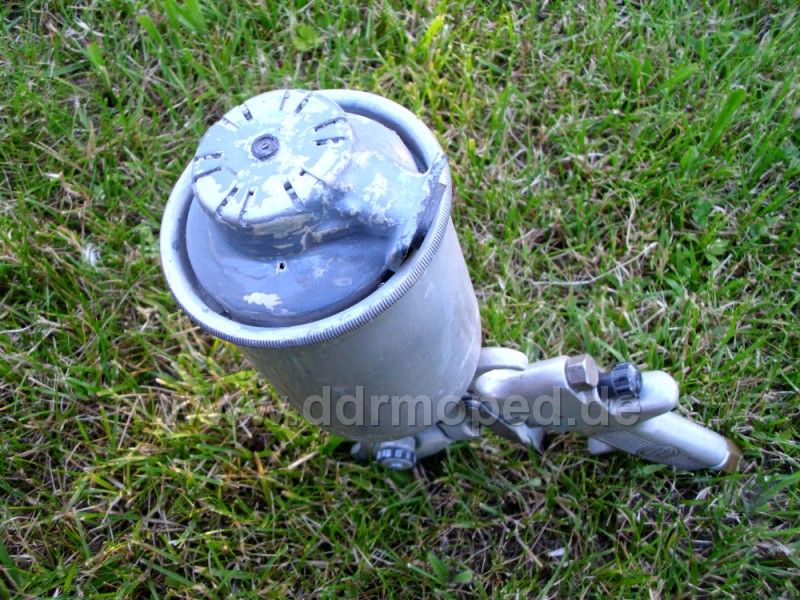

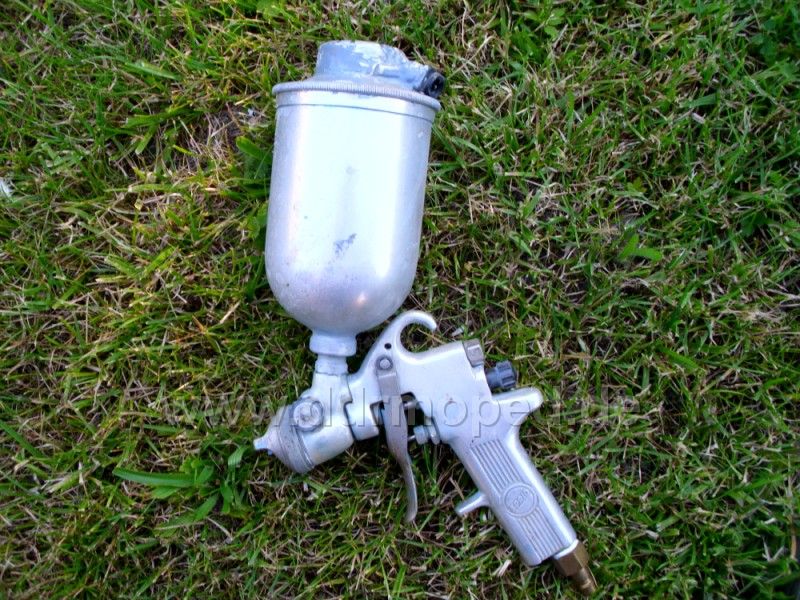

Wie versprochen, hier mal paar Bilder von meiner Spritzpistole mit Rührwerk.
Ich gebe zu, die Ausführung ist nicht die Schönste, aber es funktioniert. rolleyes.gif

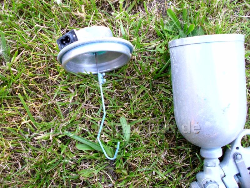

Für das Rührwerk habe ich einfach einen kleinen Synchronmotor auf den Deckel geklebt. Die Stromversorgung wird über eine Doppelnutkupplung (ein schönes Wort laugh.gif ) hergestellt, so dass zum Reinigen oä. der Pistole das Netzkabel entfernt werden kann.
Schmied
Geschrieben am: 23.07.2013, 07:53
Beiträge: 5230
Mitgliedsnummer.: 423
Mitglied seit: 04.01.2007
Im Inneren habe ich einfach ein Stück Stahldraht zu einem Rührer gebogen und mit dem Motor verbunden. Der Draht ist so geformt, dass er bis direkt über den Boden des Farbbechers reicht.

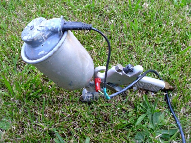

Abschließend nochmal mit Kabel.
Da ich mit Netzspannung arbeite ist der Schutzleiter wichtig. Dafür habe ich einfach einen Bananenstecker direkt an der Pistole befestigt, der die Verbindung Schutzleiter---Metall herstellt.
Wie gesagt, funktioniert bestens und hat mir selbst beim spritzen von dickflüssigen Holzlasuren schon treue Dienste geleistet. cool.gif
