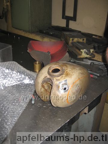

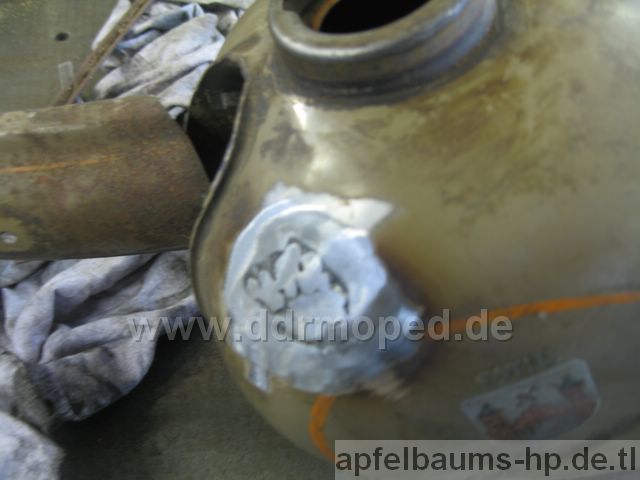

So, ich hole den Fred jetzt mal aus der Versenkung.
Die Beule ist erstmal raus. Sie war nicht groß. Deshalb hatten wir (Papa und ich) doch entschieden, versuchen die Beule rauszuziehen...
Beim Anschweißen von einer Stange ist uns die Idee gekommen, die Beule einfach mit Schweißdraht zu "füllen". Das haben wir auch gemacht. Aber die Materialdicke des Tanks war nicht allzu stark und das MAG-Schweißgerät nicht richtig eingestellt.
apfelbaum
Geschrieben am: 16.12.2007, 20:31
Beiträge: 4063
Mitgliedsnummer.: 400
Mitglied seit: 29.11.2006
Naja aber als das Schweißgerät dann ordentlich eingestellt war, gings auch sehr gut...
Die Beule ist komplett gefüllt und das bisschen was noch ist, wird gespachtelt. Leider hab ich vom Spachteln und vom derzeitigen Zustand kein Bild, da der Tank noch beim Lackierer ist und er dieses Jahr nicht mehr fertig wird.
Aber so sah er danach aus:

apfelbaum
Geschrieben am: 17.12.2007, 19:02
Beiträge: 4063
Wird er schon machen. Nein, das war, weil ein Kollege an einem Werkstück davor gearbeitet hatte und man muss ja erstmal das Schweißgerät richtig einstellen. Die Wand vom Tank ist auch nicht allzu stark, sodass man da ziemlich aufpassen muss. Aber so wie es jetzt ist, ist es schon ok.
