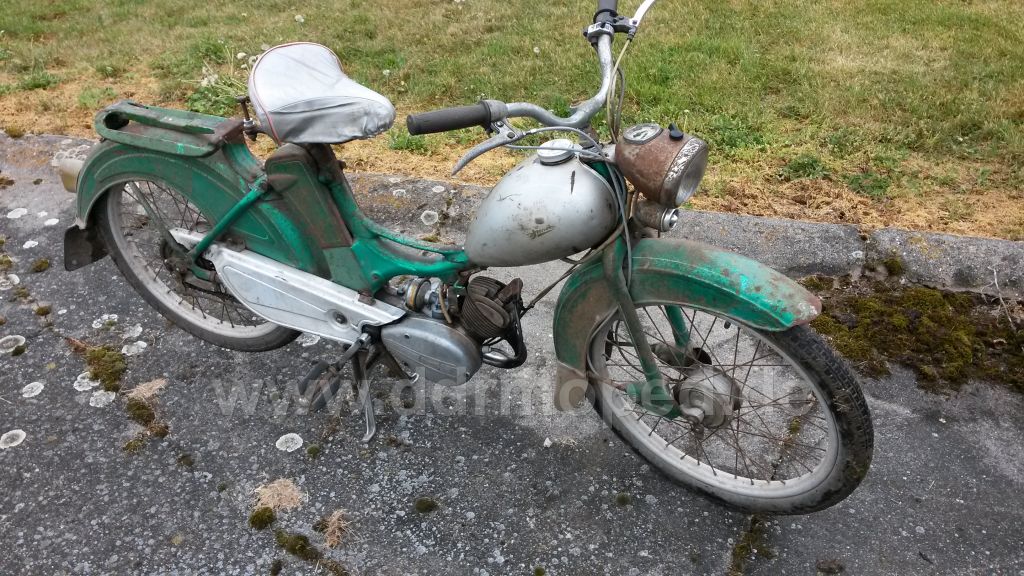

Und daa is der kleine Problemfall:

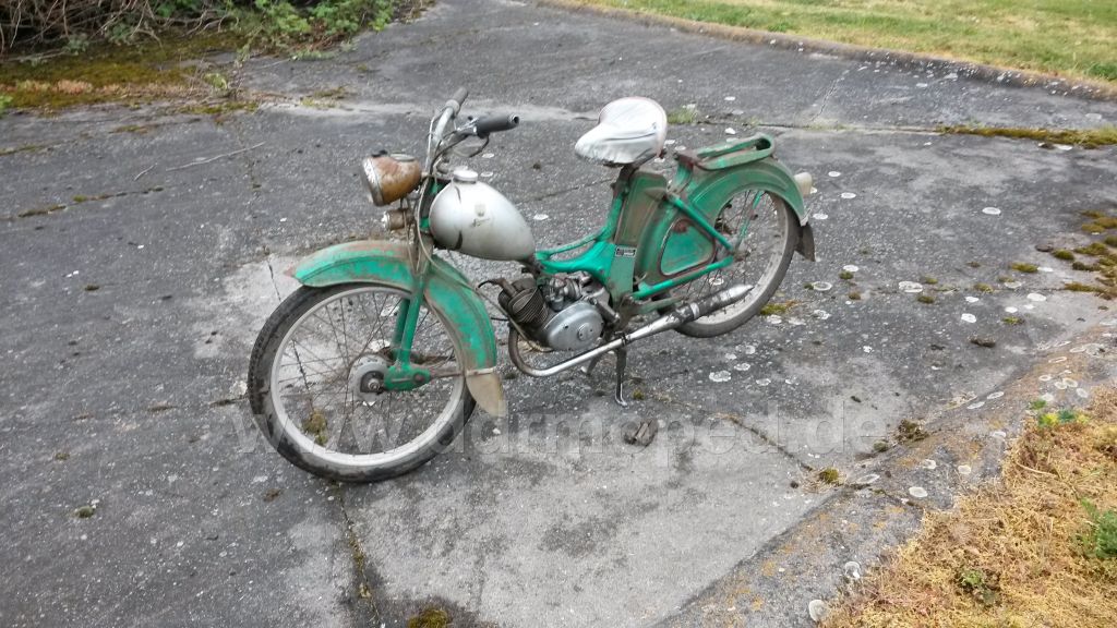

Ist das ein original Diaphangrünes? Wenn ja, die sind extrem selten, ein schönes Teil.
LG Frederic
PS: irgendwie passt der Aluständer nicht zum Rest

Welches Grün das ist kann ich nicht sagen, aber es ist der Originallack von 1958.Und der Ständer war schon dran.
Gruß MopedAlfred

Moin, also wenn es Original-Lack ist, hat dein Kumpel ein sehr seltenes Diaphangrünes, herzlichen Glückwunsch. Der Aluständer wurde sicher mal angebastelt, denn in diesem Baujahr sollte eigentlich noch der Rohrständer dran sein. Aber nichtsdestotrotz, kannst du noch paar mehr Bilder einstellen mit Details? Würde mich und sicher auch andere interessieren.
Sehr seltenes Teil in dieser Lackierung, denkt bitte garnicht darüber nach den SR neuzulackieren. ph34r.gif
Bis jetzt sind hier glaub ich nur Bilder von 2 diaphangrünen SR2 hochgeladen worden und dein Kumpel hat den dritten. _clap_1.gif
Bitte erhaltet den Originallack!

Die Detailfotos kann ich erst im Laufe der nächsten Woche machen.Und keine Angst, die Essi wird nicht lackiert biggrin.gif .Jetzt wissen wir wenigstens warum der Besitzer der Werkstatt, wo die SR zur Reanimation war, so ein großes Interesse an der Kleinen hatte.

Ja eindeutig ein originaler diaphangrüner SR2. Glückwunsch.
Und genau deswegen hatte der Besitzer der Werkstatt auch so großes Interesse an dem Essi. wink.gif
Hier im Forum sind bisher nur zwei originale diaphangrüne bekannt, einen habe ich und du hast sozusagen den Dritten. wink.gif
Meiner ist aber noch zerlegt und leider fehlt mir der silberne Tank, Gepäckträger und der Werkzeugkastendeckel. Da werde ich wohl auf den Lack von unserem Doccolor zurückgreifen müssen.
Schade dass der Gepäckträger defekt ist, ansonsten ein schönes Patinafahrzeug.
Kannst du bitte mal die Rahmennummer hier rein schreiben oder ein Foto vom Typenschild posten? Mich würde interessieren in welchem Nummernbereich dieser SR rein fällt. Mein diaphangrüner ist sogar noch ein 57er. Der zweite grüne ist aber auch von 58.
