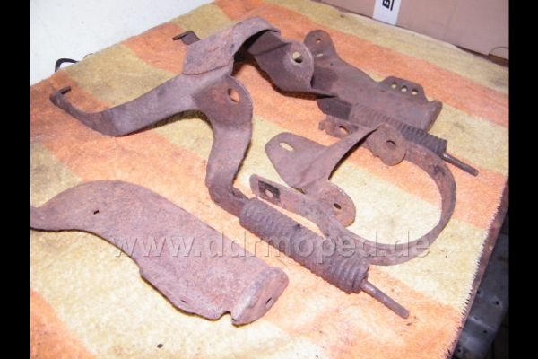

Brauch mal eure Hilfe Habe bei Ebay eine Soziussattel für meine RT erstanden.
(Einzelteile) Hat nur 4 € gekostet.
Mir fehlt das Rohr wo der Schmiernippel drinn steckt und der Bolzen bzw. Achse
Kann mir jemand Helfen
Brauche nur die Maße das Anfertigen ist kein Problem für mich.

Das sind die Teile die Ich bei Ebay geschoßen habe.

Hast du zufällig Bilder eines komplett zerlegten Sattels? Fahrersattel oder Soziussattel?
Ich hab kleine Probleme welche Teile alle dazu gehören.

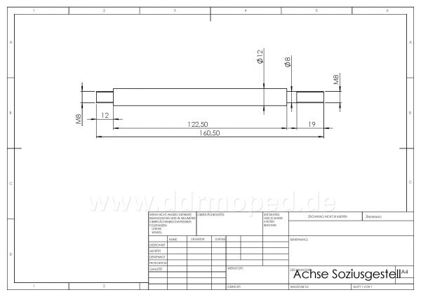

So nun die Maße,
Bild hänge ich mit an von der Welle.
Das Rohr hat einen Außendurchmesser von 18mm und einen Innendurchmesser von 12mm.
Das Rohr ist 111mm lang und ht auf beiden seiten einen Absatz von 4,5mm. Der Absatz hat den Durchmesser deiner Löcher im Gestell. In der Mitte befindet sich ein Gewinde M5 für ein Schmiernippel. Dieses geht schräg nach oben weg.
Die Welle hat ebenfalls den Durchmesser 12mm. Hier musst du halt schauen das alles relativ spielfrei läuft, oder wenigstens mit wenig spiel.
Flls du noch was brauchst sag bescheid. Noch ist meine RT nicht zusammen geschraubt.
Gruß Tobias
