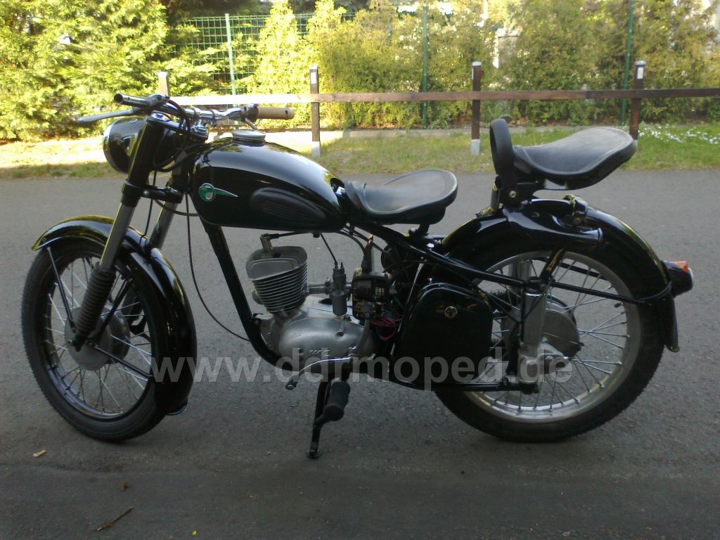

Gehe jetzt zum Endspurt über, hier mal noch nen Bild vom unfertigen Projekt.
