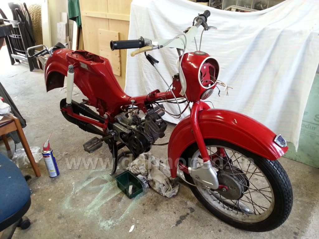

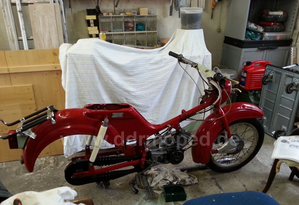

Hallo ich möchte mal kurz meinen kleinen spatz vorstellen ich habe ihn berreits seit ein paar monaten, der vorbesitzer hatte ihn vom schrottplatz gerettet aber jetzt vor kurzem kam der motor von der fachwerkstatt weil die simmerringe bröselig waren (öl an zündkerze) naja jetzt ist er da und der motor läuft schonmal _clap_1.gif
nur was mich stutzig macht das licht will nicht gehen und er geht nicht aus mit dem zündlichtschalter _uhm.gif ich habe auch nach schaltplan geklemmt soviel ist es ja nicht ...naja das zünschloß ist zwar nicht mit nummern versehen wie beim s50 aber mit klarem blick geht es auch oder habe ich was übersehen blink.gif
am mittwoch prangt dann noch endlich der spatz schriftzug am tank und kann verbaut werden biggrin.gif
also wenn ihr jetzt schon was seht was nicht so richtig passt dann schreibt

Hört sich ganz so an als wenn der Elektrik die Masse fehlt. Die Massepunkte am Rahmen mal ordentlich blankmachen.

Hallo, oftmals fehlt die Masseverbindung vom Motor zum Rahmen, da der Motor ja gummigelagert ist. Hier einfach mal auf Durchgang messen. An sonsten fällt mir noch der Zündlichtschalter ein, ggf schaltet er nicht mehr auf Durchgang, da die Federwirkung der Kontaktbrücke mit der Zeit nachlässt. Auch hier mal messen.

Ich tippe auf defekten Zündlichtschalter . Die arbeiten im Alter leider nicht mehr fehlerfrei . Wenn der Motor nicht normal ausgeht, müsste er ja vergessen haben, das braun/weisse Kabel an Klemme 2 des Zündlichtschalters an zu klemmen ! Am Lampengehäuse ist innen ein schwarzes Massekabel . Wo hast du das angeklemmt ?
Das gehört, wie das braune Massekabel von der Lampenfassung an die "31" .

alles wieder im lot licht geht und zündung geht auch aus... die masse wars sie lief ins leere rolleyes.gif
danke für den tip.

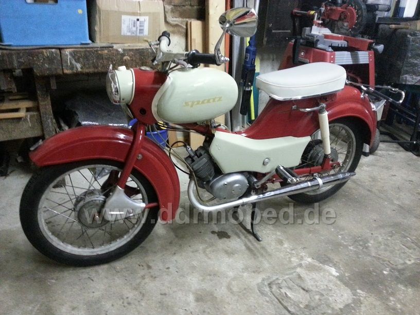

So es hat sich einiges getan endlich sind Tank und Sitzbank fertig speziell die Sitzbank hat viel geduld gebraucht , es sind noch kleinere datails aber sonst steht er schon gut da rolleyes.gif

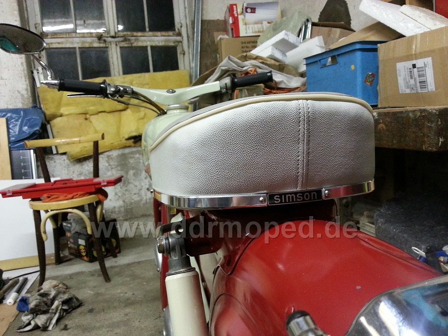

hier nochmal die Sitzbank

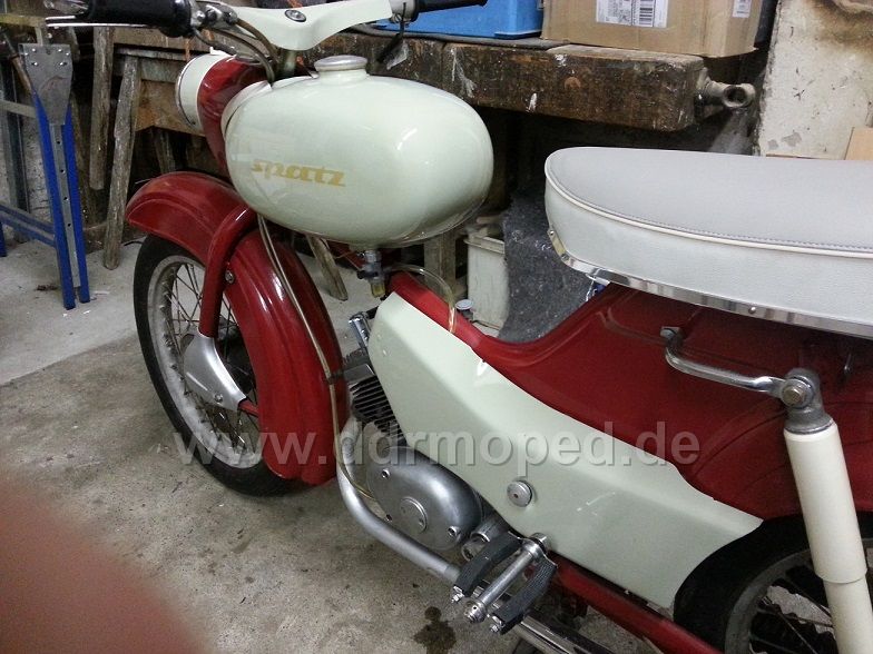

kann jemand bezüglich der Fangschnur etwas sagen bzw tipps geben? Und der Hauptständer knall immer an den Auspuff aber ich sehe da keine aufnahme für einen Dämpfungsgummi.
Den Nachbau Spiegel wird man dir aber bald um die Ohren "hauen"
Mfg Nico
Geschrieben am: 21.09.2014, 17:29
Schaut schon sehr gut aus. Aber der Lampenring ist vom SR2, den musst du noch tauschen und die Nachbaupedalen würde ich auch noch gegen Originale ersetzen.
Geschrieben am: 21.09.2014, 17:45
Beiträge: 5648
Wegen des Fangbandes schau mal hier: https://www.ddrmoped.de/forum/index.php?showtopic=15457&st=30
Es besteht normalerweise aus so etwas wie zusammengedrehte Angelschnur aus 7 Adern.
Der Benzinhahn - naja sad.gif , da gibt es originale für wenig Geld. Und dem Tankkeder hätten ein paar Tage Bad in schwarzem Tee gut getan.
ddr-driver
Beiträge: 2867
Mitgliedsnummer.: 7174
Mitglied seit: 22.02.2014
mir sind auch noch 2 Sachen aufgefallen.
Zum einen hast du den falschen Bezinhahn dran, der den du verbaut hast geht zwar auch aber wer es original haben möchte sollte diesen Hahn verwenden: http://www.ost2rad.de/images/product_image...son_s51.jpg.jpg
Zum anderen wäre da noch das dein Benzinschlauch falsch verlegt ist, dieser geht direkt unter dem Hahn unter das Abdeckblech so wie hier: https://www.ddrmoped.de/forum/uploads/post-28-1370714674.jpg
Aber ich könnte mir vorstellen das dass bei dir eventuell schlecht geht den Schlauch so zu verlegen da ja dein Schlauchanschluss am Benzinhahn hinten ist und beim original unten. Das musst du ausprobieren. wink.gif
