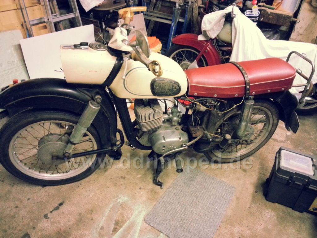

Danke Nils habe mir das nochmal angeschaut, es ist doch nicht ganz so schlimm .
Hier mal meine neue Errungenschaft . Habe mal ne Batterie angeklemmt aber es kommt leider kein funke naja hab ich mir fast denken können cry.gif
