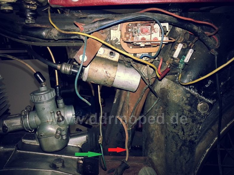

Eine Zündspule fehlte noch die war aber schnell angeschlossen. Merkwürdig ist dieses Kabe da (roter Pfeil) es dürften laut Schaltplan nur drei kabel aus dem Lichtmaschienenstrang kommen ich weiß nicht wo das hin soll  . Und warum kommt das grüne Kabel extra aus dem LIMA Deckel? Is das denn so richtig  denn das gehört laut plan an die Zündspule.

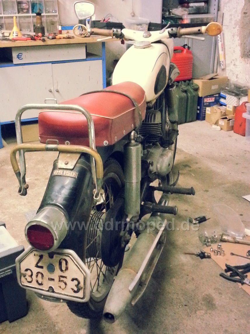

Moin Hannes, erstmal herzlichen Glückwunsch zur ES! Ich finde es schön, dass es hier immer mehr werden! Auch wenn du Einzelsitze wolltest, ich finde die rote Sitzbank sehr schick! Bin auch schon am überlegen, ob ich mal eine für meine ES besorge und dann saisonal tausche. Willst du sie original herrichten? Ich bin mal so frei und zähle alles Nichtoriginale auf: - Tacho (sind gerade 3 bei ebay drin
) - Blinkergläser rechts
- Ansaugstutzen
- Vergaserabdeckung fehlt?
- Ständerfeder
- MZ-Emblem an Lampe fehlt
- Riemen Sitzbank sieht komisch aus
Hast du noch ein Foto von der anderen Seite? Das Kabel (grüner Pfeil) kommt vom Leerlaufkontrollschalter (liegt in der Nähe der Zündung, deshalb kommt das aus dem Lima-Deckel). Das Kabel wird über die kleine Klemme mit dem Kabel im Hauptkabelbaum verbunden und geht dann direkt zum Tacho (Leerlaufkontrollampe). Kabelbaum kann ich dir den folgenden empfehlen: siehe hier. Ein paar Anpassungen sind nötig und nicht alle Farben stimmen 100%, aber mit Schaltplan bekommt man das hin. Generell ist der Shop zu empfehlen! LG Nils
