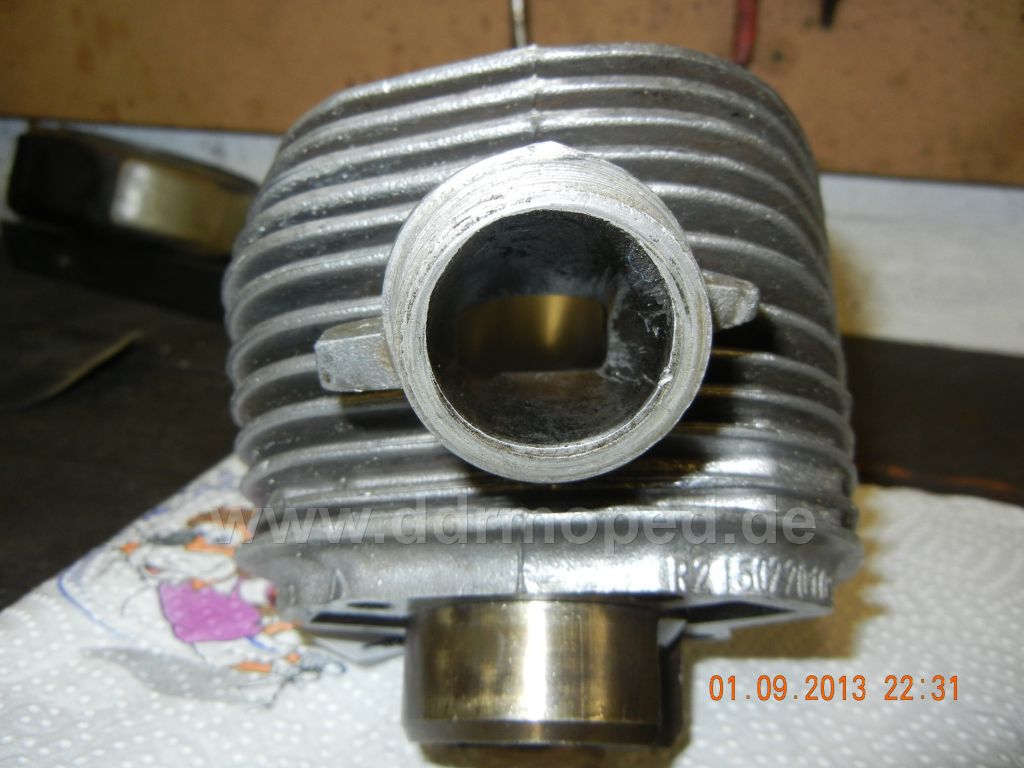

Macht doch einfach den Auslass 3mm breiter und 1-1,5mm "D" Förmig nach oben (Auslasssteuerzeit verlängerung). Zudem kann man den Einlass auch noch breiter machen (Max. wie das Kolbenhemd ist! Da der Kanal sonst nicht mehr ordnungsgemäß "Verschlossen" werden kann. Krümmer kürtzen sodass der Auspuff auf den ersten 3cm geklemmt werden kann (Dadurch wird die Resonanzlänge verkürtzt was zur Folge hat, dass der Resonanzbereich erst ein wenig Später kommt.). Endstelle im Endstück weiten und den Schwalbedämpfungseinsatz mit den 2 Röhrchen verwenden (Damit der auspuff auch in höheren Drehzahlen den Motor nicht Abwürgt).
Vergaser Direkt an den Zylinder ohne Zwischenstück drann und ein T-Luftfilter verwenden. Die Patrone Leerräumen und mit feiner Stahlwolle (Vorher zu einem Knueuel verfolzen damit keine loßen Fäden sind bzw. die restlichen Loßen herausziehen) leicht stopfen. Das Gitter und der Bakeliteinsatz halten dann das Kneul an Ort und Stelle.
Vergaser entsprechend einstellen und ne 75 sollte dicke drinne sein wink.gif
Meine Schwalbe (Mit einem Zylinder + Kolben der auch schon die eine oder Andere Runde um die Welt ist) "Rennt" 75 und ich hab am Zylinder nur den Auslass 3mm breiter gemacht. Und halt die Anbauteile angepasst...
Das leistungsband (Trotz ausgelutschtem Zylinder) ist spürbar breiter und Angenehmer im Alltag zufahren. Der Motor zieht untenraus schon etwas Besser und obenraus fällt das Leistungsband flacher ab.
Fazit: Kannste machen thumbsup.gif

Ungefähr so sieht das dan aus...

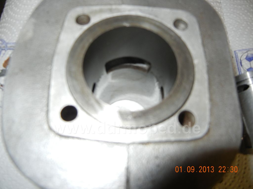

schwalbe rider
Geschrieben am: 08.05.2014, 22:12
Beiträge: 3347
Mitgliedsnummer.: 1859
Mitglied seit: 01.02.2009
Hinterher nurnoch mit Schleifpapier glätten und auch die Kanalkanten Abrunden!
Nicht Anfasen.
