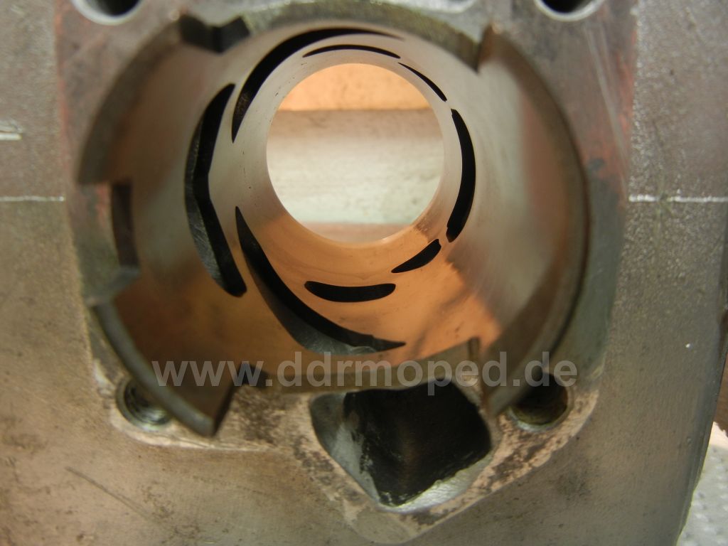

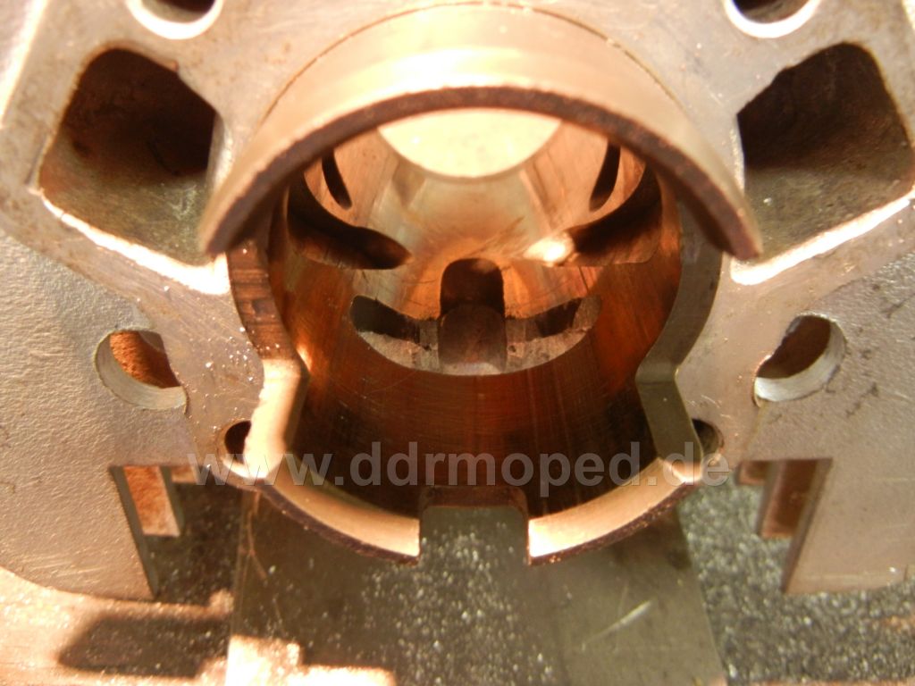

Nene... Ne ´Drehorgel wird das nicht  Mit verbreiterung des Auslassen wird das Leistungsband gesamt breiter. Unten und obenraus. Das Drehorgenverhalten kommt erst durch die Steuerzeitenverlängerung zustande. Die maximale Endleistung kann man bei 180° Auslasssteuerzeit erreichen (1/2 des Kolbenhubes). Allerdings ohne einem Reso kommt man da garnicht erst in das Leistungsband. Deswegen den Auslass 3mm breiter und nicht unbedingt mehr als 2mm höher machen. Sonst geht zuviel Leistung in den Unteren drehzahlen verloren. Mit Originalübersetzung zieht der Motor dan bis ca. 75 gleichmäßig und geschmeidig durch. Man könnte auch eine 4 Kanal Spülung einbringen. das Würde das leistungsband in dem mittlerem oberem Bereich nochmals anheben. Die Standartaussage dass ein 4k erst obenraus kommt ist Unsinn! Das liegt an der Aus-/ Einlasssteuerzeit. Natürlich verbindest man das oft weil durch die 4k Spülung der Zylinder in höheren Drehzahlen besser gespült werden kann. Man muss sich das so Vorstellen, der Kolben wird nur solange beschleunigt in der Buchse wie Druck drauf ist. Sobald der Auslass öffnet, ist der "Druck" weg. Jetzt ist Gas aber eine träge Masse die Zeit braucht. Und hir kommen die Längeren Steuerzeiten wieder ins Spiel. Bei einer zukurzen Auslasssteuerzeit reicht dan die Zeit einfach nichtmehr aus um die Altgase auszustoßen. Bei einer Längeren Auslasssteuerzeit ist eben die Zeit da und hir entfalter der Resonanzauspuff erst seine Eigenschaften Deutlich. Der Zylinder wird gespült (was durch die zusätzlichen Kanäle entsprechen viel schneller geht), die Altgase und ein Teil der Frischgase werden in den Auspuff förmlich gesaugt und bevor der Kolben den Auslass verschließt, wird die zuviel ausgesaugte Menge an Frischgas wieder in den Zylinder gedrückt. Und das passirt ebend nur bei einer bestimmten Resonanz. Das geht natürlich nicht nur in hohen Drehzahlen. Form und Länge sind sehr Endscheidend. Bei der Schwalbe kann man sich das durchaus noch ein wenig Anpassen mit Krümmer kürzen. Langer Abgasweg > niedrigere Drehzahlen Kurzer Abgasweg > höhere Drehzahlen. Der Krümmer sollte einen möglichst Wiederstandsloßen Übergang in den Auspuff haben. Leistungsverlust wäre wenn man den ungekürzen Krümmer bist sonstewo in den Auspuff schiebt... Man sollte sich vor augen halten, dass dadurch zündfähiges Gemisch sinnloß ausgestoßen wird was ebend Leistung bringen kann. Sinnloß weil man u.A. früher runterschalten muss (Hohe drehzahlen... Muss ich ja nichts weiter sagen  ) Und zum Anderen sinnloßer Spritverbrauch. Tuning heißt, Das Prinzip zu Optimiren Bzw. was ist "Tuning"? Die Motoren sind villeicht eher in ihrer Leistung eingeschränkt Mir ist schon klar, dass solche Motoren in Massenproduktion lange halten sollen. Klar kann man aus einem 1,8l 4 Zylinder an die 1000 PS rausholen. Aber nach nichema 10.000km ist das ding dan breit. Der kleine Tipp mit den Steuerzeiten/ Auslassbearbeitung beeinträchtigt die Laufleistung eher weniger
