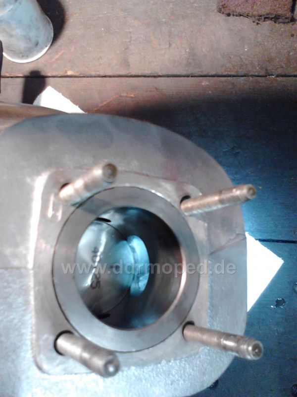

So, hir mal ein Bildchen wie der Auslass aussehen könnte:
Er wurde (an der höchsten Stelle) ca. 2mm höhergezogen und 2-3mm verbreitert.
Einlass hab ich nichts gemacht. Da die Übergänge (Kühlkörper/ Buchse) sauber waren.

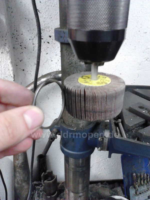

Die Kolbenringe wurden auch schön an den Kanten gebrochen (Das ist nur ein Beispielbild. Die Bearbeitung sieht nicht so "Lappsch" aus). Der Mop ist mit 120´er Papier bestückt.
Die Bearbeitung beugt das Rasseln und den vorzeitigen Verschleiß der Laufbuchse vor.
Zudem haben die abgerundeten Kanten den Vorteil, dass der Schmierfilm an der Buchse nicht einfach so "weggeschabt" wird. Mit dem "Radius" können die Ringe besser Gleiten was auch den Kolbenklemmer etwas verhindern sollte. Die Kanalkanten wurden auch so gebrochen, dass keine scharfen Kanten (Fingerprobe) mehr übrig sind.

Die Kolbenringkanten würde ich nicht brechen. Kanalöffnungen allenfalls minimal mit einem Abziehstein

Warum nicht?
Bei den Tuningkolben sind die Ringe auch rund.
Der Vorteil liegt ja auf derHand.

Runder Kolbenring dichtet nur auf einer Linie, weil nur eine Linie Kontakt mit dem Zylinder hat. Rechteckiger Kolbenring hingegen dichtet mit seiner ganzen (eingefahrenen) Außenfläche ab. Ein runder Ring macht allerdings weniger Reibung als der eckige.

Die Ringe sind ja 2mm Breit. ich hab (So schätze ich mal) einen r 0,3 angebracht. Da ist noch genügend da. Zudem ist ja auch noch der 2. Ring darunter thumbsup.gif

Und Barikitkolben??...
