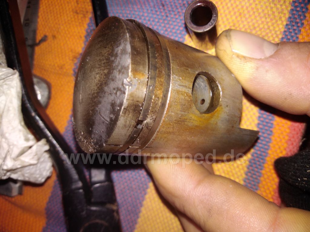

Habe gestern diesen Motor ausgebaut und den Zylinder abgezogen, da ich nun in meine KR51/1K einen M54 mit Star/Schwalbe/Habicht Zylinder einbauen möchte. Also einen Habichtmotor. Und da würde es Abenteuerlich.

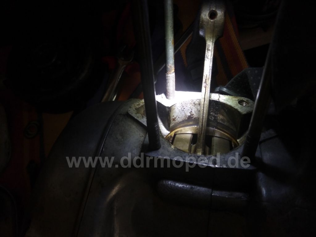

Anscheinend hat sich ein Teil des Pleullagers verabschiedet und Zylinderkopf und Kolben/Laufbuchse ordentlich malträtiert. Hab aber nix gemerkt beim fahren. Jedenfalls konnte man das Pleul über eine Zentimeter hin und her bewegen, also jenseits von gut und böse.
Der Oberknaller kam aber noch, das Pleul ist im Steg in seiner Längsachse gerissen/aufgeplatzt. Und so bin ich die letzten Fahrten noch gefahren!!!! blink.gif
Anhand der Ausgleichsscheiben im Kolben konnte man erkennen dass der Motor vieeeel zu mager lief. Also Mal schnell alles Zusammenwürfeln wie ich es getan habe läuft nicht...
Man muss aber dazu sagen dass ich ziemlich naiv den Zylinder auf einen ungemachten Motor gepflanzt habe, der zwar nicht am Ende war, aber sicherlich schon jenseits der 15.000km war.
Gruß Tobsen

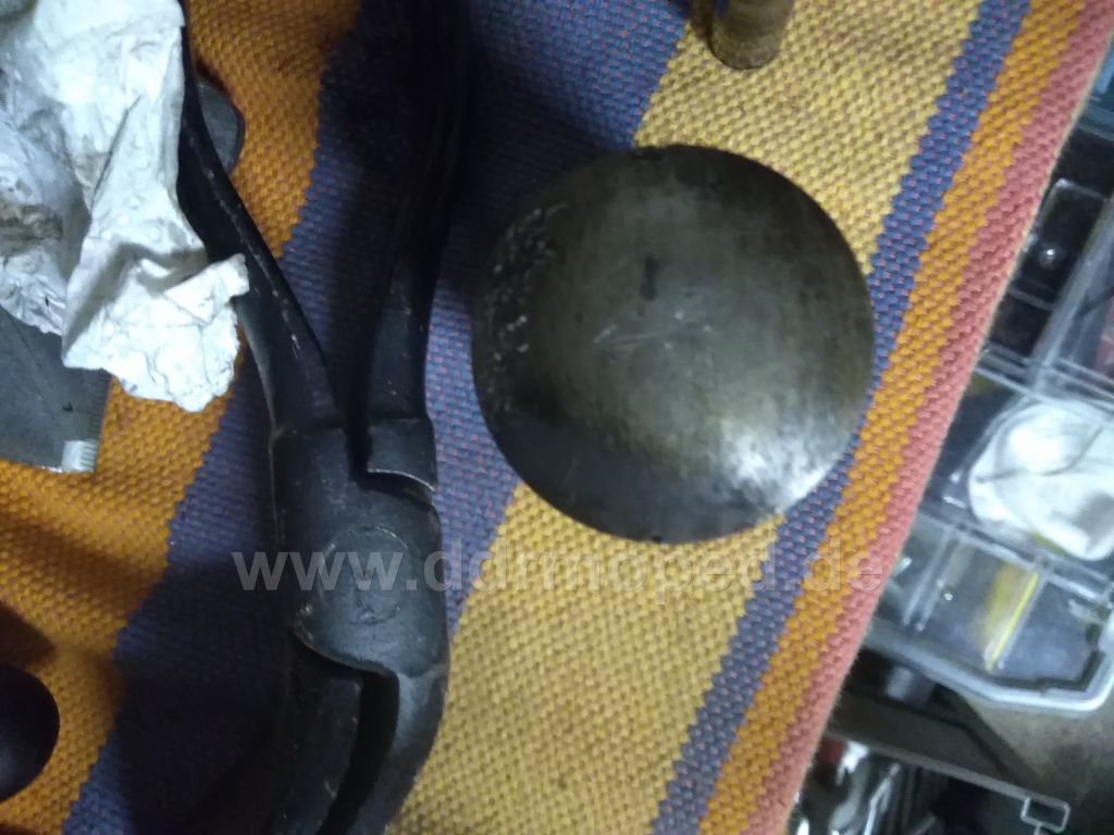

Hier Mal die Bilder :
Immer beim Stulle essen in die Finger beißen.

Kolben...

Kolben...
