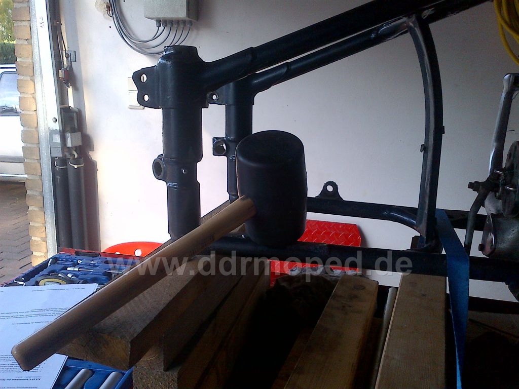

Hallo zusammen ich benötige Hilfe beim Ausbau der Hinterradfederung an meiner AWO Touren.
Ich habe unten die Konenmutter und oben die Mutter mit Innensechskant abgeschraubt. In der Betriebsanleitung wird dann von einem Prellschlag auf den Gabelkopf geschrieben. Bis dahin alles gut nur es tut sich nichts!
(Siehe Bild)
Muss ich das Teil warm machen oder kann man die Führungshülse von oben klemmen und rausziehen?
Kann mir bitte jemand einen Tipp geben wir ich die "Hirafen" heraus bekomme!

Wo hast du denn drauf geschlagen? oben und unten?
Oben auf den Kopf schlagen ist schon richtig, ruhig auch mal mit schmackes draufhauen, beim Gummihammer passiert da nichts...
Wenn du den Rahmen neu lackieren willst und die Buchsen der Führungen eh austauschen willst, kannst du es auch mit Wärme versuchen hmm.gif
