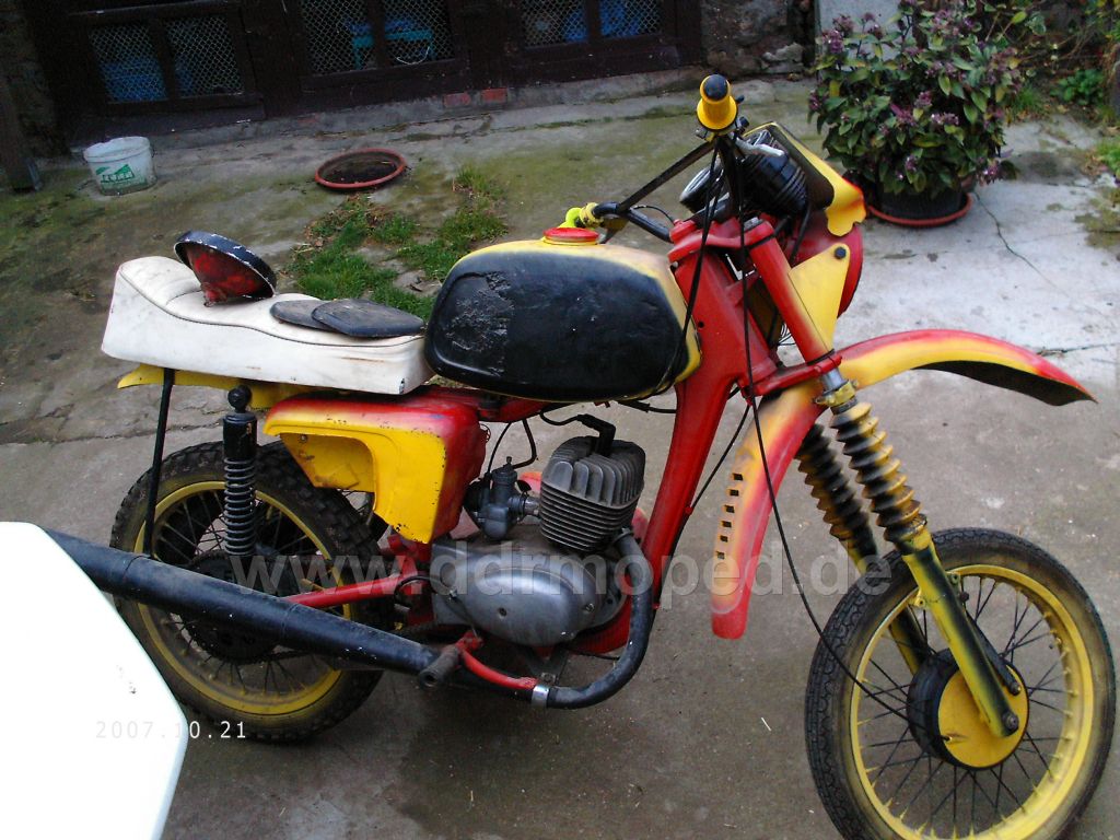

Hier mal ein Eindruck des jetzigen Zustandes (Original-Griffe hab ich schon)
mfG Christoph

*kratz*... _uhm.gif .......professionell?
PS: Denke die Möglichkeit des Cross-Mopeds ist besser, glaub nicht dass die bei der GST so verbastelte Karren gefahren haben thumbsup.gif
MfG joker317

Da ich nun selbst mal TS 150 gefahren bin.......ist das eigentlich ein Scheunenumbau. dry.gif Tut mir leid, aber die GST Mopeds waren da schon etwas solider gestaltet. (aber ich hoffe Du sagst jetzt "Einem geschenkten Gaul.....)
