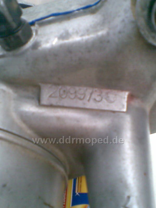

Beim 1er steht die Motornummer an dieser Stelle wie auf dem Bild. Nur so wie Jörg sagte im Bereich 000.001-160.000 .
Mfg. Frank
