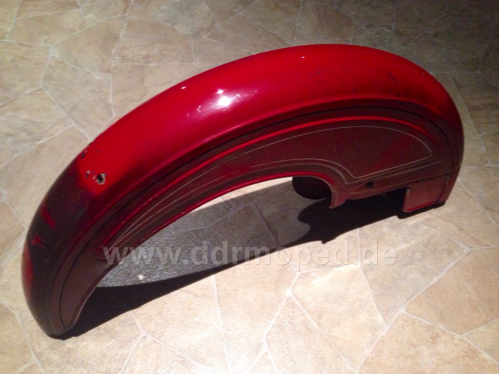

QUOTE (Beck´s @ 12.05.2014, 19:48)
Heut hab ich mich mal an das vordere Schutzblech gemacht.
Etwas geschliffen und dann mit 3M Schleifpolitur und Versiegelung behandelt.
Ergebnis:
Tolles Ergebnis! rolleyes.gif Ich bin schon auf den Endzustand gespannt.

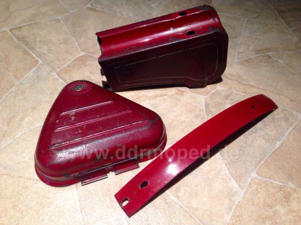

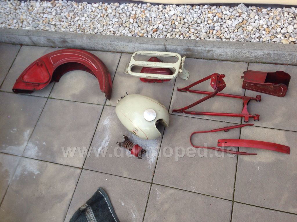

Heut hab ich den Kleinen mal ein wenig entbeint...
Sebastian
Beck´s
Geschrieben am: 15.05.2014, 20:08
Beiträge: 1619
Mitgliedsnummer.: 3915
Mitglied seit: 14.10.2010
Die einzelnen Körperteile gesäubert und aufgereiht.
Sebastian

Dann kam das schönste!
Wie immer, nach dem Säubern, hab ich ganz feine Stahlwolle genommen.
Diese hat den Vorteil, dass sie zum einem die Rostnester einebnet, zum anderen trägt sie ganz leicht den verwitterten Lack ab. Natürlich die Stahlwolle vorher leicht mit WD40 benetzen, geht besser!
All dies ist die Vorbereitung. Jetzt folgt die richtige Aufarbeitung. Kleiner Druckluftschleifer mit 50 mm Teller und 3M Schleifpolitur. Nach diesem Schritt folgt - auch von 3M - Anti-Hologramm-Versiegelung.
Das Ergebnis sieht dann so aus:
Sebastian

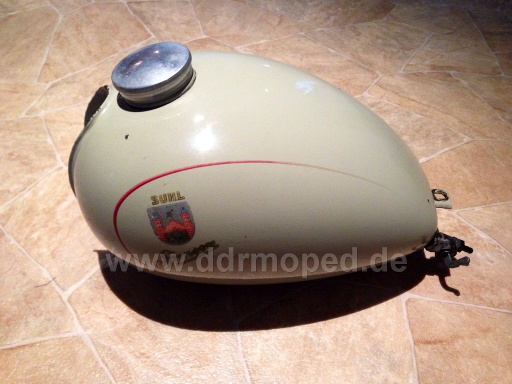

Beck´s
Geschrieben am: 15.05.2014, 20:14
Beiträge: 1619
Sebastian

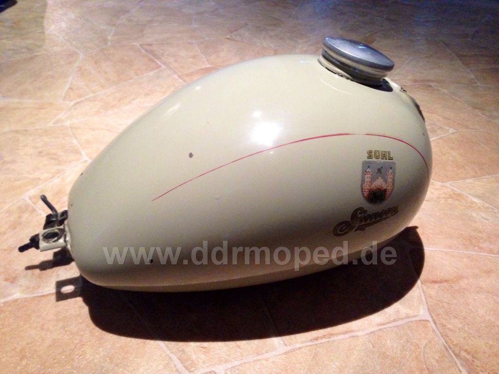

Beck´s
Geschrieben am: 15.05.2014, 20:16
Beiträge: 1619
Man muss natürlich etwas mit den Linien und Abziehbildern vorsichtig sein. Hier poliere ich grundsätzlich mit der Hand!
Sebastian

Aber auch die roten Teile werden wieder recht ansehnlich!

pneubusiness
Geschrieben am: 16.05.2014, 08:25
Beiträge: 6871
Mitgliedsnummer.: 1854
Mitglied seit: 30.01.2009
Schade das die schwarzen Schatten nich mit weggehen ...
MfG Tino

Beck´s
Geschrieben am: 16.05.2014, 08:51
Beiträge: 1619
Jo, leider das selbe Problem wie bei alten roten Autolacken.
Die verwittern so schön... Die kriegt man einfach nicht mehr richtig aufpoliert.

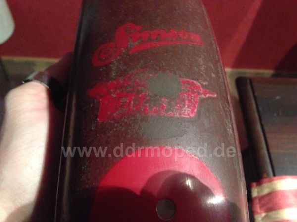

Wie sieht denn das Leipzig-Abziehbild auf dem hinteren Schultzblkech aus?

Das Abziehbild hat leider seine besten Tage hinter sich!
Ist auch leider nicht wirklich rettbar!
