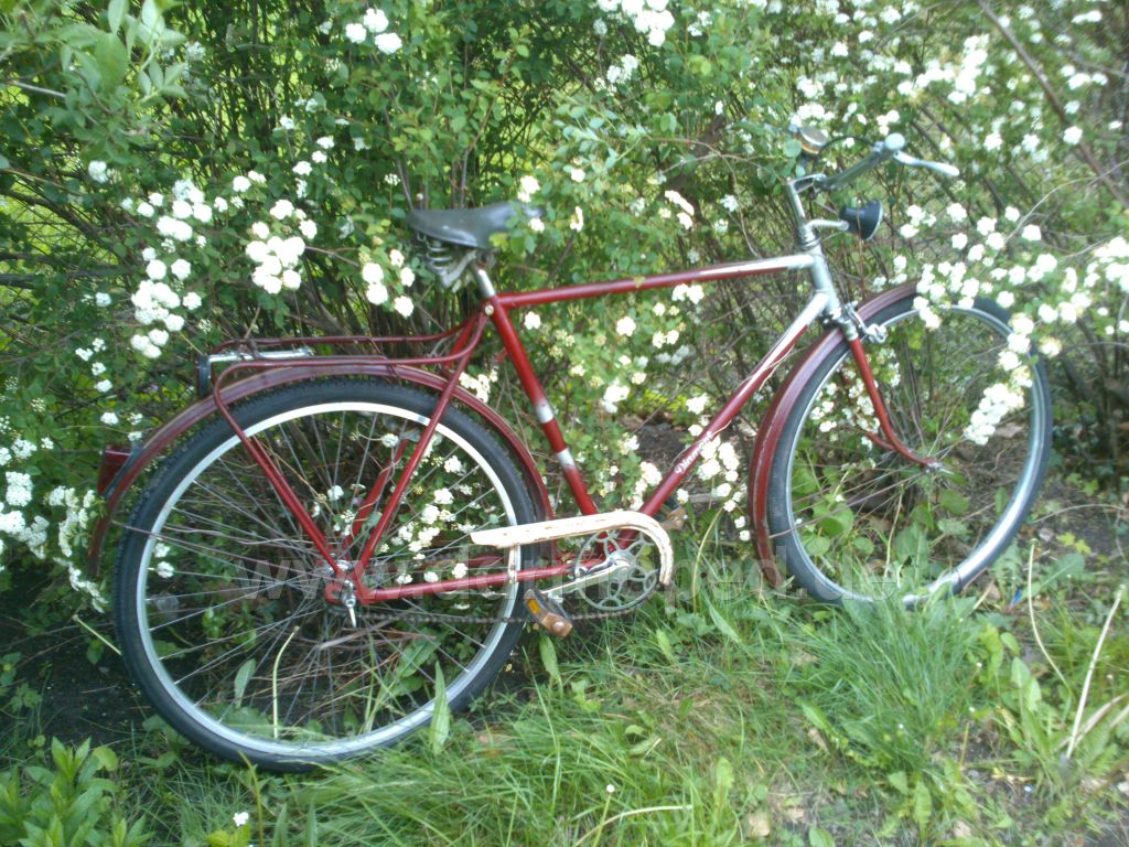

hier möchte ich euch mal meine neuste Anschaffung zeigen und fragen was nicht original ist bzw. geändert werden muß und welche Teile fehlen bzw. dran gehören.
Im Fahrradwiki habe ich schon rausbekommen, dass es sich um das Modell 101 von 1956 handelt.
Hier mal ein paar Bilder...

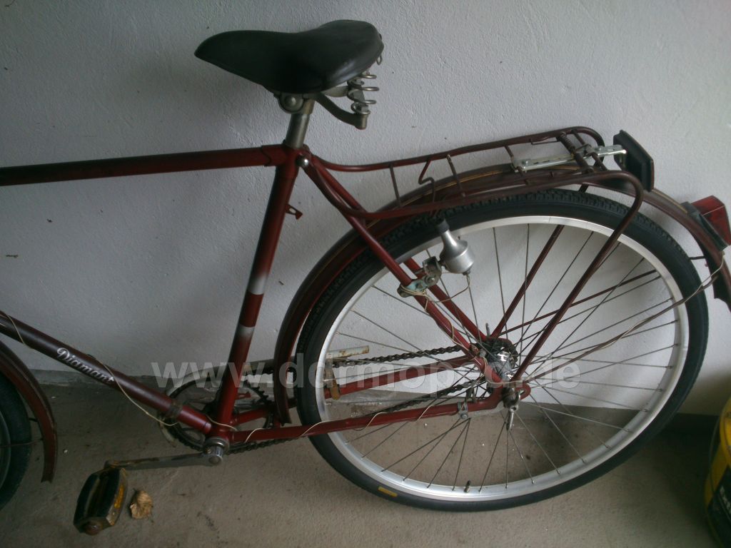

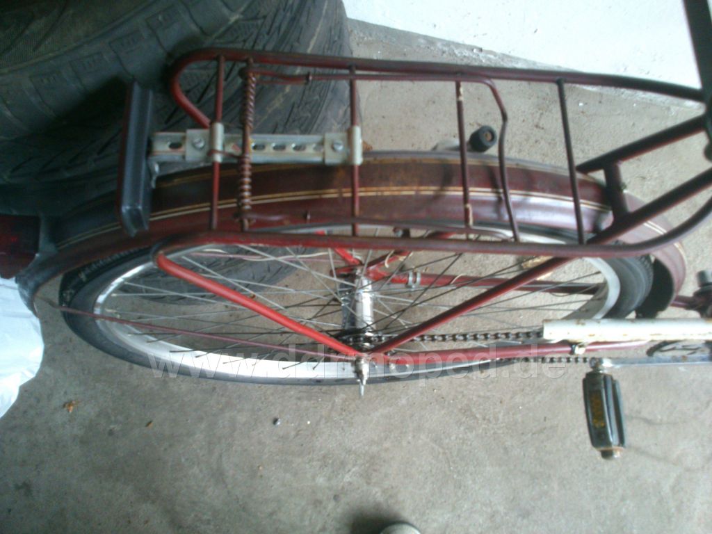

Rücklicht und Scheinwerfer müssen schon mal ab. Welche Lampen gehören dort ran?
Passt der Sattel? Im Wiki hat das Damenmodell 102 wohl diesen.

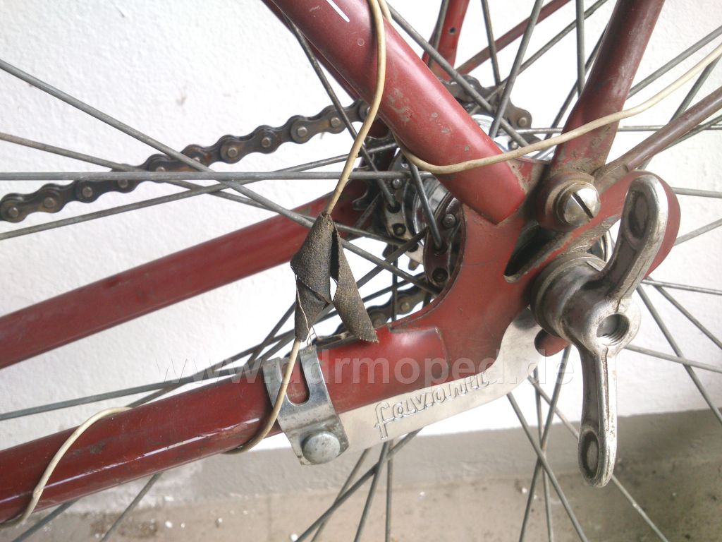

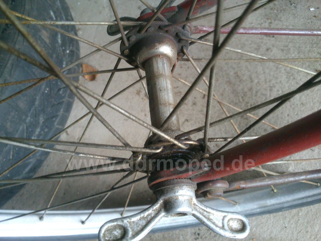

Das Wasserabziehbild am Sattelrohr fehlt und die hintere Felge mit samt Narbe sind falsch und aus heutiger Zeit. Vorne ist es wohl original Renak.
Beste Grüße
Sören

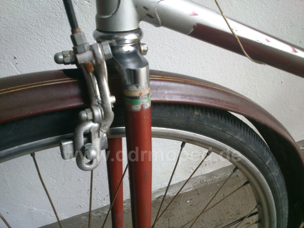

Interessant ist noch die Vorderradgabel. Es könnte wohl eine andere sein, da das Muster fehlt und auch die Bremse ist falsch. Da muß wohl eine Stempelbremse drann!
Beste Grüße
Sören

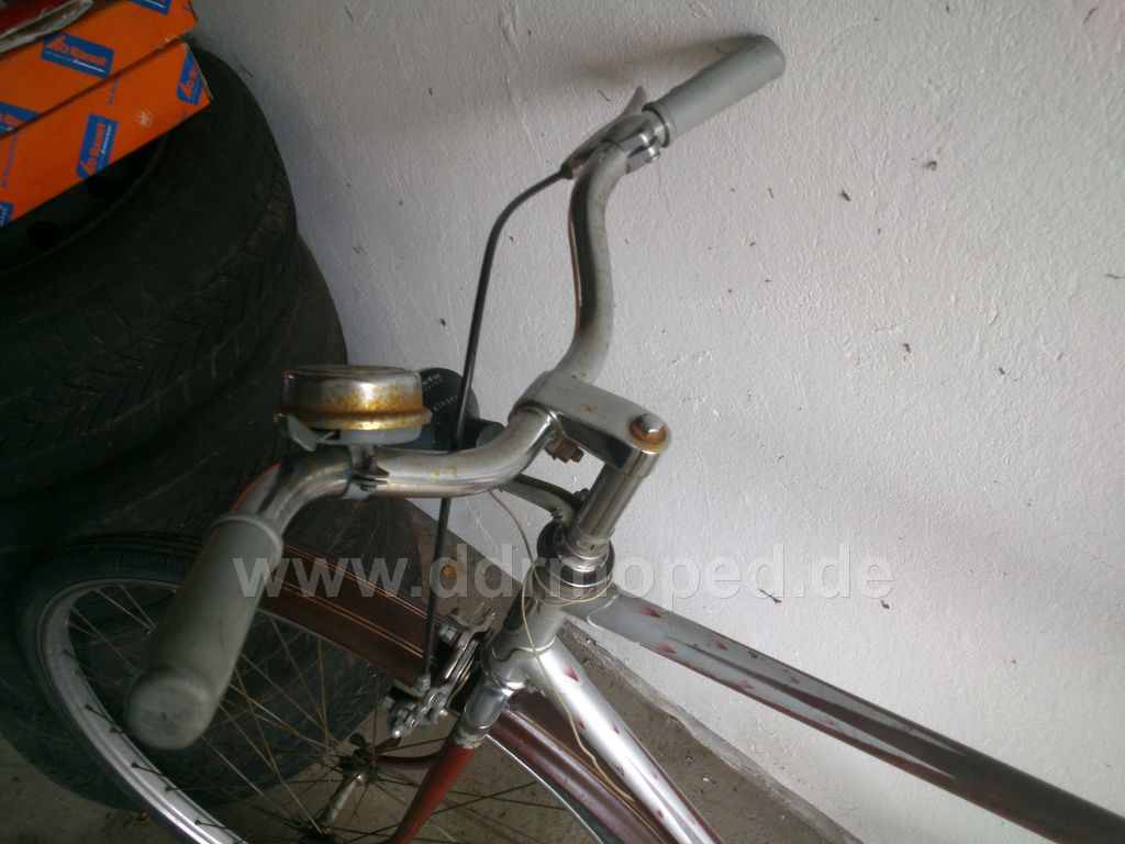

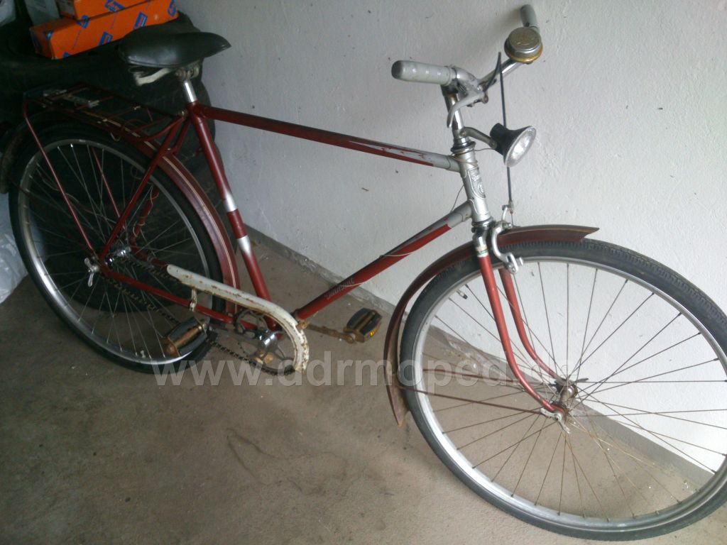

Der Lenker könnte laut Wiki doch passen, oder? Und die Anbauteile, wie Klingel und Bremshebel?
Beste Grüße
Sören

...Klingel

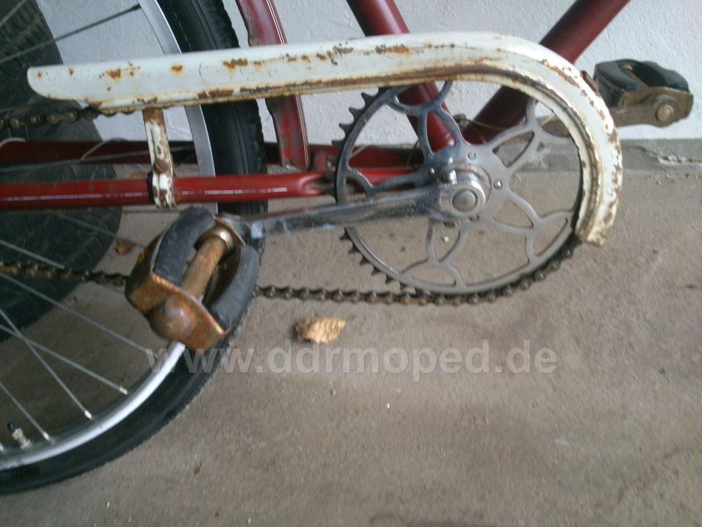

Kettenschutz? und Pedale...
Beste Grüße
Sören

und Gepäckträger...

und zum Schluss noch mal komplett...
Mfg Sören
Beste Grüße
Sören

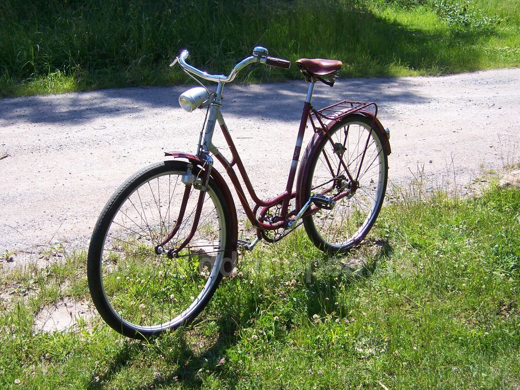

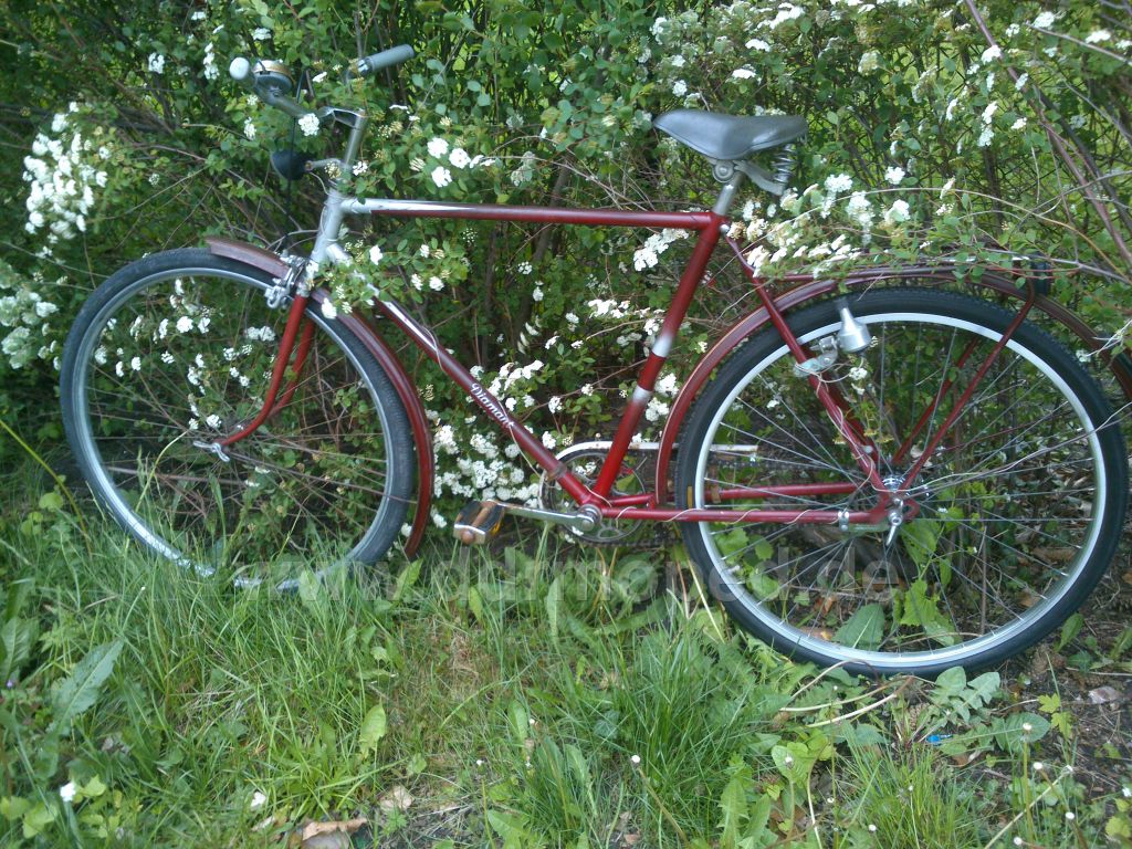

Glückwunsch zum Rad. Passen tut aber so einiges nicht. Falsch ist jedenfalls das Hinterrad, Beleuchtung, Sattel, Gabel, Lenker mit Anbauteilen, Bremse und Klingel.
Anbei das Bild meines 56er 102er in orginaler Ausstattung.
DDR Fahrrad Wiki

Das Hinterrad und die Beleuchtung sind klar.
Die Gabel ist aber doch nur falsch wegen der Lackierung, oder? Sie passt finde ich trotzdem ganz gut! Beim Lenker bin ich mir aber nicht so sicher ob der falsch ist. Laut Wiki gab es auch den flachen Lenker bei den späten 101ern und bei der Stempelbremse gab es auch irgendwelche Unterschiede. Weiß jemand wo die Klingel hingehört? Welche gehört denn dran?
Der Sattel gehört, wenn das Bild im Wiki richtig ist an die Damenvariante des Rades (Modell 102) was aber dann in die gleiche Zeit fallen würde. Ist der Sattel der drann gehört denn ein bestimmtes Modell oder muß es halt nur einer mit Lederbezug sein?
Was für Lampen gehören denn drann?
Die Hinterradnarbe ist dann wohl auch eine Renak, aber welches Modell?
Würde mich über ein paar Hinweise freuen!

Die Gabel ist eine Gabel vom Sportrad. Der Lenker und Sattel sind 80er Jahre Teile.
DDR Fahrrad Wiki

Also ich fasse mal zusammen Beleuchtung, Lenker mit Klingel und Stempelbremse Hinterrad komplett mit Narbe und eventuell die Vordergabel, wenn man noch eine im originallack bekommt.
Eine Luftpumpe habe ich noch!
Wie breit ist denn dein Lenker? Nicht das ich einen der sich später als falsch herausstellt finde!
Hab ich noch was vergessen?
Dann werde ich wohl erst mal anfangen den Lack aufzuarbeiten.
