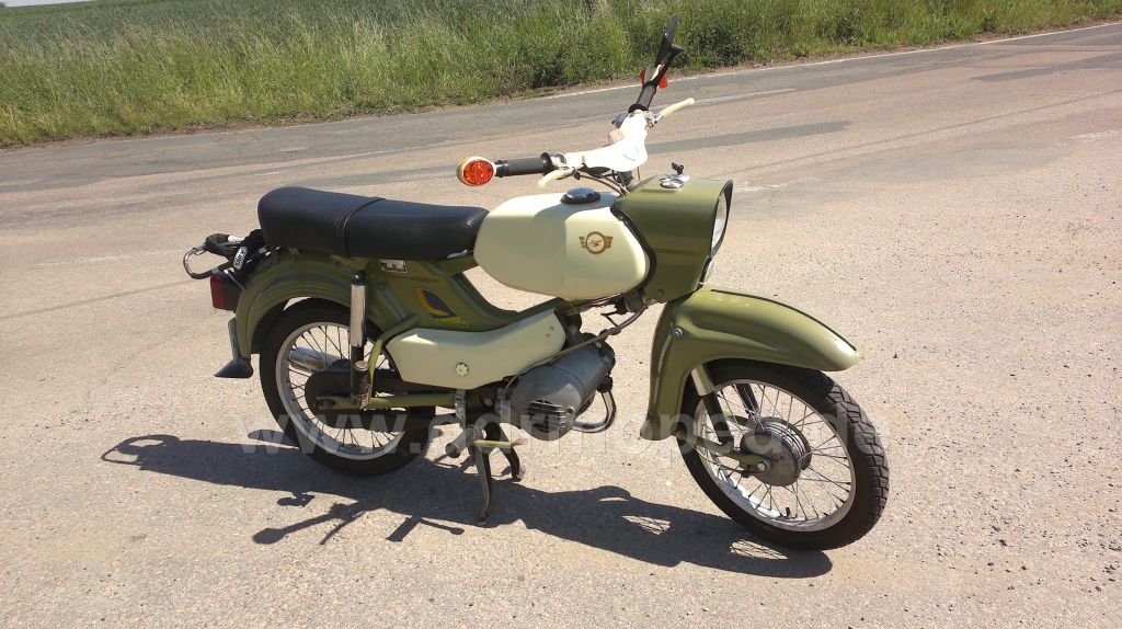

Aber gerne doch!
Die Qualität ist nicht so prall, da mit dem Handy gemacht.

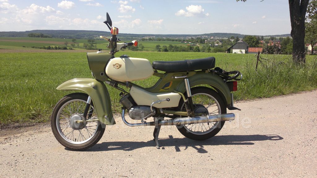

und noch eins ...
schwalbe rider
Geschrieben am: 18.06.2014, 13:35
Beiträge: 3347
Mitgliedsnummer.: 1859
Mitglied seit: 01.02.2009
Vorne die Dämpfer sind falsch...
Gut zusehen an der Schwinge die sonst Waagerechter stehen sollte.
Deswegen ist auch das Vorderrad am Boden. Das macht das Abstellen auf unbefestigtem Untergrund schwieriger. Zumindest macht es den Eindruck hmm.gif
Wenn du wirklich Bammel hast wegen der Reserve und dem Weg zur nächsten Tanke.
Kapp das Benzinhahnsieb oben (Den Deckel ablöten geht auch) und steck ein stück Spritschlauch über das Reserveröhrchen. 3cm reichen dicke thumbsup.gif
