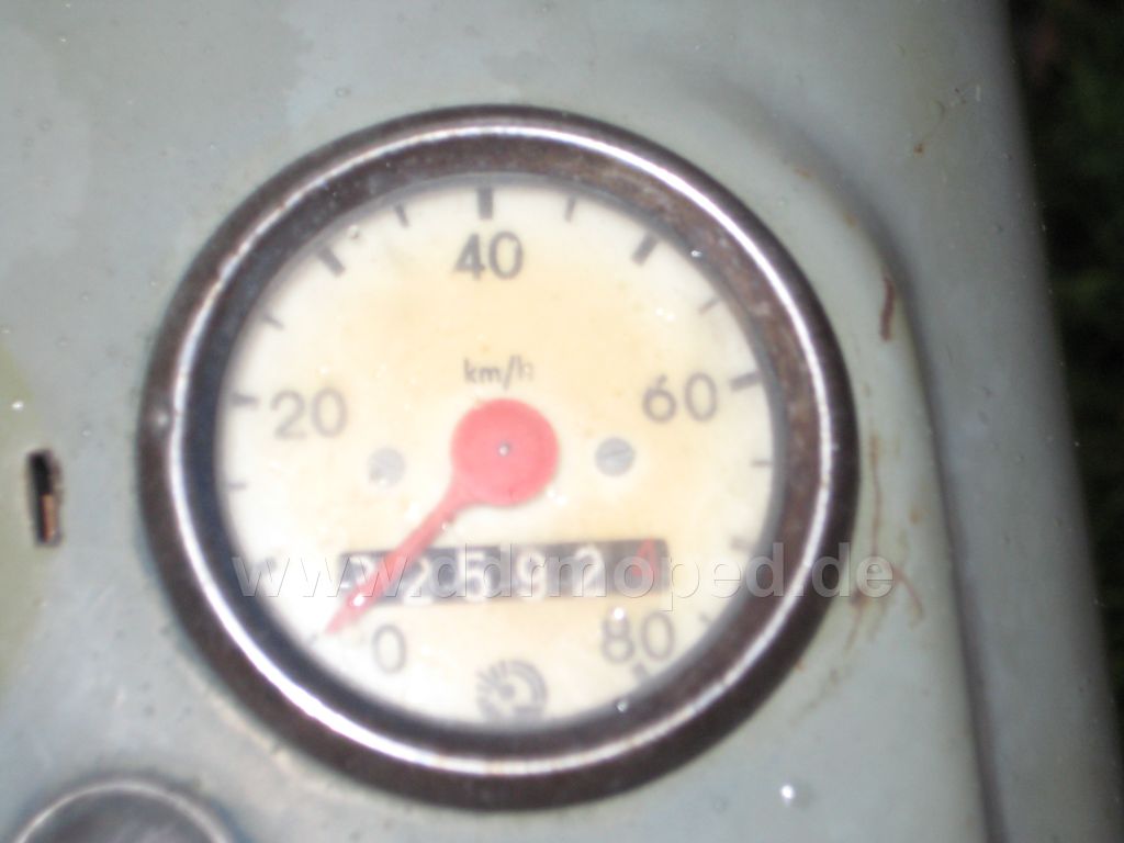

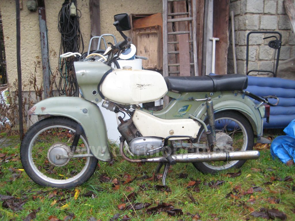

Als ich Ende Juni 2004 meine '73er Ruine kaufte, standen fast 33.000 km auf dem Tacho . Wenn ich an den gesamttechnischen und optischen Zustand des Vogels zurückdenke, war das aber auch voll nachvollziehbar . wink.gif
Geschrieben am: 19.06.2014, 13:14
Damaliger Kilometerstand :
