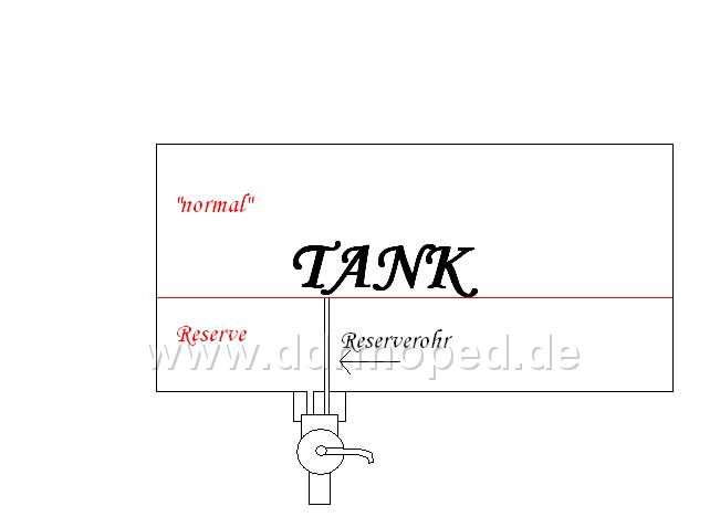

Der was der Ostbiker ist, hat schon Recht: Das (egal bei welchem Tank oder Moped) als "Reserveröhrchen" Bezeichnete hat folgende Funktion. Bei "Tank voll" und "Benzinhahn auf" fliesst Sprit durch das "Reserveröhrchen", denn es ragt in den Sprit hinein. Wenn das Kraftstoffniveau im Tank den Pegel der Oberkante "Reserveröhrchen" erreicht hat, muss man zwingend auf "Reserve" schalten. Dieser "Restpegel" im Tank geht dann ohne Röhrchen direkt in den Hahn.

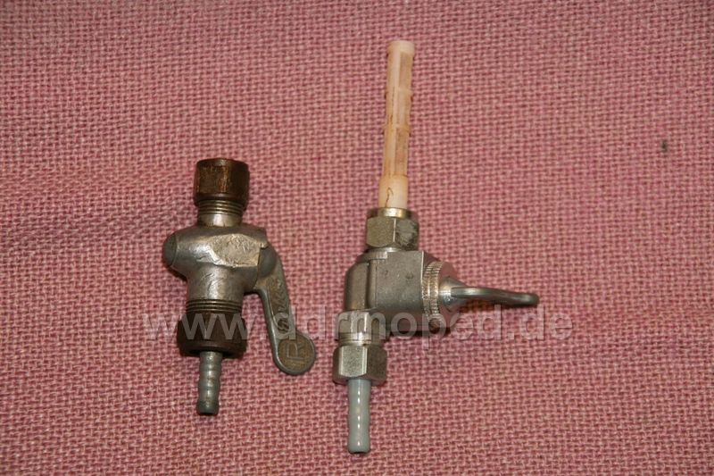

Der originale REX-Hahn ist ein "Everbest" (links), den man nicht aufbekommt. Das Küken muss verpresst sein. Und ist natürlich undicht mad.gif .
Der Neue, rechte ist mit so einem Kunststoffsieb und recht ordentlich gearbeitet. Velo-classic bietet dort verschiedene Formen zu völlig vernünftigen Preisen an.
