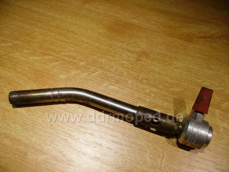

Norbert, meinst wahrscheinlich sowas hier. Stammt von Rothenberger. Geht gut, man braucht allerdings ordentlich Temperatur.
Gruß Sven

Schmied
Geschrieben am: 01.11.2007, 23:21
Beiträge: 5230
Mitgliedsnummer.: 423
Mitglied seit: 04.01.2007
Also, um ehrlich zu sein...
Eigendlich wollte ich mit ner Antwort erstmal warten, um Denjenigen, die "Hottes" Tip probiert haben, die Möglichkeit zu geben, weiter zu lesen nachdem sie aus dem Krankenhaus entlassen wurden wink.gif
Zurück zum Thema.
Das mit der 'Bombe' hatten wir ja schon. Hohlkörper, die mit brennbarer Flüssigkeit gefüllt waren (nicht nur Tanks) müssen immer vor Arbeiten mit offenen Flammen "entschärft" werden. Die einfachste Möglichkeit ist, wie schon gesagt, das Füllen mit Wasser. Drauf zu achten ist, dass keine Luftblasen in versteckten Ecken bleiben. Der Nachteil der Methode ist, dass sich die Löt-, bzw Schweißstelle schwehr erwärmen lässt und auch sehr schnell wieder abkühlt. Deshalb ist auch das Hartlöten mit den oben gezeigten Propanbrennern nicht zu empfehlen, wenn nicht sogar unmöglich. (Erklärung folgt).
Wer die Möglichkeit hat sollte deshalb den Hohlraum mit einem (nicht brennbaren) Gas füllen. In der Praxis hat sich Stickstoff und Krysal bewährt. Zu beachten ist dabei nur die Dichte des verwendeten Gases, um zu klären, ob es von oben (schwerer als Luft) oder unten (leichter als Luft) eingeleitet werden muß. Nachteil ist, dass man ohne Meßgerät schlecht feststellen kann, ob genug Gas eingefüllt wurde.
Nochmal zu den Brennern:
Diese Art Propan-, oder Bunsenbrenner sind wenig bis garnicht zum Hartlöten geeignet. Grund ist die verhältnismäßig geringe Hitze der Flamme. Machbar wäre es vielleicht wirklich bei sehr dünnen Teilen (max 1mm). Eigendlich sind diese Brenner, wie auch die Benzin-Lötlampen nur zum Weichlöten geeignet.
Eine Kompromisslösung stellt der sogenannte "Turbobrenner" (siehe Foto) dar. Er ist auch für diese Gaskartuschen gedacht und erreicht eine Flammtemperatur bis etwa 1200°C.
Übrigens ist dieser Lötdraht gut für den Einsteiger im Hartlöten geeignet, auch wenn es kein 'Silberlot' (Hisi tongue.gif wink.gif ) ist. Diese 'Neusilber'-Lote habe eine gute Verarbeitbarkeit und sind in allen gängigen H-Lötverbindungsarten einsetzbar. Mich persönlich würde die Ummantelung stören, da dadurch ein exaktes Zuführen des Flußmittels nicht möglich ist. Aber für den Hausgebrauch wirklich eine gute Alternative.
Ich hoffe ich konnte erstmal wieder etwas weiterhelfen. Viel Erfolg beim Probieren...
Und Denen, die vielleicht diesen Beitrag erst in ein paar Tagen weiterlesen können: Gute Besserung!!! thumbsup.gif wink.gif
Geschrieben am: 02.11.2007, 00:08
Lieber Schmied..................................*ausatmentuundhändereib*
Wir haben hier ein Thema, wo sich die Geister zwischen "gelernt" und "probier ich mal" scheiden.
Im Falle des Tanks ist das natürlich gefährlich!
Aaber (weil Du auf meinem 19,90 Brenner rumreitest laugh.gif ) es kanns doch jeder probieren. Auch mit dem "Silberlot". Mir ist es mit zwei 1mm Blechen gelungen.
Mitnichten würde ich mit diesem Brenner (klack, aus, Gas Alle, Dose leer) versuchen, z.B. einen Sr-Gabelholm wieder in die Muffe zu "löten". Da reicht die Temperatur einfach nicht!
Zum Erwärmen von Lagersitzen (Jürgen macht das mit der Heissluftpistole, was ich mir z.B. garnicht vorstellen kann) oder für Dünnbleche (1mm), die man damit bis Rotglut bringt, reicht es Alle Male. Und auch die Baumarktstäbchen bekommt man damit zum "fliessen".
Grüsse Norbert
Schmied
Geschrieben am: 02.11.2007, 00:26
Beiträge: 5230
Norbert....
Erstmal, ich bin noch nie auf einem deiner Mopeds gefahren, geschweige denn auf deinem Brenner geritten..... laugh.gif laugh.gif laugh.gif
Vielleicht habe ich mich etwas falsch ausgedrückt.
Ich wollte nicht sagen, dass es unmöglich wäre mit dieser Art Brenner Wärme zu erzeugen.
Auch das man damit Bleche von 1mm Stärke verlöten kann habe ich nicht abgestritten. Ich habe selbst mit diesen Brennertyp schon des öfteren gearbeitet und verschiedenste Lötungen ausgeführt -ich kenne also diese Geräte. dry.gif Aber alles was darüber hinaus geht, wird eine schwere Geburt.
Ich wollte meine Bedenken im Zusammenhang mit "richtigem" Hartlöten und auch dem hier angesprochenen Tanklöten äußern. Beim Tank ist zB. ein Problem, dass man die Wasserfüllung erstmal mit erhitzen muß, bevor das Blech eine Temperatur ereicht, wo ein Löten machbar ist.
Um einfache Verbindungen von Blechteilen herzustellen ist diese Werkstattausrüstung allemal ein Anfang.

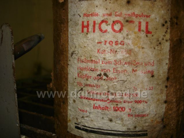

Geschrieben am: 04.11.2007, 18:45
Hallo Hartlöter,
ich nehme seit Jahren dieses Hartlötpulver aus alten Zeiten und es geht suuuuper!
Die Menge reicht bis an das Ende meiner Tage.
Jürgen
