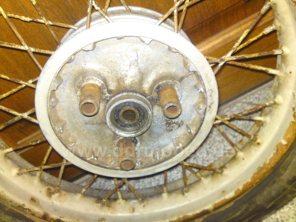

Hallo habe hie eine Felge bekommen und weiß nur das sie von einer ES ist. es ist eine 16 zoll felge aus Stahl

Ja was willst du hören?
Das ist ne Hinterradfelge einer alten ES 175-300 (0),bzw /1
mfg. Sandro

Ja sowas wollte ich wissen und ob die noch machbar so ist also strahlen und neue speichen der rund lauf ist ok.

Hm. Versuch macht klug(ch).
Den Reifen entweder vom Profi abziehen lassen oder selber versuchen.
Der wird knüppelhart sein. Da hilft z.B. ne Eisensäge und die Wülste mit einem Seitenschneider Stück für Stück durchknipsen.
Eine weitere Hürde kann die Nabe werden. Hab schon miterlebt, daß die Speichen dort hoffnungslos drin festgewachsen sind.
