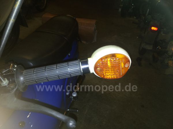

Hallo Leute,
wie sind die Blinkerkappen bei der Kr51/1 Original angeordnet?
Sind diese vorn vorngesehen mit der reflektierenden also geriffelten Seite nach innen zu oder nach außen angeschraubt?

Moin,
so ist es richtig, und auf der Rückseite umgekehrt. Du kannst die ja mal die zahlreichen Bilder im Forum durchsehen...

Die Streuscheiben stehen quer zur Fahrtrichtung für die vorgeschriebene Leuchtwirkung. Die geschlossenen Gläser (die mit dem Gewinde drin) kommen nach vorne für weniger Spritzwassereintrag.

Genau, da der Lenker auf beiden Seiten schräg nach hinten geht, sind die Blinkerkappen auch entsprechend schräg geformt, sodass die Streuscheiben letztlich wieder genau quer zur Fahrtrichtung stehen, man also von vorne und hinten auf eine gerade Fläche schaut.
