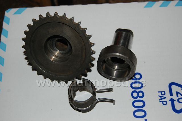

Und noch zur Vervollständigung hier noch die Teile vom SR 1 bestehend aus Freilaufkettenrad, Rollenkäfig und Bremskörper. Der Außendurchmesser ist kleiner als beim SR 2 mit 5 Rollen.
@ MARIO
Es ist also kein Wunder Mario, dass bei dir der große Bremskörper nicht in das SR 1 Gehäuse passt. Hamm wa alle wieder was dazu gelernt.
Grüße, Jürgen

Kann ich nun also den Metallrollenkäfig nehmen, obwohl vorher der Miramidkäfig drin gewesen ist??? _uhm.gif Oder müssen andere Teile, dann auch getauscht werden???
Aber ein großes Danke an Dich, Jürgen, daß Du da nochmal nachgefragt hast.
Wieder was gelernt...
Andreas

so jetzt ich noch:
Die Motorengehäuse vom SR 1 bis SR 2E haben sich im laufe der Entwicklung kaum (mit wenigen Details) verändert.
Die Innenteile lassen sich alle austauschen. Es hat ja viele SR 1 gegeben bei denen später der Freilauf und andere Getriebeteile durch Teile vom SR 2 ausgetauscht worden sind um auch die neue Pedal-Kickstartfunktion zu haben.
Heute suchen wir diese Teile wieder um original zu sein.
hotte
Geschrieben am: 12.11.2007, 08:46
Hotte, kleine Korrektur. Um in den "alten RH50" die Kickfunktion einzubaun, muss der Freilauf nicht zwingend geändert/ersetzt werden. Nur die Abtriebswelle, das kleine Freilaufkettenrad und das Losrad 2. Gang.
Grüsse Norbert

Bei meinem "Einser" ist sogar noch was blöderes gemacht worden.
Großer Freilaufkörper vom SR 2 und Abtriebswellenmäßig alles SR 1.
Oder waren teilweise schon SR 1 mit der größeren Ausführung ausgestattet?
Andererseits, der Motor war schon mal offen, vielleicht war ja der alte Rollenkäfig gebrochen...
Hendrik

QUOTE (der Lehmann @ 11.11.2007, 19:19)
ich habe mich zu den Rollenkäfigen und den Schleppfedern mal bei einem Profi kundig gemacht und muss heute Einiges von mir korrigieren, was ich weiter oben geschrieben habe.
Es gibt also drei Varianten (von links nach rechts), 1. Variante SR 1 mit kleineren Rollenkäfig und drei Rollen je Seite, 2. Stahlkäfig mit 5 Rollen, und 3. der Miramidkäfig vom SR 2E. Jeweils gehört eine unterschiedliche Feder dazu.
Jürgen
Passen denn die Schleppfedern fürs SR2 vom Stahlkäfig und Miramidkäfig untereinander?
Geschrieben am: 11.06.2020, 19:39
Die Frage stellt sich doch eigentlich nicht. Für den Miramidkäfig sollte auch die passende Feder, wie auf Seite 1 letzter Beitrag, Verwendung finden.
