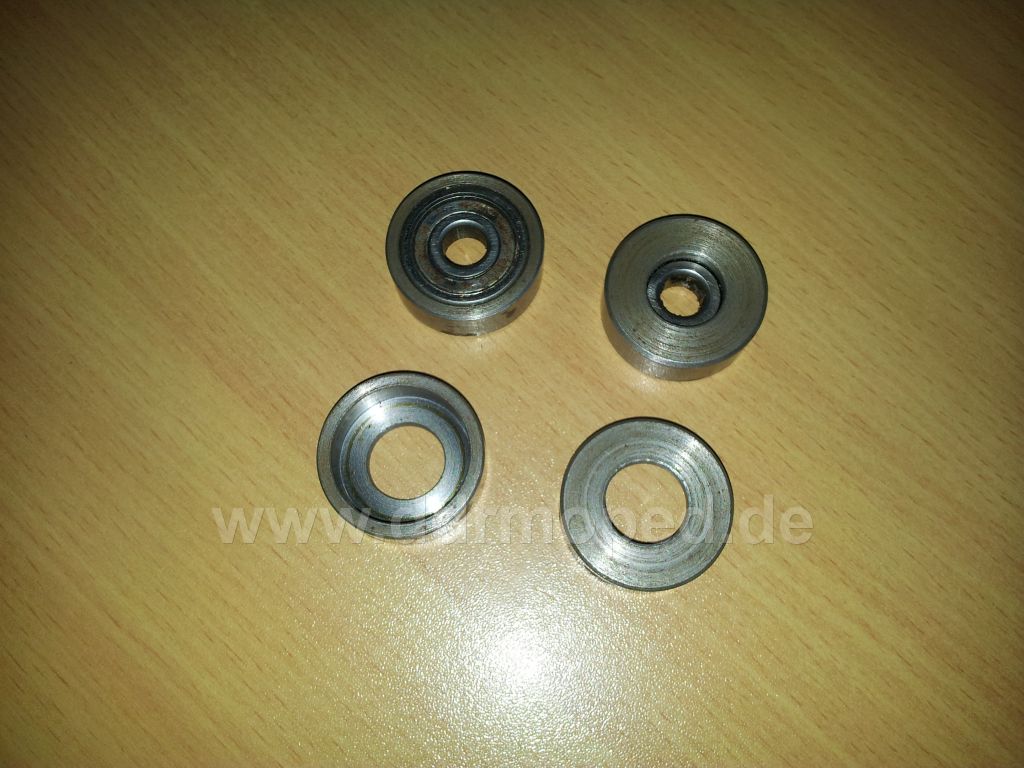

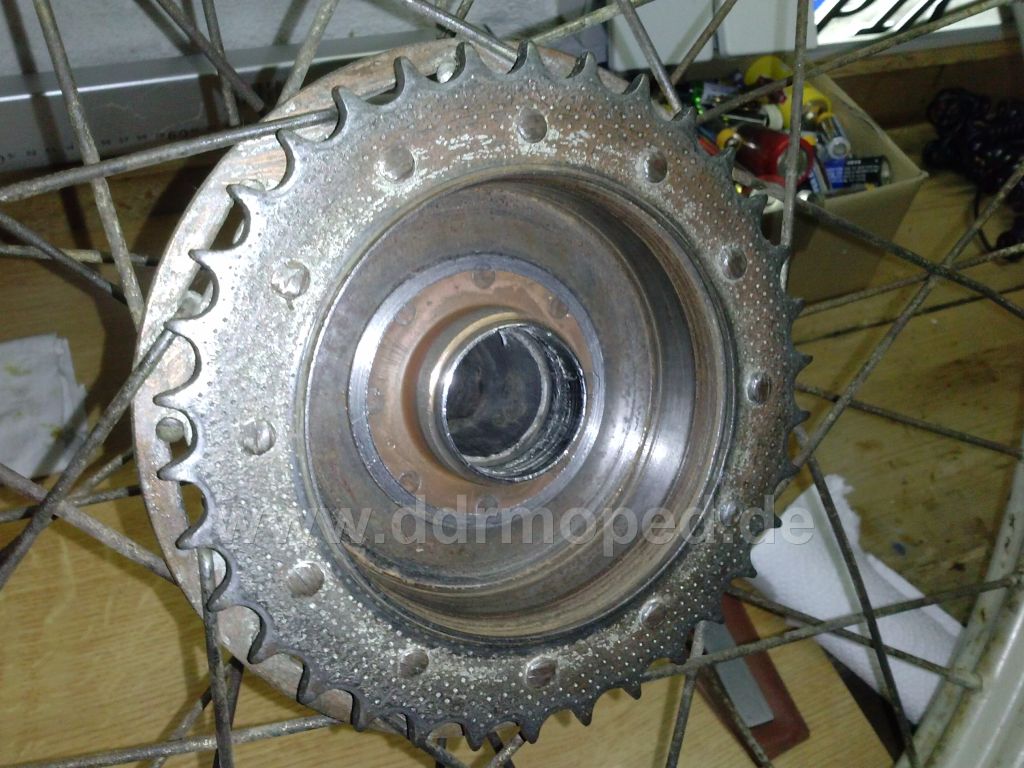

Kann ich bei der Halbnabe (Achse 10 mm) auf die wartungsfreie Achse mit Kugellagern umbauen? Alternativ, falls das nicht geht: Eine Lagerschale ist hin. Hab gestern beide rausbekommen. Die Nabe sieht auf einer Seite entsprechend aus. Was heißt bei den Ersatzlagerschalen "Lagersitz entsprechend anpassen". Wie macht man das? Ich habe auf beiden Seiten einen Innendurchmesser von 31,5 mm.
Foto folgt.

Und hier noch das Bild!

leider fehlt hier die Basis zum Umbau auf Kugellager.
Die alte "Passung" sollte noch einigermaßen tragfähig sein, hier scheinbar nicht der Fall. Die originalen Lagerschalen haben außen etwa 32,06.
Das Kugellager ist aber null, geht also lose rein. Den Ausgleich schaffst Du mit Loctite Kleber 638. Die Lager (C3!) werden mit Kleber, Welle und Abstandsstück eingebaut, festgeschraubt.
Nun kommt aber das Problem, der Rundlauf Lager zur Bremstrommelinnenfläche.
Wenn Du Glück hast, läuft alles, wenn nicht bremst das so: jup-jup-jup...
Ich nehme daher die Welle samt Nabe zwischen die Spitzen auf der Drehbank und drehe die Trommel aus, bis der Rundlauf ok. ist.

danke. Muss ich sehen, was ich mache. An der Drehbank hab ich das letzte Mal 1988 gestanden (im VEB). Aber die Variante mit der Lagerschale müsste noch gehen, oder? Die alte intakte Lagerschale von der anderen Seite hab ich mal vorsichtig ein Stück reingeklopft, hielt gut fest.
Was ist nun mit "Nabe anpassen" gemeint? Erwärmen oder Hammer und ein Stück Holz???

wenn die Büchsen noch straff reingehen, ist das ja noch ok, dann sollte auch die Kugellagervariante funktionieren. Auf dem Bild sieht die Fläche aber schon sehr mitgenommen aus, darum auch mein Hinweis auf die "Basis".
Wenn Du keine Möglichkeiten hast, alles vernünftig anzupassen, ist der Austausch der Lagerbuchsen am sinnvollsten. Ordentlich eingestellt (nicht spielfrei !) halten die auch sehr lange. Ich rate aber dringend von solchen Experimenten, wie Zwischenrohr "passend feilen" beim Kugellagerumbau ab. So etwas ist Pfusch, da das Lager niemals sauber trägt.
Was mit Nabe anpassen gemeint ist, kann ich auch nur spekulieren, evtl. das Einpassen des Zwischenrohres, wenn man diese Variante wählt...
